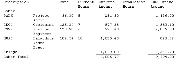

順序番号1: Laborセクション
Laborセクションが最初に印刷されます。次の表では、STYLE001のLaborセクションのフィールドと値をリストし、セクションの結果の外観を説明します。
フィールドと値 |
結果 |
Account Range Group: ARG1 |
このセクションの勘定科目範囲グループARG1内の勘定科目コードに関連付けられている金額が印刷されます。 |
Burden/Component Rule: BRD1(諸手当セクションの最後) |
間接費カテゴリFR(諸手当)のすべての金額の合計がLaborセクションの最後の1行に印刷されます。 |
Current Amount Summarization: 05(労務カテゴリ) |
現行金額を労務カテゴリ別に順序付け、従業員名と日付の組合せごとに別々の行が生成されます。 |
Cumulative Amount Summarization: 05(労務カテゴリ) |
累計金額を労務カテゴリ別に順序付け、従業員名と日付ごとに別々の行が生成されます。 |
Print Units: 1(現行のみ印刷) |
現時間数が印刷されます。 |
Print Rate: 1(現行のみ印刷) |
現行レートが印刷されます。 |
Print Section Total: 選択 |
すべての金額の合計がLaborセクションに印刷されます。 |
STYLE001のLaborセクションの例を次に示します。

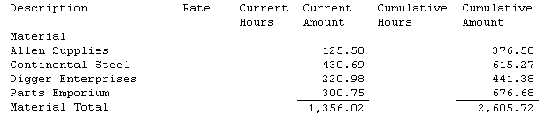

順序番号2: Materialセクション
Materialセクションが次に印刷されます。次の表では、STYLE001のMaterialセクションのフィールドと値をリストし、セクションの結果の外観を説明します。
フィールドと値 |
結果 |
Account Range Group: ARG2 |
このセクションの勘定科目範囲グループARG2内の勘定科目コードに関連付けられている金額が印刷されます。 |
Current Amount Summarization: 12(摘要) |
「備考」(EXA)フィールドの値によって現行金額が順序付けされます。 |
Materialセクションの小計行が印刷されます。 |
STYLE001のMaterialセクションの例を次に示します。

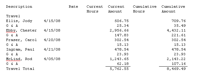

順序番号3: Travelセクション
Travelセクションが次に印刷されます。次の表では、STYLE001のTravelセクションのフィールドと値をリストし、セクションの結果の外観を説明します。
フィールドと値 |
結果 |
Account Range Group: ARG3 |
このセクションの勘定科目範囲グループARG3内の勘定科目コードに関連付けられている金額が印刷されます。 |
Burden/Component Rule: BRD2(基本行の後にG & A) |
間接費カテゴリGAの適用済間接費金額を含む一般管理費(G & A)の行が各基本行の後に印刷されます。 |
Current Amount Summarization: 04(従業員名+日付) |
現行金額を従業員名と日付別に順序付け、従業員名と日付の組合せごとに別々の行が生成されます。 |
Cumulative Amount Summarization: 04(従業員名+日付) |
累計金額を従業員名と日付別に順序付け、従業員名と日付の組合せごとに別々の行が生成されます。 |
Travelセクションの小計行が印刷されます。 |
STYLE001のTravelセクションの例を次に示します。

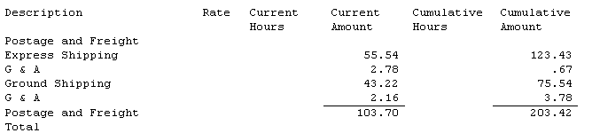

順序番号4: Postage and Freight
Postage and Freightセクションが次に印刷されます。次の表では、Postage and Freightセクションのフィールドと値をリストし、セクションの結果の外観を説明します。
フィールドと値 |
結果 |
Account Range Group: ARG4 |
このセクションの勘定科目範囲グループARG4内の勘定科目コードに関連付けられている金額が印刷されます。 |
Current Amount Summarization: 01(詳細(すべての取引)) |
取引ごとに別々の行が印刷されます。 |
Cumulative Amount Summarization: 01(詳細(すべての取引)) |
取引ごとに別々の行が印刷されます。 |
Postage and Freightセクションの小計行が印刷されます。 |
STYLE001のPostage and Freightセクションの例を次に示します。
