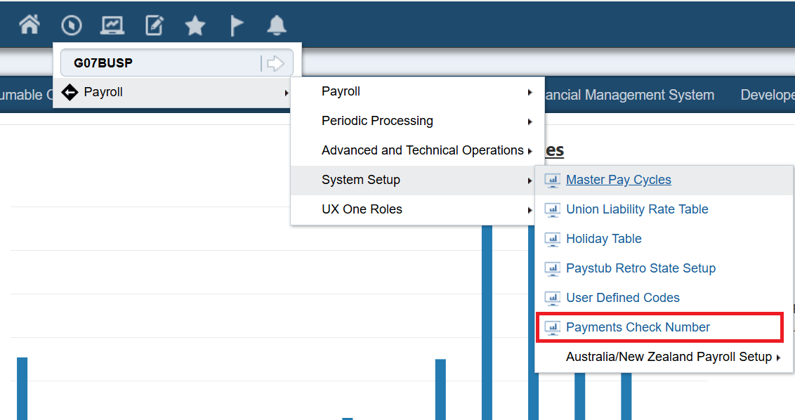

  1. ナビゲータ(ファスト・パス)で、G07BUSP (Payroll)と入力します。「給与」メニューから「システム設定」を選択し、「支払小切手番号」を選択します。
  2. sample-arch-image.pngの説明が続きます
    「支払小切手番号」プログラム- ナビゲーション

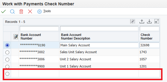

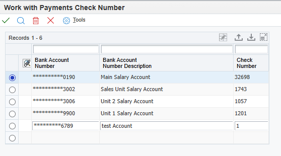

  3. 新しい銀行レコードを作成するには、最後の行に銀行口座番号、摘要および小切手番号の詳細を入力します。
  4. sample-arch-image.pngの説明が続きます
    支払小切手番号プログラム- 銀行レコードの作成
  5. 「OK」をクリックして、レコードを「支払小切手番号設定の印刷」(F07237)テーブルに保存します。
    • このフォームでは、一度に複数のレコードを追加できます。

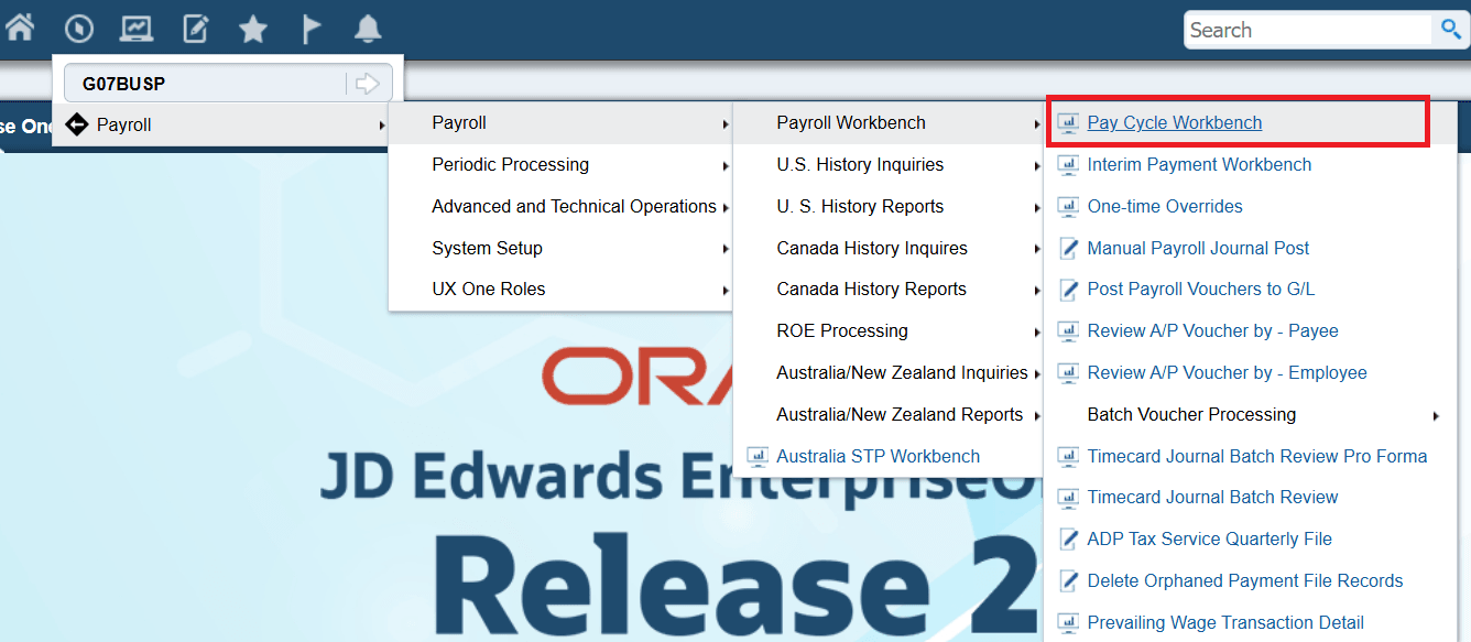

  1. ナビゲータ(ファスト・パス)で、G07BUSP (Payroll)と入力します。「給与」メニューの「給与ワークベンチ」から、「支払サイクル・ワークベンチ」を選択します。
    支払サイクル・ワークベンチ- ナビゲーション

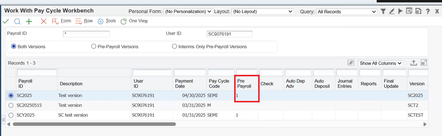

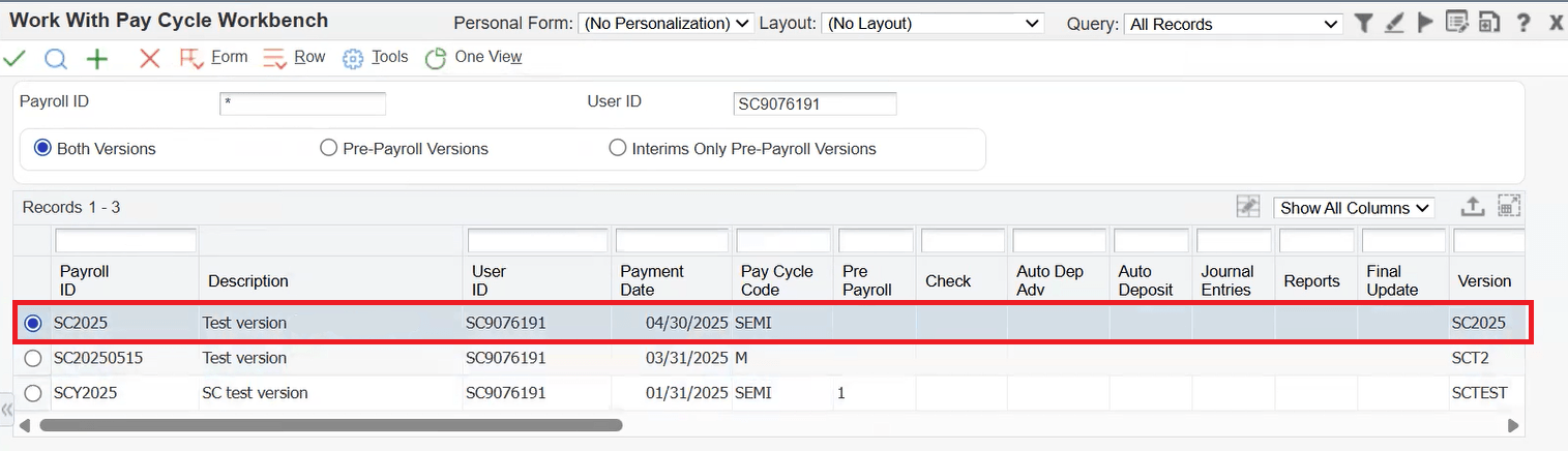

  3. 小切手印刷用にリストから [給与計算ID]を選択します。
    支払サイクル・ワークベンチ- 給与IDの選択

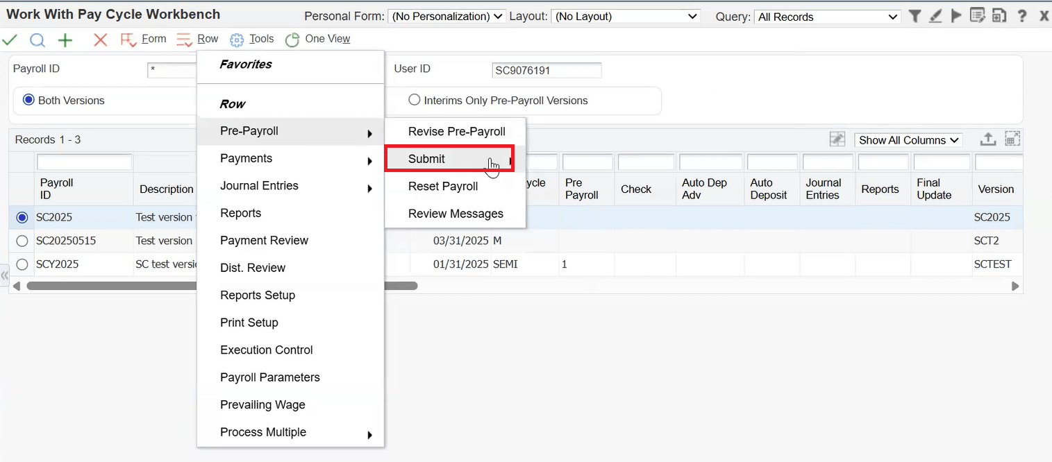

  5. 「行」メニューから「給与前」を選択し、「送信」をクリックします。
  6. sample-arch-image.pngの説明が続きます
    支払サイクル・ワークベンチ- 給与ID発行
  7. 送信されると、[給与計算前]列のステータスが更新され、給与計算IDが処理されたことが示されます。
  8. sample-arch-image.pngの説明が続きます
    支払サイクル・ワークベンチ- 給与前処理済
    ノート: 給与前処理が実行されない場合、後続の支払印刷ステップは使用できません。

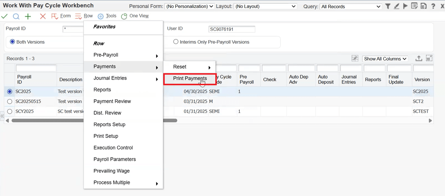

  9. 次に、「行」メニューから「支払」を選択し、「支払の印刷」をクリックします。
  10. sample-arch-image.pngの説明が続きます
    支払サイクル・ワークベンチ- 支払の印刷

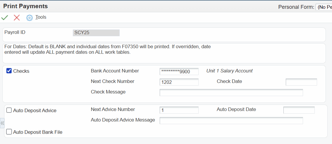

  11. 「支払の印刷」フォームで、「小切手」チェック・ボックスを選択します。
  12. ノート: 「小切手」チェック・ボックスの選択を解除すると、小切手印刷は開始されません。
    「支払の印刷」フォーム

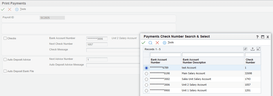

  13. 小切手の印刷に「ビジュアル・アシスト」を使用して、「銀行口座番号」を選択します。
  14. sample-arch-image.pngの説明が続きます
    支払サイクル・ワークベンチ- ビジュアル・アシスト
  15. 印刷する次の小切手番号を編集するには、それぞれの「銀行口座番号」を選択し、次の小切手番号として印刷する番号で「小切手番号」フィールドを編集し、「OK」をクリックして保存します。
  16. 印刷支払のレポート出力に、P07200アプリケーションで小切手番号が設定されるようになりました。
  17. 設定を確認して「OK」をクリックします。連番が定義された小切手が印刷されます。

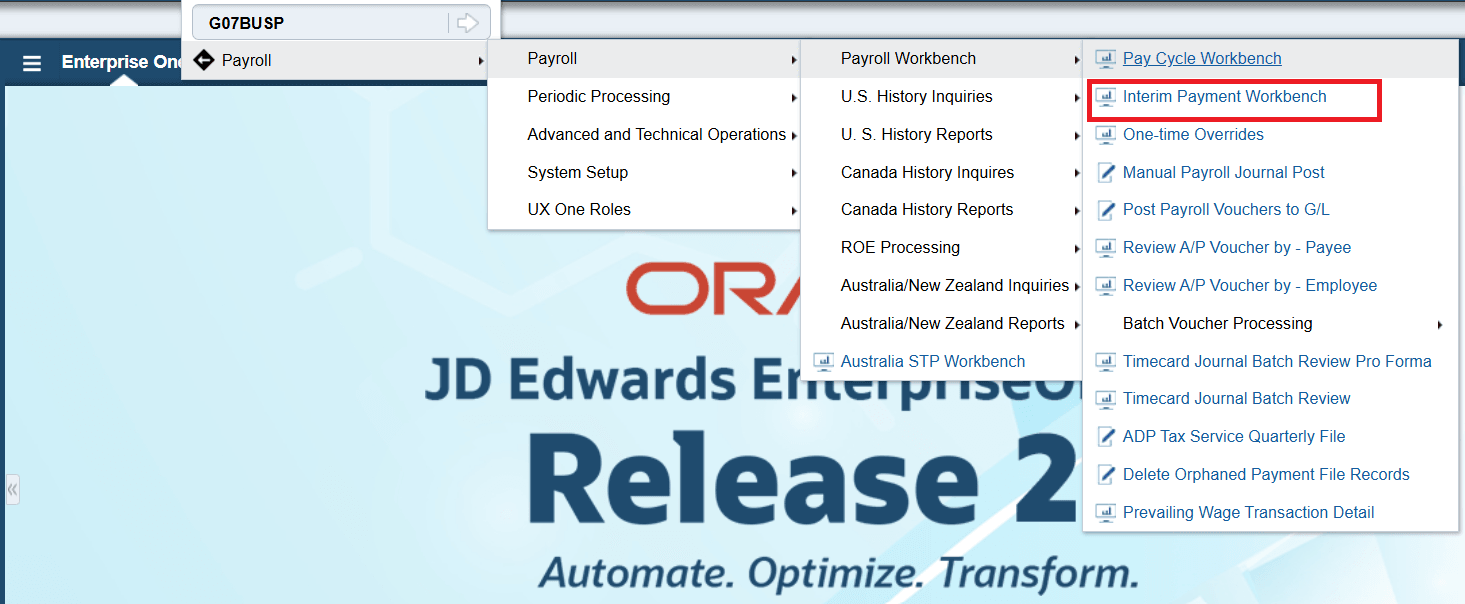

  1. ナビゲータ(ファスト・パス)で、G07BUSP (Payroll)と入力します。「給与」メニューから「給与ワークベンチ」を選択し、「暫定支払ワークベンチ」を選択します。
    暫定支払ワークベンチ・プログラム- ナビゲーション

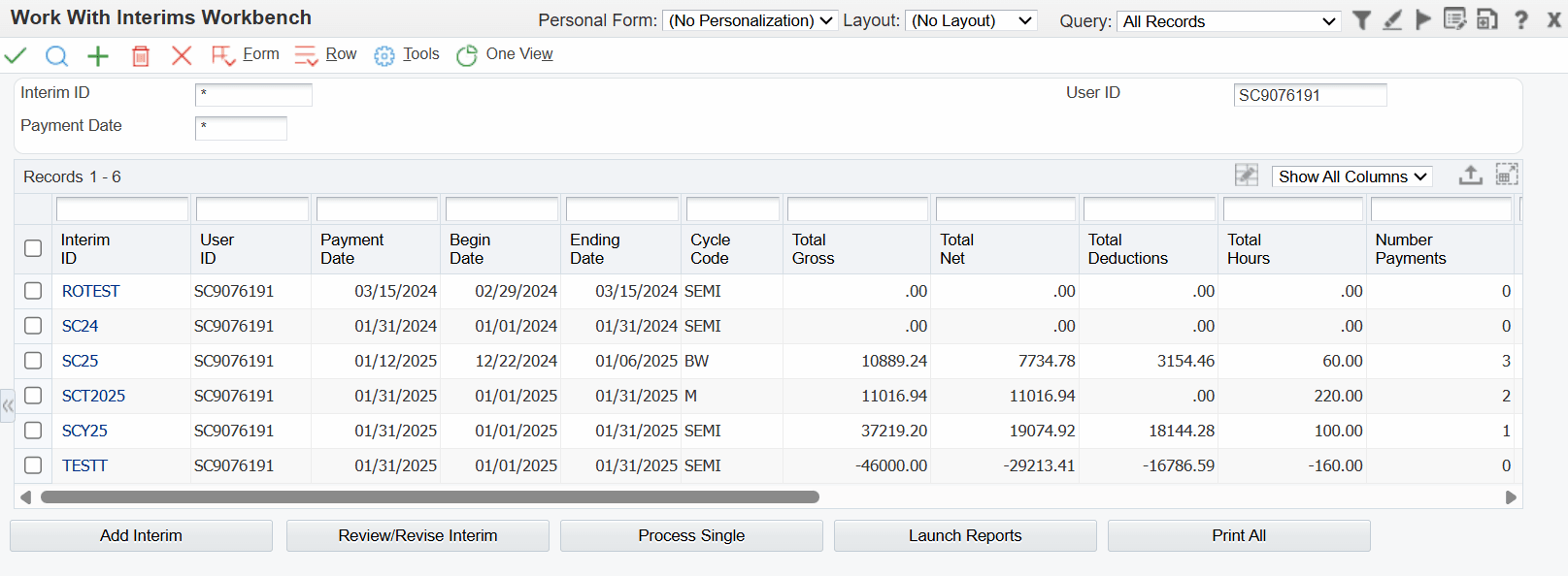

  2. 処理する「暫定ID」を選択するか、新しい暫定IDを作成します。
  3. sample-arch-image.pngの説明が続きます
    暫定支払ワークベンチ・プログラム- 暫定ID

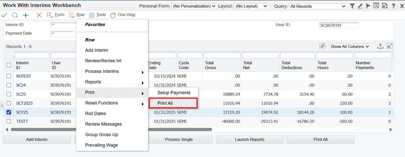

  4. 「行」メニューから、「印刷」、「すべて印刷」の順に選択します。
    暫定支払ワークベンチ・プログラム- 暫定IDの印刷
