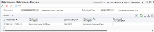

1: 決定要因の設定
このシナリオでは、会社がRECを購入しているため、RECを表す決定要因がシステムで構成されます。
  1. EnterpriseOne Webクライアントにサインインします。
  2. EnterpriseOneメニューから、「サステナビリティ・フレームワーク設定」(G20S41)を選択し、「決定要因」(P20S05)を選択します。
  3. 「決定要因の処理」フォームで、「追加」をクリックして「決定要因改訂」フォーム(W20S05C)を開きます。
  4. 各行について、次のフィールドに値を入力してください。
    • 決定要因: REC-2024-MRETS_123
    • 決定要因摘要: Renewable Energy Certificate
    • 決定要因タイプ: CON_INSTR
  5. 決定要因を保存するには、「OK」をクリックします。
  6. sample-arch-image.pngの説明が続きます
    「決定要因リビジョン」フォーム

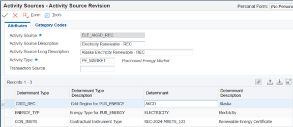

4: アクティビティ・ソースの定義
契約手段の一部として購入した電力を考慮するために、ELE_AKGD_REC(電気再生可能- REC)を活動ソースとして設定します。
  1. EnterpriseOneメニューから、「サステナビリティ・フレームワーク設定」(G20S41)を選択し、「アクティビティ・ソース」(P20S07)を選択します。
  2. 「アクティビティ・ソースの処理」フォームで、「追加」をクリックして「アクティビティ・ソース・リビジョン」フォーム(W20S07C)を開きます。
  3. 次の値を入力します:
  4. アクティビティ・ソース ELE_AKGD_REC
    アクティビティ・ソース詳細記述 Electricity Renewable - REC
    アクティビティ詳細摘要 Electricity Renewable - REC
    活動タイプ PE_MARKET
    トランザクション・ソース トランザクションが直接記録されるため空白
    グリッド列に値を入力します。
    • 決定要因: AKGD、ELECTRICITY、REC-2024-MRETS_123 (3つの決定要因タイプの行の場合)
  5. 「OK」 をクリックして変更を保存します。
「アクティビティ・ソースのリビジョン」フォーム

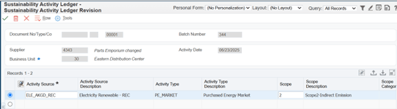

5: アクティビティ元帳での持続可能性アクティビティ・レコードの入力(P20S11)
会社は、契約手段を購入するときにトランザクションを個別に記録することも、1年末に一括で購入する場合は、すべてのトランザクションを元帳に一度に入力することもできます。
  1. EnterpriseOneメニューから、「サステナビリティ・フレームワーク処理」(G20S10)を選択し、「サステナビリティ・アクティビティ元帳」(P20S11)を選択します。
  2. 「サステナビリティ・アクティビティ元帳」フォームで、「追加」をクリックして「サステナビリティ・アクティビティ元帳改訂」フォームを開きます。
  3. ヘッダーおよび詳細セクションに次の値を入力します。
  4. 仕入先 4343
    事業部門 30
    (オプションフィールド)活動日 System Date
    資源数量 500
    資源単位 KW
    トランザクション金額 2000
    (オプション)備考 Market-based-May-2025
  5. レコードを保存するには、「OK」をクリックします。
サステナビリティ・アクティビティ元帳改訂フォーム
