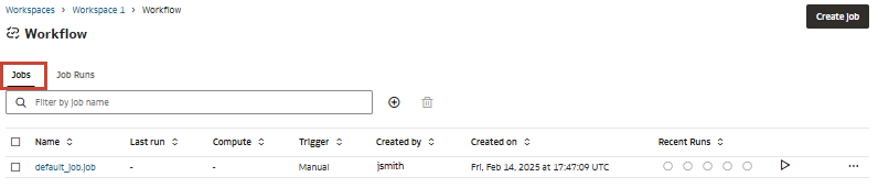

Oracle AI Data Platformのすべてのジョブは、ワークフローのホーム・ページの「ジョブ」タブから追跡および管理できます。「ジョブ実行」タブから、ジョブ履歴および現在進行中の実行のステータスを確認できます。
「ジョブ」タブが強調表示された「ワークフロー」ページ
