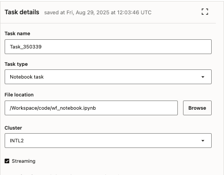

  10. 「タスク・タイプ」「ノートブック」または「Python」を選択します。
  11. 「参照」をクリックし、ストリーミング・タスクとして追加するノートブックまたはPythonスクリプトに移動します。「選択」をクリックします。
  12. ノートブックまたはPythonタスクのコンピュート・クラスタ(まだアタッチされていない場合)を選択します。
  13. 「ストリーミング」チェック・ボックスを選択します。「ストリーミング」を選択すると、実行タイムアウトおよびタスク依存関係がオプションとして無効になります。
    「Streaming」チェック・ボックスが選択された状態で「Create Task Details」ページが開きます
