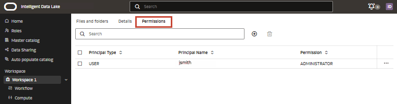

所有しているワークスペースに対して、そのすべてのコンテンツに適用されるロールベースのアクション・コントロールを設定できます。
ワークスペースの権限は、ワークスペースのホーム・ページの上部にある「権限」タブから管理されます。
「ワークスペース権限」タブ

権限は、ユーザー、グループまたはロールに付与できます。Oracle AI Data Platformユーザーのリストからユーザーを選択するか、OCIDによって使用済またはロールを追加できます。
ワークスペース権限の作成
ワークスペースへのアクセス権をユーザー、ロールまたはグループに付与できます。
他のユーザーにアクセス権を付与するには、ワークスペースの管理者権限が必要です。
  1. ホーム・ページで、「ワークスペース」をクリックします。
  2. ワークスペースの横にあるアクションの3つのドット・アイコン 「アクション」をクリックし、「権限」をクリックします。
  3. 「新規権限」アイコン「新規権限」をクリックします。
  4. ドロップダウンから権限レベルとプリンシパル・タイプを選択します。
  5. ユーザーをユーザー名またはOCIDのどちらで追加するかを選択します。
    • 「ユーザー名」で、「検索」をクリックしてユーザー名を入力します。リストからユーザーを選択します。
    • 「OCIDの入力」に、ユーザーのOCIDを入力します。
  6. 「作成」をクリックします。

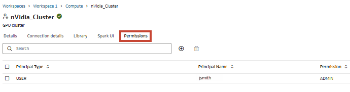

クラスタ権限の計算
コンピュート・クラスタに対する表示、読取りおよび管理者のアクセス権を持つユーザーおよびロールを制御できます。
ユーザー権限は、クラスタの「権限」タブから作成および管理します。
「権限」タブが強調表示された「クラスタ」ページが開きます
管理者は、少なくともユーザー・ワークスペース権限を持つすべてのプリンシパルに権限を付与できます。
操作 読取り 使用法 管理者
クラスタのリスト ○ ○ ○
ノートブック/ジョブへのクラスタのアタッチ ○ ○ ○
ドライバ・ログの表示、Spark UI ○ ○ ○
クラスタ・メトリックの表示 ○ ○ ○
クラスタの起動/再起動 × ○ ○
クラスタの停止 × ○ ○
クラスタの編集 × × ○
クラスタへのライブラリのアタッチ/アップロード × × ○
クラスタの削除 × × ○
権限の付与/取消し × × ○
クラスタ権限の作成
クラスタを表示および変更できるユーザーおよびロールを制御できます。
  1. ワークスペースに移動し、「コンピュート」をクリックします。
  2. クラスタをクリックし、「アクセス権」タブをクリックします。
  3. 「新規権限」アイコン 「新規権限」をクリックします。
  4. ドロップダウンから権限レベルとユーザー・タイプを選択します。
    • 「ユーザー名」で、「検索」をクリックし、ユーザー名を入力します。リストからユーザーを選択します。
  6. 「作成」をクリックします。
クラスタ権限の変更
クラスタに割り当てられたユーザーおよびロールの権限を変更できます。
  3. 変更するユーザーまたはロールの横にあるアクションの3つのドット・アイコン 「アクション」をクリックし、「編集」をクリックします。
  4. ドロップダウンから新しい権限レベルを選択します。「保存」をクリックします
クラスタ権限の削除
クラスタ上のユーザーまたはロールに必要なくなった権限を削除できます。
  3. 削除するユーザーまたはロールの横にあるアクションの3つのドット・アイコン 「アクション」をクリックし、「削除」をクリックします。
  4. 「削除」をクリックします

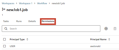

ジョブ権限
ジョブ権限は、ジョブへのアクセス権を持つユーザーおよびロールを制御します。
ジョブにアクセスできるユーザーおよびロールは、ジョブの「権限」タブから管理します。
「権限」タブが強調表示されたジョブ・ページ
ジョブ・ユーザーは、次の権限レベルを使用できます。
  • 読取り
  • 使用法
  • 管理
  • 管理者
各権限レベルには、次に示す様々な操作セットへのアクセス権があります。
操作 読取り 使用法 管理 管理者
List あり あり あり あり
詳細の表示 あり あり あり あり
実行ステータス あり あり あり あり
コンピュートのアタッチ/デタッチ なし あり あり あり
実行 なし あり あり あり
タスクログの表示 なし あり あり あり
ジョブの名前変更 なし なし あり あり
ジョブの編集 なし なし あり あり
終了ワークフロー なし なし あり あり
ファイルの移動 なし なし なし あり
ジョブの削除 なし なし なし あり
権限の付与/取消し なし なし なし あり
ジョブ権限の作成
どのユーザーとロールが自分のジョブにアクセスできるかを制御する権限を作成できます。
自分が所有するジョブにのみアクセス権を付与できます。
  1. アクセス権を付与するジョブに移動します。
  2. 「権限」をクリックします。
  6. 「作成」をクリックします。
ジョブ権限の変更
既存のユーザーまたはロールの権限レベルを変更することで、権限を付与または取り消すことができます。
  1. ワークスペースに移動し、「ワークフロー」をクリックします。
  2. ジョブをクリックし、「アクセス権」タブをクリックします。
ジョブ権限の削除
ジョブ内のユーザーまたはロールに必要なくなった権限を削除できます。
  4. 「削除」をクリックします

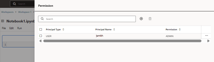

ノートブック権限
ノートブック権限によって、ノートブックを表示および変更できるユーザー、ロールおよびグループが決まります。
ノートブックの権限を表示するには、ノートブックの右上にある「アクション」をクリックし、「権限」をクリックします。「権限」ページから、ノートブックの権限を表示、作成、変更または削除できます。「検索」バーにユーザーを入力して、表示されるユーザー・リストをフィルタできます。
ノートブック権限ページ
ノートブック・ユーザーは、次の権限レベルを使用できます:
  • 読取り
  • 使用法
  • 管理
  • 管理者
操作 読取り 使用法 管理 管理者
List あり あり あり あり
詳細の表示 あり あり あり あり
実行ステータス あり あり あり あり
実行ワークフロー なし あり あり あり
ログの表示 なし あり あり あり
ノートブックの名前の変更 なし なし あり あり
ノートブックの編集 なし なし あり あり
ファイルの移動 なし なし なし あり
ノートブックの削除 なし なし なし あり
ノートブック権限の作成
所有するノートブックに対して個別の権限を設定できます。
  1. 権限を設定するノートブックに移動します。
  2. 「処理」をクリックし、「権限」をクリックします。
  3. 「権限の作成」アイコン 「権限の作成」をクリックします。
  4. ドロップダウン・メニューから権限レベル、プリンシパル・タイプおよびユーザーを選択します。
  5. 「保存」をクリックします
ノートブック権限の変更
所有するノートブックの既存の権限を変更できます。
  3. 変更する権限の横にある「アクション」をクリックし、「編集」をクリックします。
  4. 必要に応じて権限の詳細を変更し、「保存」をクリックします。
ノートブック権限の削除
管理しているノートブックの権限を削除できます。
  3. 削除する権限の横にある「アクション」をクリックし、「削除」をクリックします。
  4. 「削除」をクリックします

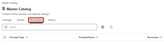

マスター・カタログ権限
マスター・カタログ・レベルの権限によって、新規の標準カタログおよび外部カタログを作成し、他のユーザーに権限を付与できるユーザーが決まります。
マスター・カタログの権限は、「権限」タブから管理します。
「権限」タブが強調表示されたマスター・カタログ・ページ
Oracle AI Data Platformを作成するユーザーには、マスター・カタログに対するADMIN権限が自動的に付与されます。マスター・カタログには、次の2つの権限レベルがあります。
  • CREATE_CATALOG:ユーザーは標準カタログおよび外部カタログを作成できます。
  • CREATE_CREDENTIAL:ユーザーは資格証明ストレージに資格証明を作成できます。
  • CREATE_SHARE:ユーザーはデータ共有を作成できます。
  • CREATE_RECIPIENT:ユーザーはデータ共有受信者を作成できます。
  • ADMIN:ユーザーは、すべてのカタログを表示したり、カタログ、資格証明、共有、受信者およびその子オブジェクトを作成、編集または削除したり、権限を付与または取り消すことができます。
マスター・カタログ権限継承
マスター・カタログに対するADMIN権限は、マスター・カタログ内のすべての子オブジェクトに対するADMIN権限を提供します。CREATE_CATALOG権限を持つユーザーがカタログを作成すると、新しく作成されたカタログおよびそのすべての子オブジェクトに対するADMIN権限が自動的に付与されます。
マスター・カタログ権限の作成
カタログを作成、編集および削除できるユーザーを管理し、他のユーザーに権限を付与する権限を設定できます。
  1. ホーム・ページで、「マスター・カタログ」をクリックします。
  2. 「アクセス権」タブをクリックします。

  1. 資格証明ストアに移動し、権限を設定する資格証明をクリックします。
