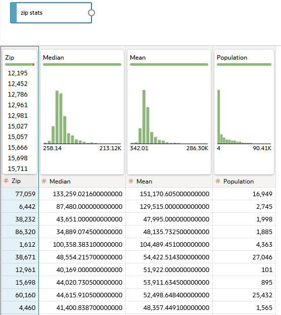

  2. 「データセットの作成」で、「ここにデータ・ファイルをドロップするか、クリックして参照します」をクリックします。「ファイルのアップロード」で、zip_stats.xlsxファイルを選択し、「開く」をクリックします。
  3. zip_stats.xlsxから「データセット表の作成」で、「OK」をクリックします。
    zip_stats_join_diagram.pngの説明が続きます
    図zip_stats_join_diagram.pngの説明
  4. 「保存」をクリックします 「保存」アイコン 「データセットに名前を付けて保存」で、「名前」にzip statsと入力し、「OK」をクリックします。
  5. 「戻る」 「戻る」アイコンをクリックします。

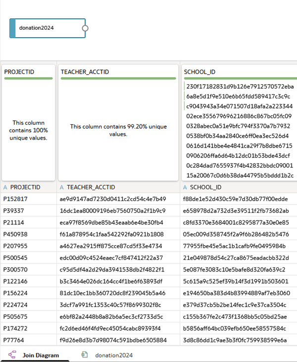

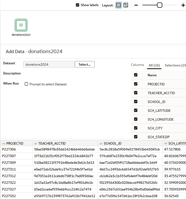

  1. ホーム・ページで、「作成」、「データ・フロー」の順にクリックします。
  2. 「データの追加」で、donations2024データセットを選択し、「追加」をクリックします。
    データ・フローが開き、最初のノードがdonations2024になります。
    df_first_node.pngの説明が続きます
    図df_first_node.pngの説明

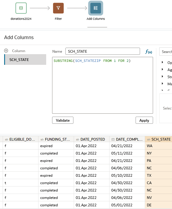

  1. 「データ・フロー・ステップ」から、「列の追加」を「フィルタ」ノード上の「ステップの追加」ステップの追加アイコンにドラッグします。「名前」に、SCH_STATEと入力します。[式]フィールドに、次の情報を入力します。
    SUBSTRING(SCH_STATEZIP FROM 1 FOR 2)
  2. 「検証」、「適用」の順にクリックします。
    add_column_sch_state.pngの説明が続きます
    図add_column_sch_state.pngの説明

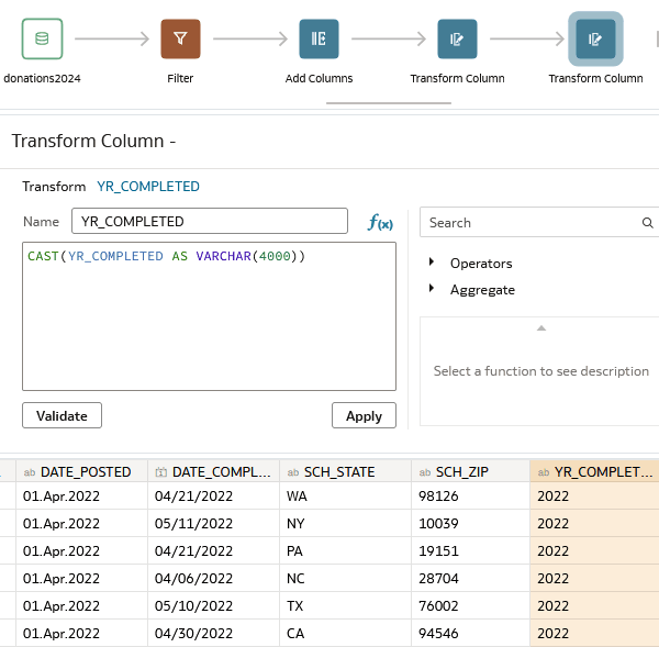

  5. 「列の追加」 「ステップの追加」アイコンをクリックします。「名前」に、YR_COMPLETEDと入力します。[式]フィールドに、次のように入力します。
    YEAR(DATE_COMPLETED)
  6. 「検証」、「適用」の順にクリックします。
  7. SCH_ZIP列を選択し、「オプション」「オプション」アイコンをクリックして、「テキストに変換」を選択します。
  8. 「検証」をクリックして、「適用」を選択します。
  9. YR_COMPLETED列を選択し、「オプション」「オプション」アイコンをクリックして、「テキストに変換」を選択します。「検証」をクリックし、「適用」を選択します。
    add_columns.pngの説明が続きます
    図add_columns.pngの説明

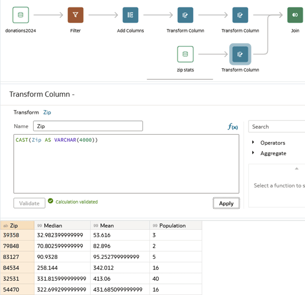

データ・フローへのデータセットの追加
この項では、zip統計データセットをデータ・フローに追加します。
  1. 「データ・フローのステップ」で、「データの追加」をダブルクリックします。「データの追加」で、「統計の解凍」をクリックし、「追加」をクリックします。
  2. 「結合」ノードをクリックし、「入力1」リストから「すべての行」を選択します。「列の照合」で、「PROJECTID」をクリックし、「入力1」の値としてSCH_ZIPを選択します。
  3. zip statsノードをクリックします。「Zip」列を選択し、「オプション」 「オプション」アイコンをクリックして、「テキストに変換」を選択します。
  4. 「検証」をクリックして、「適用」を選択します。
    Zip列をテキストに変換すると、データセット間の結合が検証されます。
    join_transformation.pngの説明が続きます
    図join_transformation.pngの説明

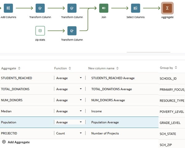

  3. 「データ・フロー・ステップ」で、「集計」をダブルクリックして、このステップを「列の選択」ノードに追加します。
  4. 「グループ化基準」で、「PROJECTID」行の横にある「削除」「削除」アイコンをクリックします。
  5. 「集計」の「関数」リストから、次の行で「平均」を選択します。
    • STUDENTS_REACHED
    • TOTAL_DONATIONS
    • NUM_DONORS
    • 中央値
    • 人口
  6. 「集計」で、「集計の追加」をクリックし、「PROJECTID」を選択します。「ファンクション」リストから「カウント」を選択し、「新規列名」にNumber of Projectsと入力します。「中央値」行で、「新規列名」にIncomeと入力します。
    aggregate_columns.pngの説明が続きます
    図aggregate_columns.pngの説明

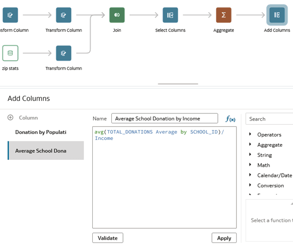

  1. 「データ・フロー・ステップ」から、「列の追加」を「集計」ノードの「ステップの追加」ステップの追加アイコンにドラッグします。
  2. 「名前」に、Donation by Populationと入力します。
  3. [式]フィールドに、次のように入力します。
    TOTAL_DONATIONS Average/Population Average
  4. 「検証」をクリックします。「適用」をクリックします。
  5. 「列の追加」で、「列」 「列の追加」アイコンをクリックします。「名前」に、Average School Donation by Incomeと入力します。
  6. [式]フィールドに、次の情報を入力します。
    avg(TOTAL_DONATIONS Average by SCHOOL_ID)/Income
  7. 「検証」をクリックし、「適用」を選択します。
    new_columns_after_join.pngの説明が続きます
    図new_columns_after_join.pngの説明

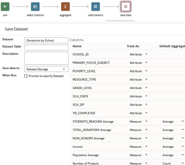

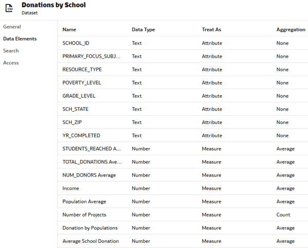

データ・フローの保存と実行
この項では、データ・フローの実行結果のデータセットに名前を付け、新しいデータセットの列を確認します。次のチュートリアルでは、学校による寄付データセットを使用します。
  1. 「データ・フロー・ステップ」で、「データセットの保存」をダブルクリックします。
  2. 「データセットの保存」で、「名前」にDonations by Schoolと入力します。「データの保存先」から、「データセット・ストレージ」を選択して、データをOracle Analyticsに保存します。
  3. 「プロジェクト数」行の「日付セットの保存」で、「デフォルト集計」列の「合計」をクリックし、「件数」を選択します。
  4. 「母集団別寄付」および「平均学校寄付」行で、「デフォルト集計」列の「合計」をクリックし、「平均」を選択します。
  5. 「保存」をクリックします。
    add_columns_after_join.pngの説明が続きます
    図add_columns_after_join.pngの説明
  6. 「データ・フローの実行」をクリックします 「データ・フローの実行」アイコン
  7. データ・フローの実行が正常に完了したら、「戻る」 「戻る」アイコンをクリックします。
  8. ホーム・ページで「データ」をクリックし、「学校別寄付」データセットを選択します。「アクション」 「アクション」アイコンをクリックし、「検査」を選択します。
  9. 「データセット」ダイアログで、「データ要素」をクリックして列を表示します。
    donationsbysch_dataset.png.pngの説明が続きます
    図donationsbysch_datase.pngの説明
