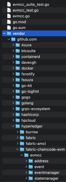

  6. fabric-chaincode-evm-release-0.4/emvcc/vendor/github.com/hyperledgerディレクトリに移動します。
  7. /hyperledgerディレクトリにディレクトリfabric-chaincode-evm/evmccを作成します。
  8. 次のフォルダをfabric-chaincode-evm-release-0.4/evmccディレクトリからfabric-chaincode-evm-release-0.4/evmcc/vendor/github.com/hyperledger/fabric-chaincode-evm/evmccディレクトリに移動します:
    • /address
    • /event
    • /eventmanager
    • /mocks
    • /statemanager
    完了すると、ディレクトリ構造は次のようになります:
    前のステップで説明した変更したディレクトリ構造を示すスクリーン・ショット。
  9. 最上位のfabric-chaincode-evm-release-0.4/evmccフォルダを.zip形式で圧縮し、名前を変更します。次のステップは、evmcc.zipを名前の例として使用します。
