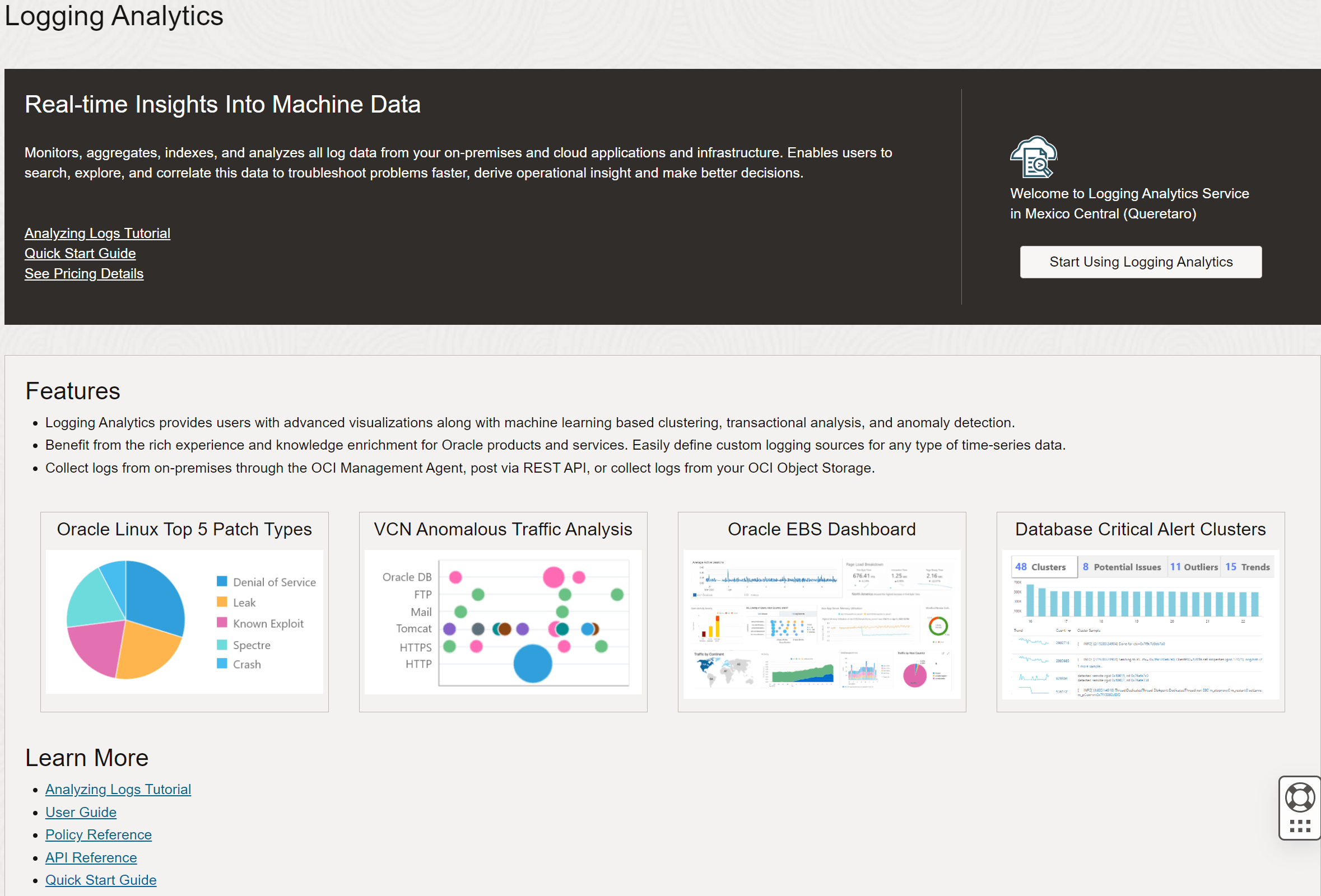

- ログ・アナリティクスは、トップ・レベルのOCIコンソール・メニューから使用できます。「監視および管理」にナビゲートし、「ログ・アナリティクス」をクリックします。
図ela1の説明 - サービスの高レベルの詳細と、ログ・アナリティクス・サービスの使用を開始するオプションを示すオンボーディング・ページを確認します。「ログ・アナリティクスの使用の開始」をクリックします。

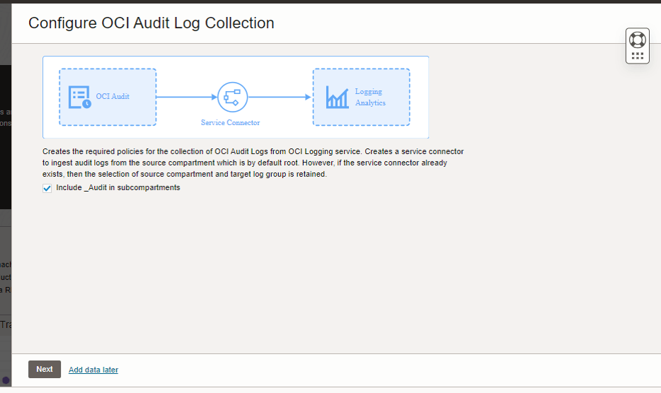

図ela3の説明 - OCI監査ログ収集が構成されます。「サブコンパートメントに_Auditを含める」チェック・ボックスは、デフォルトで有効になっています。OCI監査ログ収集を構成するために作成されたポリシーのリストは、ロギング・アナリティクスのオンボーディング中に作成されたポリシーを参照してください。「次」をクリックします。

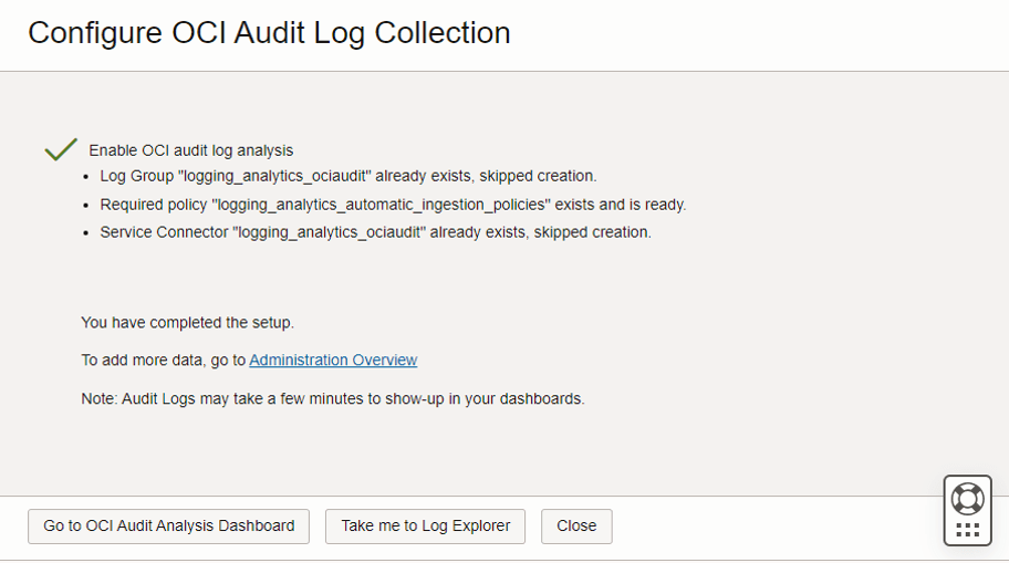

図ela4の説明 - OCI監査ログ分析が正常に有効になったら、「OCI監査ログ・ダッシュボードに移動」をクリックして分析を表示します。

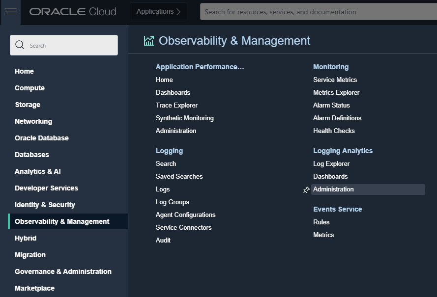

- 管理ページに移動します。ログ・アナリティクスで、左上隅にあるメニューをクリックし、「管理」を選択します。「管理」ページが開きます。
- 「データの追加」をクリックします。「データの追加」ページが開きます。「管理エージェントを使用したモニター」セクションを展開します。

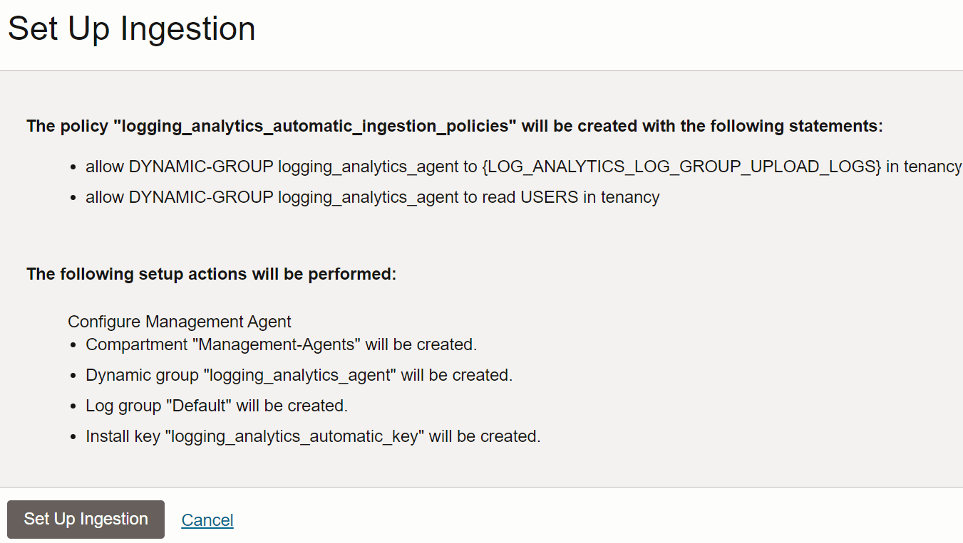

図sui3の説明 - 「エージェントの構成」ボタンをクリックします。「取込みの設定」ダイアログ・ボックスが開きます。

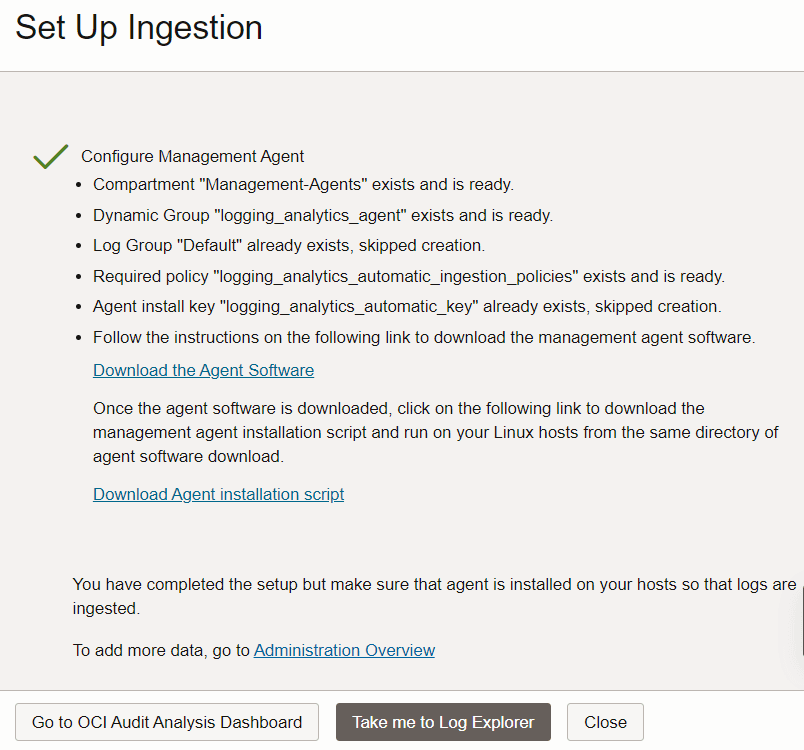

- リストされたポリシー・ステートメントで自動的に作成されるポリシーを確認します。自動的に作成されるリソースに注意してください。「収集の設定」をクリックします。
図sui4の説明 - 管理エージェント・ソフトウェアをダウンロードするには、「エージェント・ソフトウェアのダウンロード」リンクに従います。ダウンロードが完了したら、「エージェント・インストール・スクリプトのダウンロード」リンクに従ってインストール・スクリプトを取得します。管理エージェントがダウンロードされるのと同じディレクトリにあるLinuxホストで、インストール・スクリプトを実行します。管理エージェントのインストール手順の詳細は、管理エージェントのインストールを参照してください。
図sui5の説明 エージェントのインストール時にログ・アナリティクス・プラグインをデプロイしてください。インストール・プロセスの一部として、ログ・アナリティクス・プラグインの有効化に関する次の行を含むレスポンス・ファイルを作成する必要があります。
Service.plugin.logan.download=true
- 管理エージェントが正常に構成されたら、「閉じる」をクリックします。

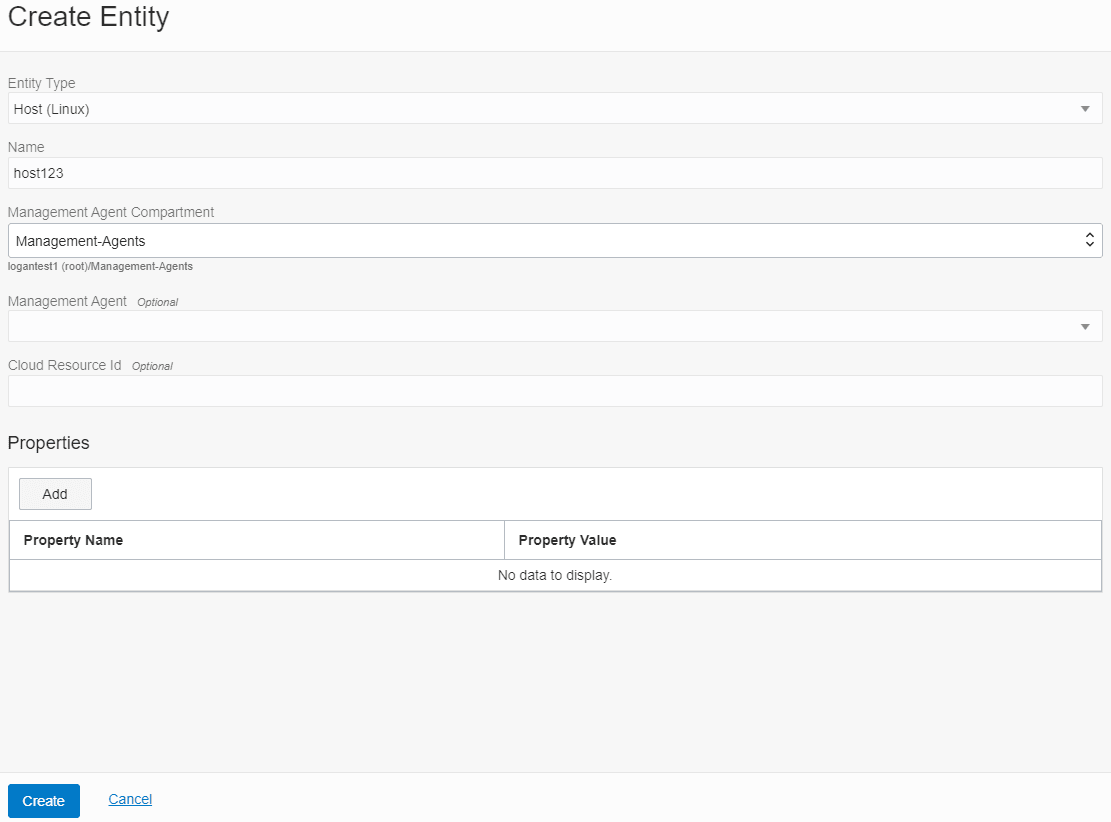

エンティティを作成する場合は、管理エージェント・コンパートメントとして「管理エージェント」を選択し、以前にインストールしたエージェントを選択します。オンボーディングのステップまたは取込みを設定すると、ウィザードによってこのコンパートメントが自動的に作成され、その中にエージェントが配置されます。
- OCIコンソール・メニューから、「監視および管理」に移動し、「ログ・アナリティクス」をクリックします。「管理」ページにアクセスします。
- 左側で、エンティティを作成するコンパートメントを選択してください。
- 左側のサイド・メニューで、「エンティティ」リソース・メニュー・リンクをクリックします。右側の「エンティティ」パネルで件数をクリックすることもできます。
- 「エンティティ」リスト・ページで、「エンティティの作成」ボタンをクリックします。
- エンティティ タイプとして [ホスト(Linux)]を選択します。名前の入力を開始して、ドロップダウン・リストをフィルタできます。
- エンティティの名前を指定します。この例では、
host123を使用しますが、通常は実際のホスト名を使用します。 - 管理エージェント・コンパートメントとして「管理エージェント」を選択します。
- 以前にインストールしたエージェントを選択します。
- 「作成」をクリックします。
図myh9の説明

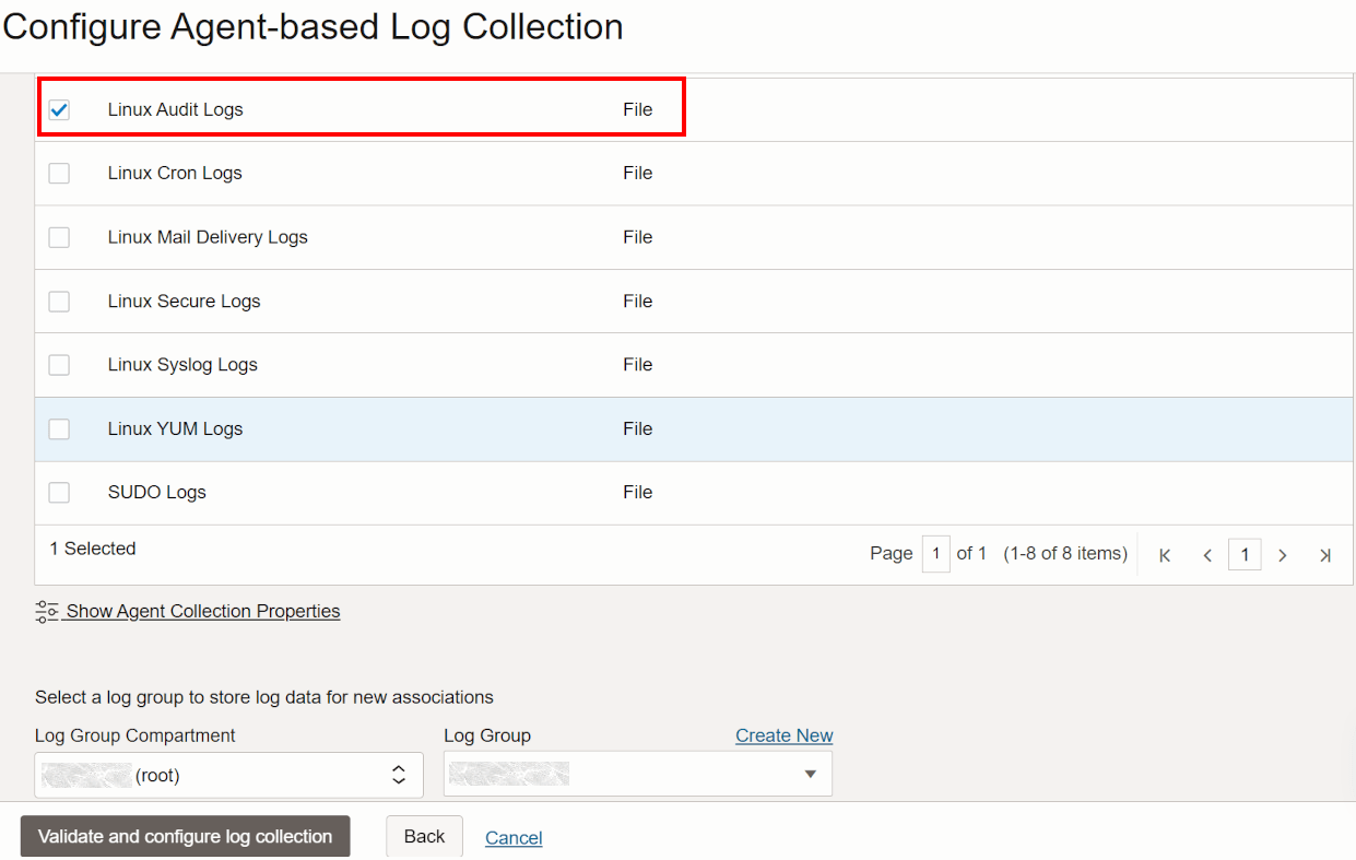

Host(Linux)エンティティ・タイプのログの場合、「Linuxコア・ログ」をクリックして、特定のタイプのエンティティおよび適格なソースの詳細リストを取得することもできます。ただし、ウィザードの全機能を体験するために、「カスタム選択」を選択します。
図sui2の説明 結果の「エージェントベースのログ収集の構成」ページに、構成されているすべてのエンティティがリストされます。

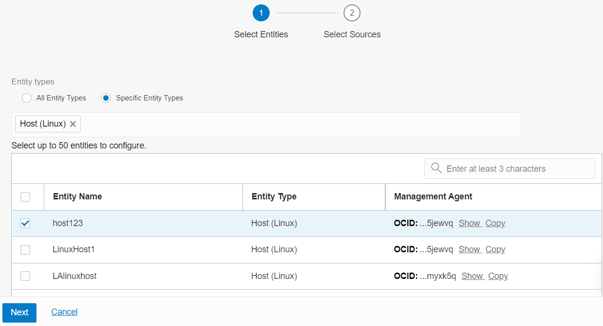

- エンティティ・タイプを指定して、エンティティのリストからフィルタします。「エンティティ・タイプの指定」を選択します。メニューから、「Host(Linux)」エンティティ・タイプを選択します。
- Host(Linux)タイプのエンティティのリストから、ソースとのアソシエーションを構成するエンティティを50個まで選択します。「次」をクリックします。
図ca4の説明 - 表から、選択したエンティティに関連付ける最大25のソースを選択します。

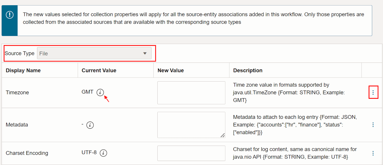

図ca7の説明 - 「エージェント収集プロパティの表示」をクリックしてセクションを展開します。ここで指定したエージェント・プロパティは、このワークフローで追加されたすべてのソース・エンティティ・アソシエーションに適用されます。前の選択に基づいて、「ソース・タイプ」がすでに移入されています。そのソース・タイプのエージェント・プロパティが表にリストされます。
図ca9の説明
- 情報アイコンの上にカーソルを置くと、デフォルト値が何であるかがわかります。
- 「新規値」フィールドに、変更するプロパティの新しい値を入力します。値のデータ型が指定したとおりであることを確認します。各ソース・タイプに対して変更できるプロパティのリストおよび対応するデータ型については、「管理エージェントの拡張構成オプション: エージェント・プロパティの変更」を参照してください。
- プロパティをデフォルト値に変更するには、「アクション」メニュー・アイコンをクリックし、「デフォルトにリセット」を選択します。
- プロパティの現在の値をクリアするには、「アクション」メニュー・アイコンをクリックし、「現在の値をクリア」を選択します。現在の値をクリアすると、新しい値が継承されます。現在の変更を保存してこのダイアログボックスを再び開くと、新しい値がテーブルに表示されます。
エージェント・プロパティを設定するための様々な階層レベルとその値の継承ルールを理解するには、「管理エージェントの拡張構成オプション: エージェント・プロパティの変更」を参照してください。

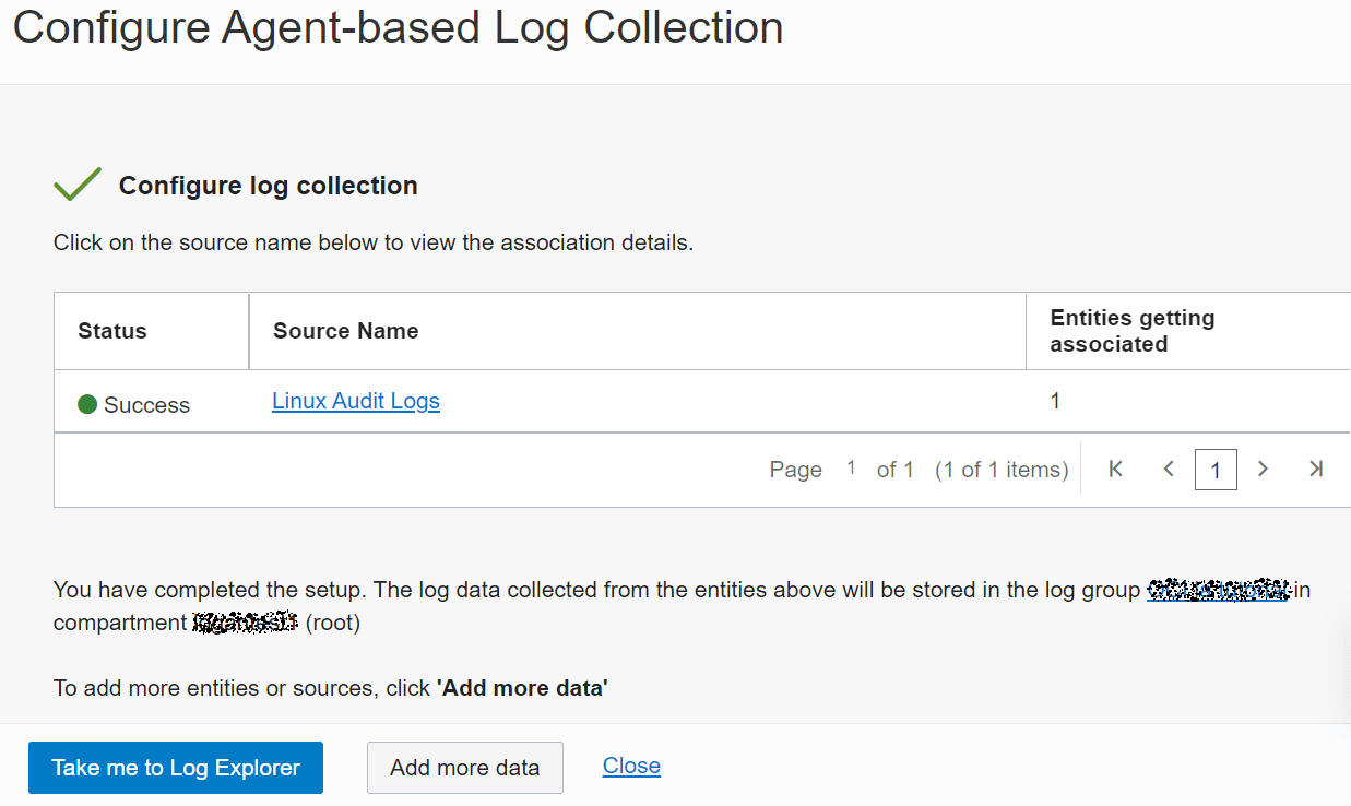

- アソシエーションを完了するには、「ログ収集の検証および構成」をクリックします。
- アソシエーションが作成されると、確認が表示されます。また、活動のステータスを表示することもできます。アソシエーションの詳細を表示するには、ソース名をクリックします。
アソシエーションが正常に構成されると、ログ収集が開始されます。ログ・データを表示するには、「ログ・エクスプローラに移動」をクリックします。

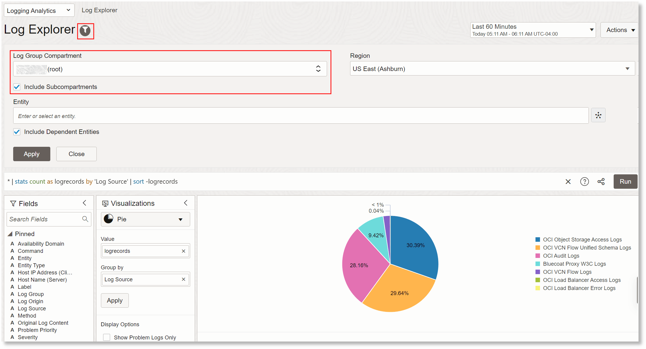

- ログ・エクスプローラを表示します。
ログ・エクスプローラの右側にある「スコープ・フィルタ」アイコンをクリックします。
図el3の説明
前に作成したデフォルトのログ・グループ・コンパートメントが自動的に選択されます。ただし、ログ・グループ・コンパートメントを変更する場合は、それを選択します。
コンパートメント・セレクタでは、ログ・グループが配置されているコンパートメントに基づいて、検索に含めるログ・グループを選択できます。ここでコンパートメントを選択すると、このコンパートメントとすべての子コンパートメントがすべて自動的に含まれます。ルート・コンパートメントを使用することで、ユーザーのコンパートメント・アクセス・ポリシーおよびそれらのコンパートメント内のログ・グループに基づいて、ユーザーがアクセスできるすべてのログを検索します。
約2分後に、ソースのログイン・ログが表示されます。デフォルト検索は、すべてのログ・ソースに対して入力されるログ・エントリの数を示す円グラフです。

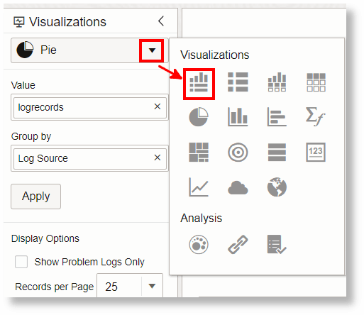

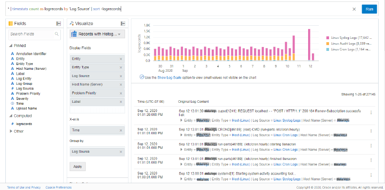

- 「レコード」ビューを確認します。
「ビジュアライゼーション」メニューをクリックし、選択内容を「ヒストグラムのあるレコード」に変更します。
図el4の説明
このビューには、時間によってインターリーブされたすべてのログ・ソースのログ・エントリが表示されます:
図el5の説明 - クラスタ分析を参照してください。

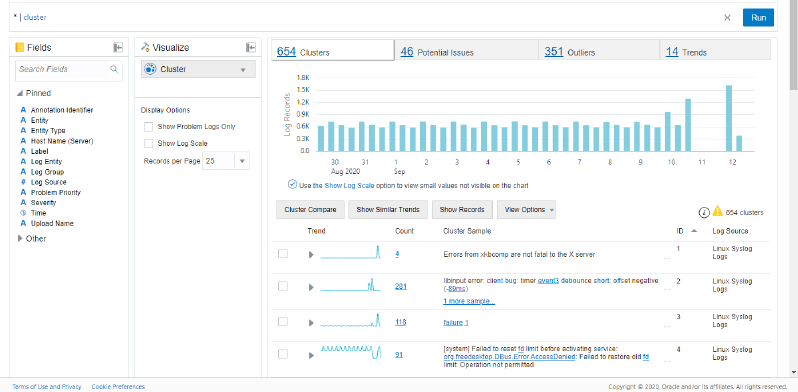

上の検索画面では、過去14日間、27,145のログ・エントリが収集されたことがわかります。これは、手動で検査する非常に多数のログです。大規模な本番環境では、14日間に数十億のログ・エントリがある場合があります。
「可視化」オプションを「クラスタ」に変更します。
画面が変わり、ログエントリのクラスタが表示されます。ここで、ログ・エントリの27kが654クラスタのみに縮小され、潜在的な問題を示す46個のクラスタと外れ値と思われる351個のクラスタが識別されたことがわかります。より長い期間にわたって大きなデータ・セットを使用すると、比較するデータの繰返しパターンが増えるため、クラスタ機能は向上します。
図el7の説明
2番目のエントリでは、カウントが281の単一のタイプのログ・エントリがあることがわかります。つまり、この同じパターンに従うログ・エントリは、過去14日間で281回発生しています。クラスタ・サンプルの一部は、青いリンクとして表示されます。これは、同じような形状の281レコード全体で、青の部分はログ・エントリごとに異なるためです。青色のリンクをクリックすると、特定のインスタンスのすべてのバリアントが表示されます。

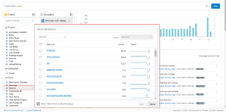

- ファセット・フィルタリングを使用します。
「ヒストグラム付きレコード」ビューに戻ると、左側のフィールド・パネルで目的のフィールドをクリックして、ログから解析された値を確認できます。これらの値の出現回数と傾向を示した。ここから値を選択して、検索を絞り込むことができます。

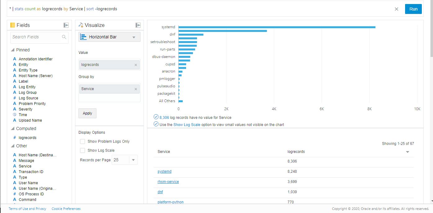

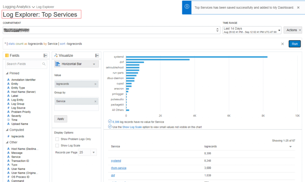

ビジュアライゼーションを「横棒グラフ」に変更します。
デフォルトでは、「グループ化基準」フィールドが「ソース」として選択されているグラフが表示されます(前述の他の問合せを変更した場合は空になる場合があります)。フィールド「その他」、「サービス」を「グループ化基準」フィールドにドラッグし、「適用」ボタンをクリックします。
次のようなログ・エントリの数に基づいて、ホスト上で使用されている上位のサービスを示す棒グラフが表示されます。
図el9の説明
カウントの降順の値が表示されない場合は、問合せにログ・レコードとして設定されていることを確認して、その値を含む計算済フィールドを作成し、

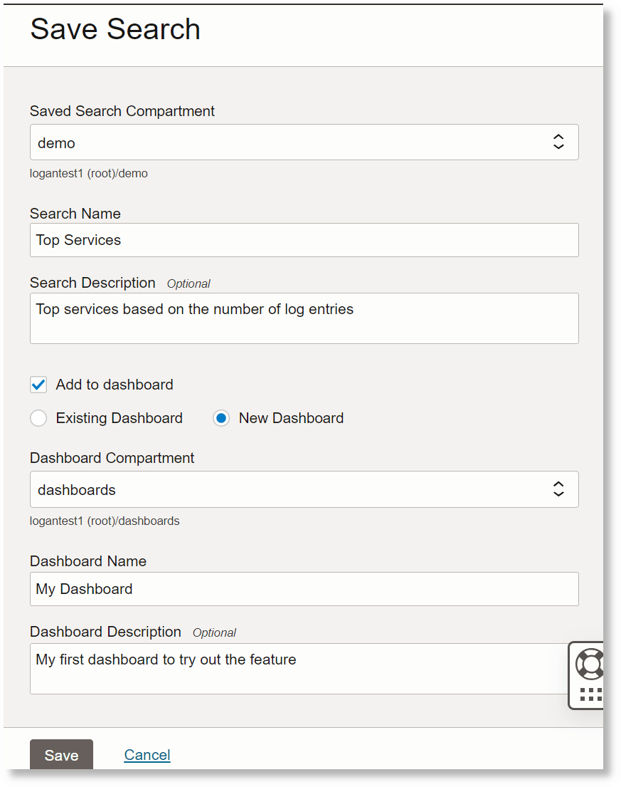

|sort -logrecordsを検索に追加します。これはレコード数の降順でソートされます。使用する問合せについては、上のスクリーンショットを参照してください。- 検索を保存する区分を選択します。
- 検索に名前と説明を指定します。
- 「ダッシュボードに追加」チェック・ボックスをクリックします。
- 保存済検索ウィジェットを新しいダッシュボードに追加するには、「新規ダッシュボード」を選択します。または、既存のダッシュボードに追加することもできます。
- ダッシュボードのコンパートメントを選択します。
- 新しいダッシュボードの場合は、新しいダッシュボードの名前と説明を指定します。それ以外の場合は、既存のダッシュボード名を選択します。
- 「保存」ボタンをクリックします。
図el10の説明
ログ・エクスプローラのタイトルが、作業中の保存済検索の名前を含むように変更されました。ここで変更を加えて「アクション」に移動する場合は、「保存」をクリックすると、保存済検索を更新できます。

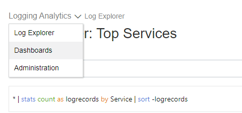

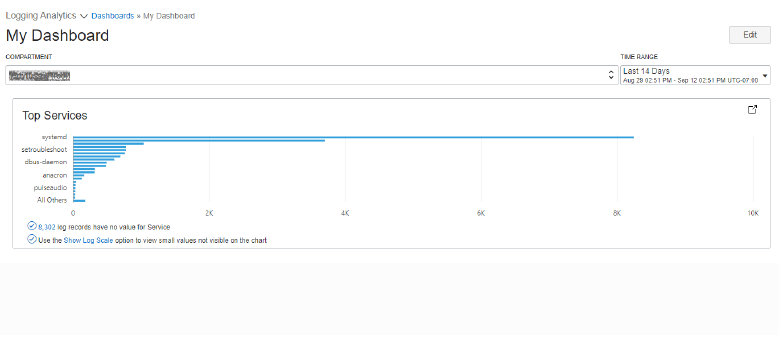

図el11の説明 - ダッシュボードを表示します。

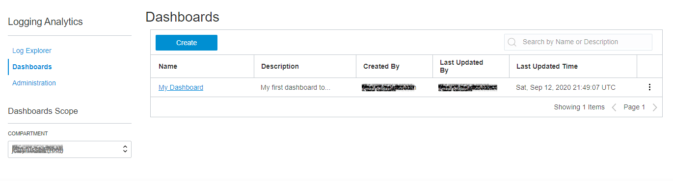

上部のナビゲーション・コントロールから、「Logging Analytics」をクリックし、「Dashboards」を選択します。
図el12の説明
検索の保存と同時に、以前に作成したダッシュボードを含むダッシュボード・リスト・ページが表示されます。ここに新しいダッシュボードが表示されない場合は、左側で選択したコンパートメントがダッシュボードを保存した場所であることを確認してください。
図el13の説明
ダッシュボード名をクリックすると、ダッシュボードが表示されます。保存済検索ウィジェットを追加したり、ページのレイアウトやウィジェットのサイズを変更できます。時間範囲またはコンパートメント・フィルタを変更すると、すべての保存済検索ウィジェットのデータが変更されます。
図el14の説明
