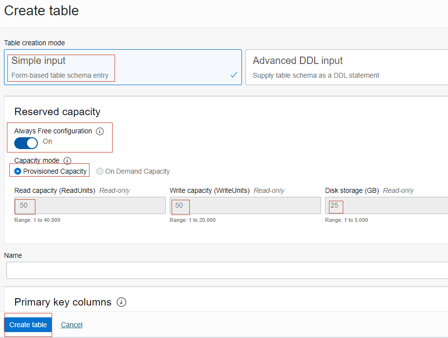

  4. 「予約済容量」には、「Always Free構成」を有効にするか、「容量モード」を構成するオプションがあります。Always Free構成は現在、フェニックス・リージョンでのみ使用可能です。
    • Always Freeの構成(「フェニックス」リージョンでのみ使用可能):
      Always FreeのNoSQL表を作成するには、トグル・ボタンを有効にします。トグル・ボタンを無効にすると、通常のNoSQL表が作成されます。テナンシには最大3つのAlways Free NoSQL表を作成できます。テナンシに3つのAlways Free NoSQL表がある場合、Always Free SQL表を作成する切替えボタンは使用不可になります。
      トグル・ボタンを有効にしてAlways FreeのNoSQL表を作成すると、「読取り容量」、「書込み容量」および「ディスク記憶域」フィールドにデフォルト値が割り当てられます。容量モードは「プロビジョニングされた容量」になります。これらの値は変更できません。
      Always Free構成オプションで作成された表の詳細、機能および制限についてさらに学習するには、Always Freeサービスを参照してください。
      crttbl_af_prov.pngの説明が続きます

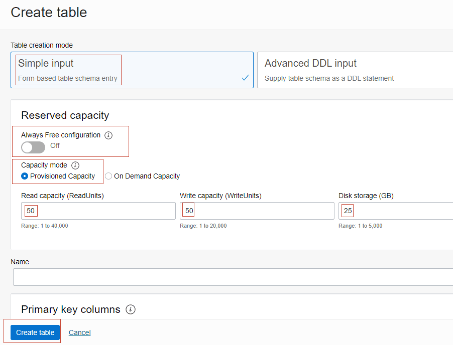

      通常の表を作成する場合は、トグル・ボタンを無効にします。表に適切なキャパシティ値を入力できます。
      • 読取り能力(ReadUnits):読取りユニットの数を入力します。読取りユニットについて学習するには、容量の見積りを参照してください。
      • 書込み能力(WriteUnits):書込みユニットの数を入力します。書込みユニットについて学習するには、容量の見積りを参照してください。
      • ディスク・記憶域(GB):表によって使用されるディスク領域をギガ・バイト(GB)で指定します。ストレージ容量について学習するには、容量の見積りを参照してください。
      crttbl_paid_prov.pngの説明が続きます
      図crttbl_paid_prov.pngの説明

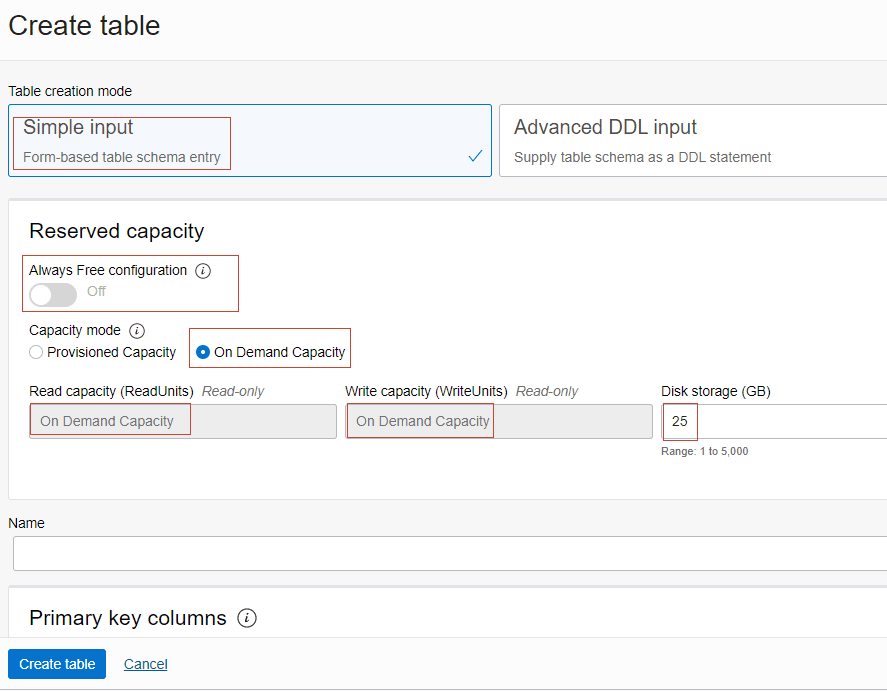

    • 容量モード
      キャパシティ・モードのオプションとして、「プロビジョニング済キャパシティ」または「オンデマンド・キャパシティ」を指定できます。プロビジョニングされた容量モードとオンデマンド容量モードは、相互に排他的なオプションです。表に対してOn Demand Capacityを有効にする場合、表の読取り/書込み容量を指定する必要はありません。プロビジョニングされた使用量ではなく、実際の読取りおよび書込みユニットの使用量に対して課金されます。
      次のいずれかに当てはまる場合は、表のオンデマンド容量を有効にすることをお薦めします。
      1. 不明なワークロードで新しい表を作成します。
      2. 予測できないアプリケーション・トラフィックがあります。
      3. 使用した分だけ支払うのが楽です。
      表のOn Demand容量の有効化に関する制限事項:
      1. On Demand Capacityでは、表の容量が5,000回の書込みおよび10,000回の読取りに制限されます。
      2. テナント当たりのOn Demand Capacityの表の数は、3に制限されています。
      3. プロビジョニングされたテーブル・ユニットよりも、On Demand Capacityテーブル・ユニットに対して1ユニット当たりの料金が多くなります。
      「On Demand Capacity」を選択すると、「Always Freeの構成」が無効になります。「Read Capacity」および「Write Capacity」入力ボックスは読み取り専用になり、テキスト「On Demand Capacity」が表示されます。On Demand Capacityテーブルでは、読み取り容量と書き込み容量の列に On Demand Capacityが表示されます。キャパシティ・モードが「オンデマンド容量」の場合、Always Freeコントロールは無効になります。ディスク・ストレージ(GB)の値を指定します。
      crttbl_ondemand.pngの説明が続きます
      図crttbl_ondemand.pngの説明

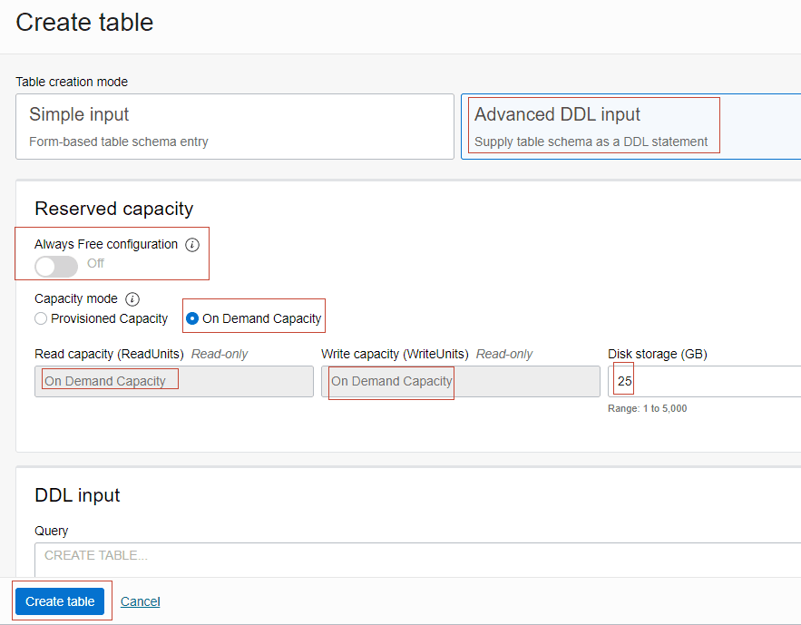

シングルトン表の作成: 拡張DDL入力モード
拡張DDL入力表作成モードを使用して、NoSQLコンソールから表を作成する方法について学習します。
表を作成するには:
  1. InfrastructureコンソールからNoNoSQLコンソールにアクセスします。「インフラストラクチャ・コンソールからのサービスへのアクセス」を参照してください。
  2. 「表の作成」を選択します。
  3. 「表の作成」ウィンドウで、「表作成モード」に「拡張DDL入力」を選択します。

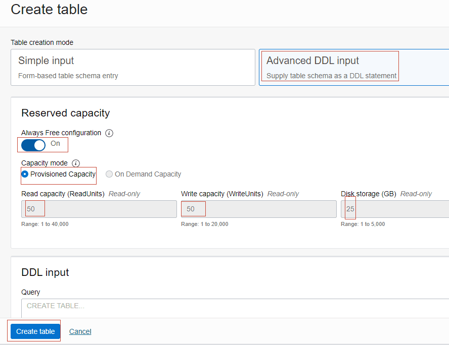

      crttbladv_af_prov.pngの説明が続きます
      図crttbladv_af_prov.pngの説明

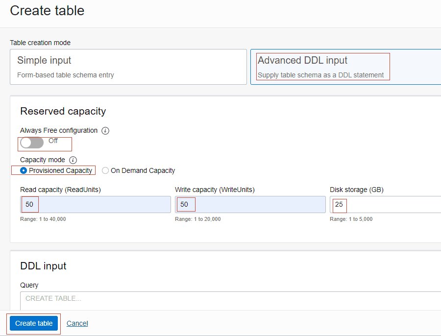

      crttbladv_paid_prov.pngの説明が続きます
      図crttbladv_paid_prov.pngの説明
    • 容量モード
      キャパシティ・モードのオプションには、「プロビジョニング済キャパシティ」または「オンデマンド・キャパシティ」を指定できます。プロビジョニングされた容量モードとオンデマンド容量モードは、相互に排他的なオプションです。表に対してOn Demand Capacityを有効にする場合、表の読取り/書込み容量を指定する必要はありません。プロビジョニングされた使用量ではなく、実際の読取りおよび書込みユニットの使用量に対して課金されます。
      3. 使用した分だけ支払うのが楽です。
      crttbladv_ondemand.pngの説明が続きます
      図crttbladv_ondemand.pngの説明
  5. 「DDL入力」セクションで、「問合せ」に表の作成のDDL文を入力します。文が不完全または障害があるというエラーが表示される場合があります。OCIコンソールで発生する可能性のあるエラーとその修正方法について学習するには、OCIコンソールでのSQL文エラーのデバッグを参照してください。

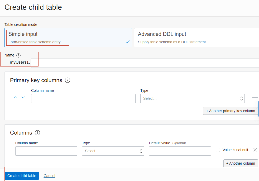

子表の作成
Oracle NoSQL Databaseでは、階層構造(親子表)で表を作成できます。
表階層
create table文を使用して、表を別の表の子表として作成し、その表を新しい表の親にすることができます。これは、子表のコンポジット名(name_path)を使用して実行します。コンポジット名は、ドットで区切られたN個(N > 1)の識別子で構成されます。最後の識別子は子表のローカル名であり、最初のN-1個の識別子は親の名前です。

子表の作成
ノート:子表がトップレベル表からこれらの制限を継承するため、「読取り容量」、「書込み容量」および「ディスク記憶域」フィールドは指定されません。トップレベル表に設定された制限は、子表に自動的に適用されます。

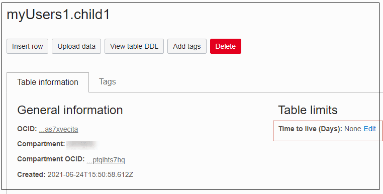

子表の詳細の表示
子表の作成後にその詳細を表示できます。
viewtbl-childtbl.pngの説明が続きます
図viewtbl-childtbl.pngの説明
