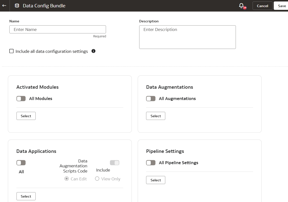

  4. 「バンドルの作成」で「構成データ・バンドル」を選択します。
  5. バンドルの名前と説明を入力します。
  6. データ構成バンドルの場合は、「すべてのデータ構成設定を含める」チェック・ボックスを選択するか、対応するトグルおよび「選択」ボタンを使用して、該当するモジュール、拡張、データ・アプリケーションおよびパイプライン設定を選択します。

  7. データ構成バンドルの場合は、「すべてのデータ構成設定を含める」チェック・ボックスを選択するか、対応するトグルおよび「選択」ボタンを使用して、該当するモジュール、拡張、カスタム属性マッピングおよびパイプライン設定を選択します。
