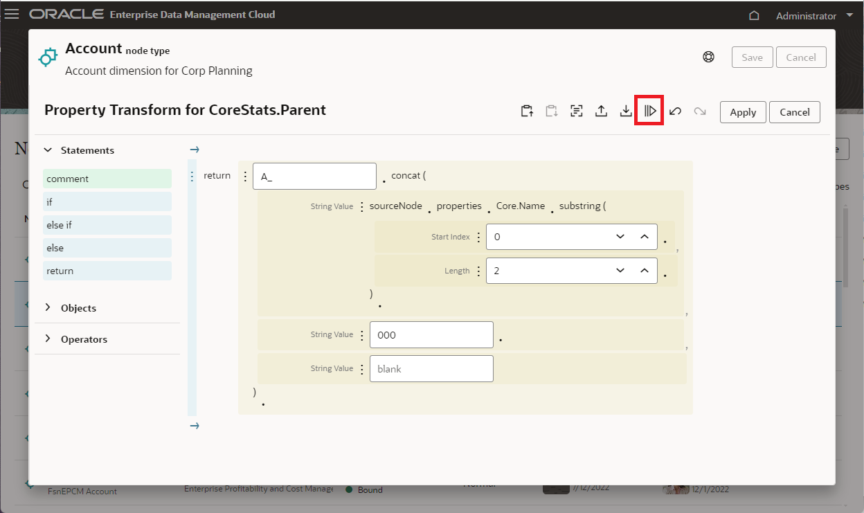

親名を導出する式の作成

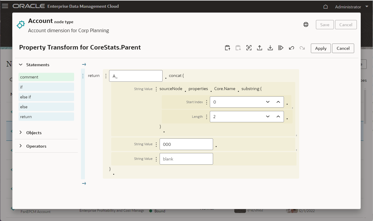

    この項では、次の式を追加して親ノード名を導出します。
    return "A_".concat(sourceNode.properties.Core.Name.substring(0, 2), "000")
    たとえば、ソース・ディメンションの11000親ノードに11504という子ノードを追加します。ターゲット・ディメンションで親ノードを検索するには、式によってA_接頭辞修飾子が追加され、ソース・ディメンションで親ノード名の最初の2文字(この例では11)が識別され、ターゲットで親をA_11000として識別するために000が追加されます。

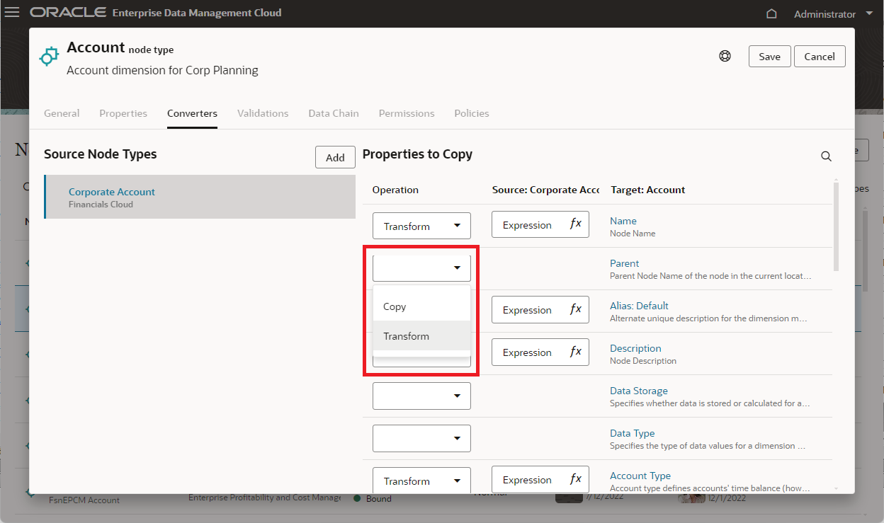

  1. 「親」プロパティの「操作」ドロップダウン・リストで、「変換」を選択します。
    親プロパティ操作

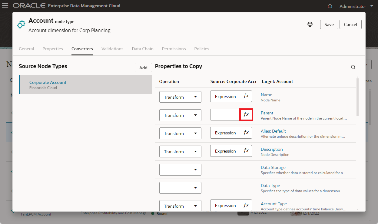

  2. 「親」プロパティで、「fx」(式の編集)をクリックして式ビルダーを開きます。
    勘定科目ノード・タイプ
  3. Property_Transform_Parent.json ファイルから式をダウンロードし、ファイルからロード (ファイルからロード)ボタンをクリックします。
  4. ノード名式のアップロード
  5. 「ファイルを開く」ダイアログで、ダウンロードしたJSONファイルを選択し、「開く」をクリックします。
  6. 親ノード名式

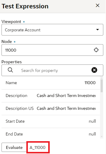

親名式のテスト
この項では、式をテストして親ノード名を導出します。

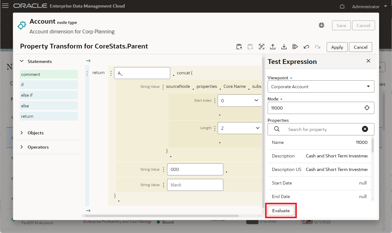

  1. ファイルからロード (テスト式)ボタンをクリックします。
    式ビルダー
  2. 「テスト式」ペインで、次のアクションを実行します。
    • 「視点」で、「アカウント保守」ビューから「企業アカウント」を選択します。
    • 「ノード」で、「11000 (現金および短期投資)」を選択します。
    • 「評価」をクリックします。
    親ノード式のテスト
  3. 式評価結果A_11000を確認し、式によってターゲット・ディメンションの親ノード名が正しく導出されていることを確認します。
  4. 式の評価
  5. 「テスト式」ペインを閉じ、「適用」をクリックします。
