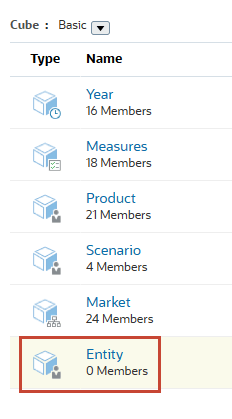

ディメンションとメンバーについて

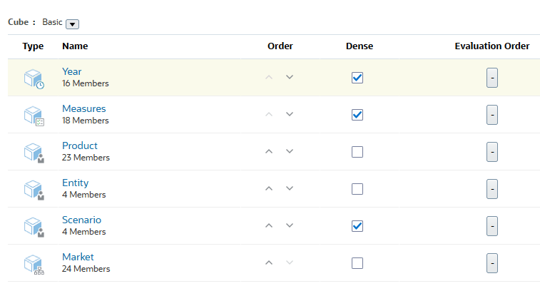

ディメンションで、データ値が分類されます。メンバーはディメンションのコンポーネントです。ディメンションは、データベース・アウトライン内の最も高い集計レベルを表します。データベース・アウトラインでは、集計関係を示すツリー構造でディメンションとメンバーが示されます。
この例では、サンプルFreeFormアプリケーションのBasicキューブのディメンションが表示されます。サンプルFreeFormアプリケーションのスナップショットのコピーについては、このチュートリアルの前提条件の項を参照してください。
「ディメンション」ページ

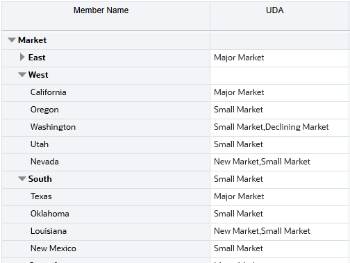

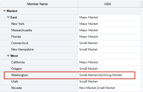

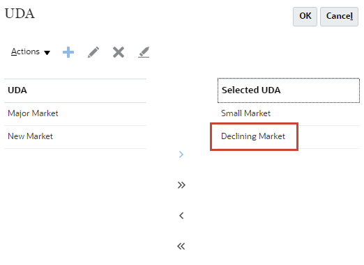

ユーザー定義属性(UDA): UDAはメンバーに関する単語またはフレーズで、計算、セキュリティまたはレポート目的でメンバーのグループ化に使用されます。フォームのメンバーを、ユーザー定義属性(UDA)として定義した共通属性に基づいて選択できます。UDAをフォームに関連付けるには、UDAを作成する必要があります。
UDAを作成する際の次のルールに従います。
  • メンバーごとに複数のUDAを定義できます。
  • 複数のメンバーに同じUDAを設定できます。
  • UDA名は、メンバー、別名、レベルまたは世代名を複製できます。
  • 共有メンバーまたは属性ディメンションのメンバーにはUDAは作成できません。
  • UDAは、指定されたメンバーにのみ適用されます。メンバーの子孫および祖先はUDAを継承しません。
  • 「メンバー・プロパティ」ダイアログ・ボックスで、UDAを手動で定義できます。

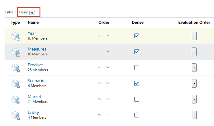

ディメンションは、疎または密として分類されます。疎ディメンションには、メンバーの組合せの大部分にデータ値が存在しません。密ディメンションには、メンバーの組合せの多くにデータ値が存在します。Planningでは、デフォルトで勘定科目および期間のディメンションは密になり、他のディメンションは疎となります。疎ディメンションのパフォーマンスを最適化するために、Planningは各ディメンションの組合せにあるデータ値のみを検索および計算します。この結果、計算時間が短くなり、ディスク使用を削減できます。この設定を変更することも可能です。

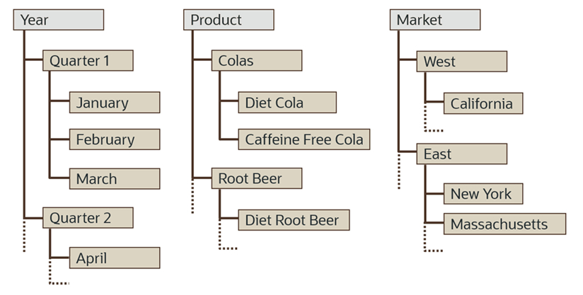

ディメンションの階層
ディメンション階層は次のとおりです。
  • データベース内のメンバー間の構造上の関係の定義
  • データベース内のデータを編成します。
  • アイテム間の集計および数学的な関係の定義。

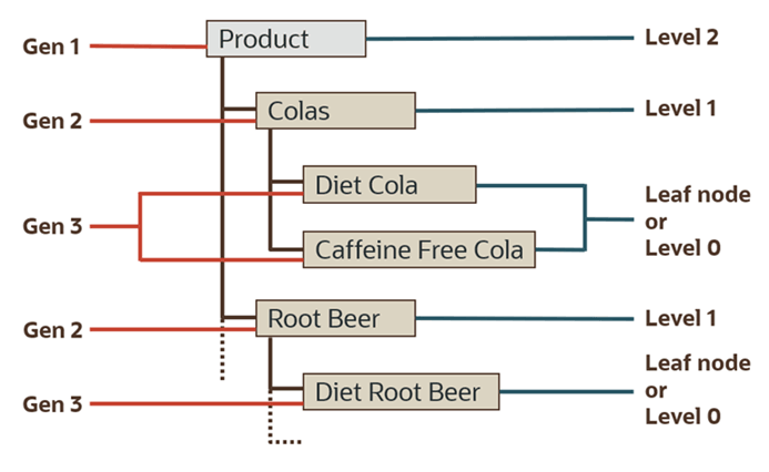

アプリケーション階層では、キューブ名の下位のレベルはディメンションで、各ディメンションの下位のレベルはメンバーです。同じ親に属する同レベルのメンバーが兄弟と呼びます。親のすぐ下のメンバーは子と呼ばれます。
階層
階層を表す用語(世代とレベル、ルートとリーフ)と家系を表す用語(親、子、兄弟、子孫と祖先)を使用して、データベース・アウトライン内のメンバーの役割と関係を説明します。
世代とレベル
ノート:
ディメンションにメンバーを追加し、ディメンション階層を定義できます。子メンバーを追加する場合は、選択したメンバーの下に1レベルのメンバーを追加します。兄弟メンバーを追加すると、同じレベルのメンバーが追加されます。ディメンションに兄弟を追加すると、別のディメンションが追加されます。

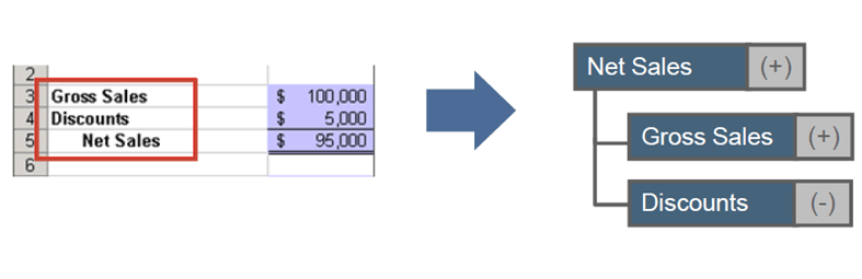

勘定科目階層:
勘定科目ディメンションを作成する際の一般的な課題は、スプレッドシート形式のレポートをわかりやすいアウトライン構造に変換することです。この状況では、次の点に注意してください。
  • スプレッドシートの合計または小計は、アウトラインの親メンバーになります。子は、合計または小計を生成する要素です。
  • 親メンバーは、アウトライン・エディタでは子の上に表示されますが、スプレッドシートでは子の下に表示されます。
  • アウトライン内の階層ブランチの最上位メンバーは、多くの場合、スプレッドシート・レポートの最下位行と呼ばれます。

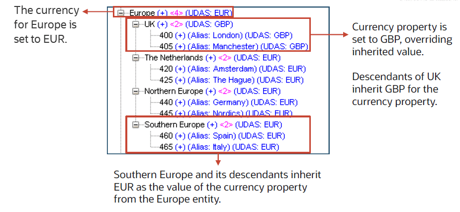

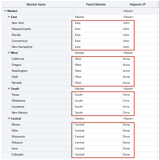

プロパティ値の継承:
ディメンションのメンバーのプロパティも継承できます。継承により、上位レベルのメンバーが、階層内の下位レベルのメンバーとプロパティ値を共有できます。新しいメンバーは、適切な祖先からそのプロパティ値を自動的に取得できるため、分岐内の対称性が確保されます。
この例は、エンティティ・ディメンションを示しています。ヨーロッパの通貨はEURに設定されています。Europeの子孫のThe NetherlandsとNorthern Europe、Southern Europeは、EURの通貨プロパティを継承します。ただし、UKの通貨は明示的にGBPに設定されているため、継承されたEURの値が上書きされました。UKメンバーの子孫は、通貨プロパティとしてGBPを継承します。

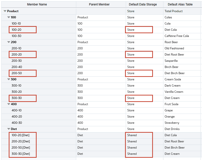

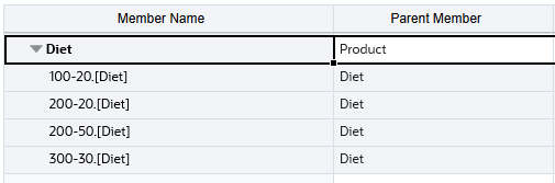

  • 製品100-20は100の子メンバーで、製品200-20と200-50は両方とも200の子メンバーで、製品300-30は300の子メンバーです。
  • これらの同じ製品は、ダイエット・メンバー代替階層で使用されます。
デフォルトでは、メンバーは親と同じプロパティ設定を使用します。基本メンバーのプロパティを変更すると、関連する共有メンバーのプロパティも更新されます。
この例では、100-20、200-20、200-50および300-30のデフォルト・データ・ストレージが「Store」に設定されています。代替階層に追加されると、デフォルトのデータ・ストレージが「共有」に設定されます。

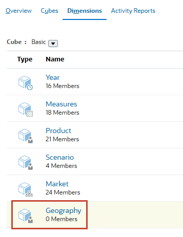

ディメンションの作成

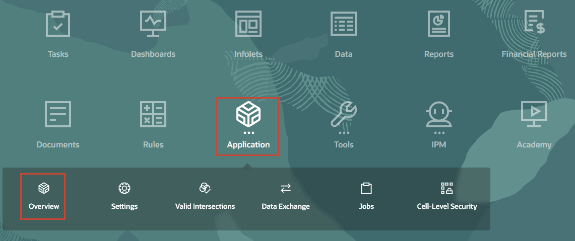

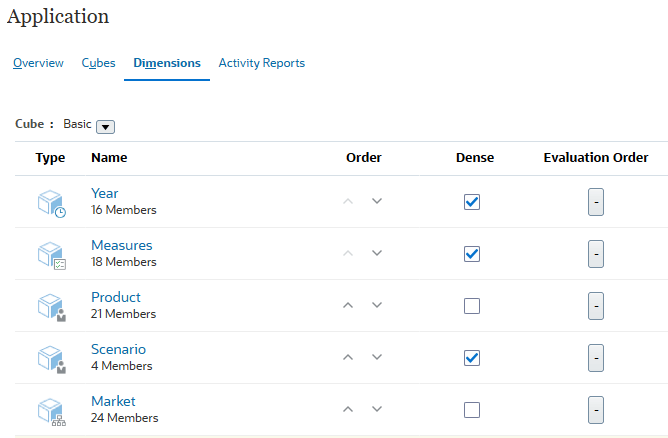

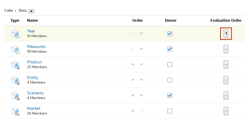

  1. ホーム・ページで、「アプリケーション」、「概要」の順にクリックします。
    ホーム・ページ
  2. 水平タブで、「ディメンション」をクリックします。
    「ディメンション」ページ

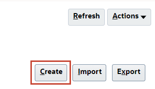

  3. 右上にある「作成」をクリックします。
    「作成」ボタン

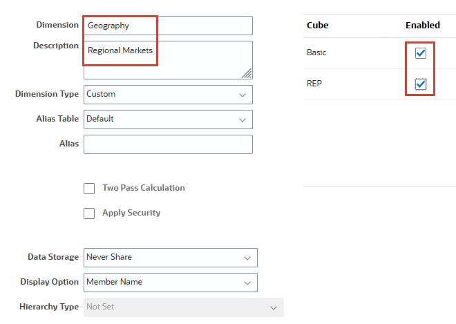

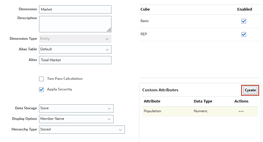

  4. 「ディメンションの作成」で、次の値を入力します。
    Dimension 説明
    地理 地域市場
  5. 右側のキューブで、「基本」および「REP」に対して「有効」を選択します。
  6. 入力内容と選択内容を確認し、「完了」をクリックします。
    ディメンションを作成
    ディメンションが作成され、「ディメンション」ページにリストされます。

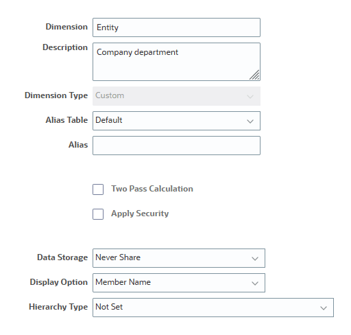

  1. 「ディメンション」で、「地理」をクリックして変更します。
    地理ディメンション
  2. 左側の垂直タブから、ディメンション・プロパティ・タブの編集 (ディメンション・プロパティの編集)をクリックします。
  3. 次の値を入力します:
    Dimension 説明
    エンティティ 会社案内
  4. 変更内容を確認し、「完了」をクリックします。
    エンティティ変更
    ディメンションが変更されます。

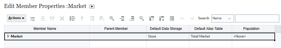

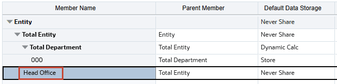

メンバー作成
この項では、ディメンションのメンバーを作成します。

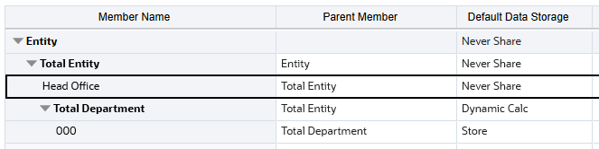

  1. 「ディメンション」で、「エンティティ」をクリックします。
    エンティティが選択されました

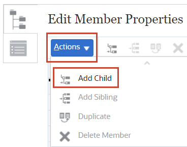

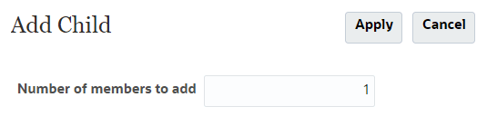

  2. 「メンバー・プロパティの編集」で、「アクション」をクリックし、「子の追加」を選択します。
    子の追加
  3. 「子の追加」で、「適用」をクリックします。
    子の追加 1
    グリッドには、新しい無題の行が表示されます。

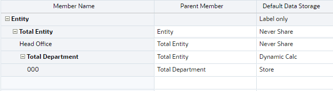

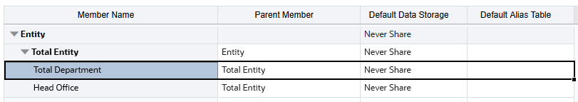

  4. グリッドで、新しい無題メンバー名に「エンティティ合計」と入力します。
  5. 「親メンバー」が「エンティティ」に設定されていることを確認し、「保存」をクリックします。
    エンティティ合計

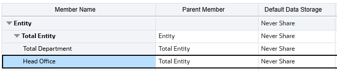

  6. グリッドで、「エンティティ合計」をクリックして行を選択します。
  7. 上部のバーで、「アクション」をクリックし、「子の追加」を選択します。
    子の追加

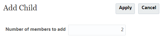

  8. 「子の追加」に2と入力し、「適用」をクリックします。
    子の追加 2
    グリッドには、2つの新しい無題の行が表示されます。
  9. グリッドで、新しい無題メンバー名について、次の値を入力します:
    メンバー名
    部門合計
    本社
  10. 「保存」をクリックします。
    新しい子メンバー
  11. グリッドで、「部門合計」をクリックして行を選択します。
    子
  12. 上部のバーで、「子の追加」ボタン (子の追加)をクリックします。
  13. 「子の追加」で、「適用」をクリックします。
    子の追加 1

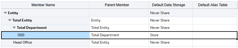

  14. グリッドで、新しい無題行について、次の値を更新して選択します。
    メンバー名 デフォルトのデータ・ストレージ
    000 店舗
  15. 「保存」をクリックします。
    メンバーは階層に表示されます。
    新規子

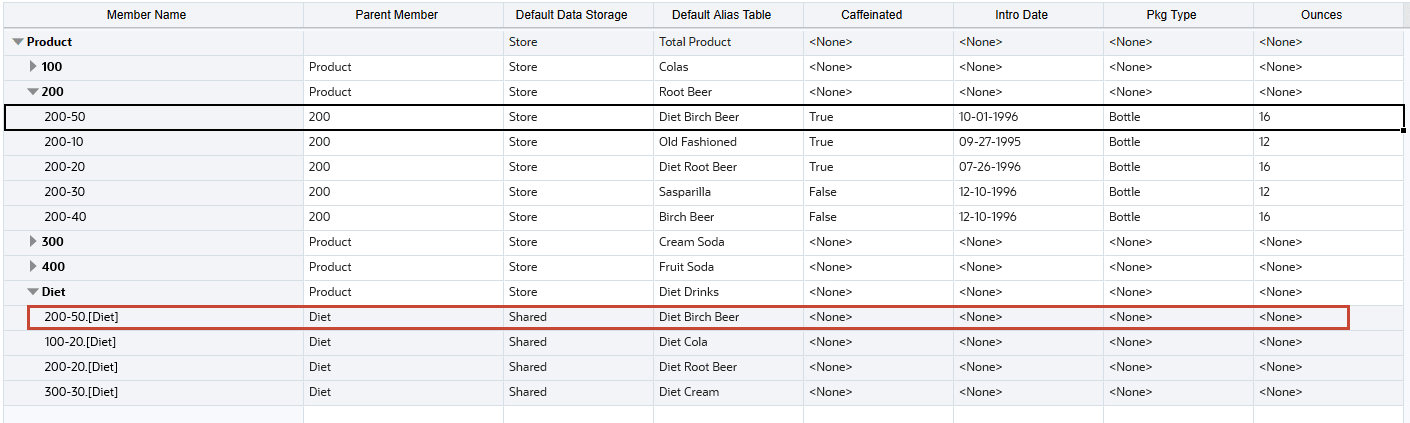

共有メンバーの作成
この項では、ディメンションの共有メンバーを作成します。

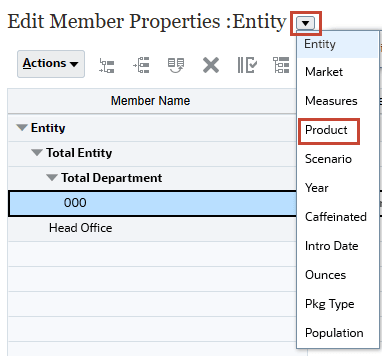

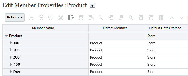

  1. 「メンバー・プロパティの編集」で、ディメンション名の横にある下矢印をクリックし、「製品」を選択します。
    スイッチ矢印
    製品ディメンションのメンバーが表示されます。
    製品
  2. グリッドで、200の場合は、「展開」アイコン (展開)をクリックします。
    200個の製品がグリッドに表示されます。
  3. 上部のバーで、「子の追加」ボタン (子の追加)をクリックします。
  4. 「子の追加」で、「適用」をクリックします。
    子の追加 1

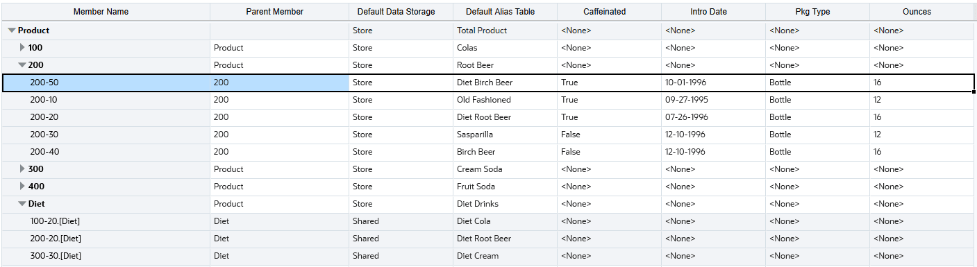

  5. グリッドで、新しい無題行について、次の値を更新して選択します。
    メンバー名 デフォルトの別名表 カフェイン 入学日 梱包タイプ オンス
    200-50 ダイエットバーチビール True 10-01-1996 ボトル 16
    ヒント :
    親メンバーが200であることを確認します。
  6. 「保存」をクリックします。
    200人の新規メンバー

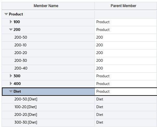

  7. 「ダイエット」で、「展開」アイコン 「(展開)」をクリックします。
  8. 「子の追加」ボタン 「(子の追加)」をクリックします。
  9. 「子の追加」で、「適用」をクリックします。
    子の追加 1
  10. グリッドで、新しい無題行について、次の値を更新して選択します。
    200-50 共有
    ヒント :
    親メンバーがDietであることを確認します。
  11. 「保存」をクリックします。
    200 - 50は、共有メンバーとして表示され、代替階層を示す大カッコが付いています。
    200人の共有メンバー

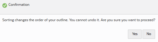

  1. グリッドで、「ダイエット」をクリックします。
    行が選択されます。
    食事
  2. 上部のバーの「ソート」でドロップダウンをクリックし、「子」を選択します。
    ドロップダウン
  3. 上部のバーで、[昇順ソート]ボタン (昇順ソート)をクリックします。
  4. アウトラインのソートを続行するように求められたら、「はい」をクリックします。
    ブラウザ警告
    Dietのメンバーは昇順にソートされます。
    ソート

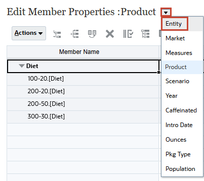

切替寸法

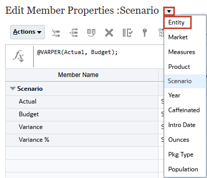

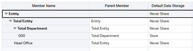

「メンバー・プロパティの編集」で、ディメンション名の横にある下矢印をクリックし、「エンティティ」を選択します。
スイッチ矢印
ディメンションが「エンティティ」に切り替えられます。
切り替えられたエンティティー

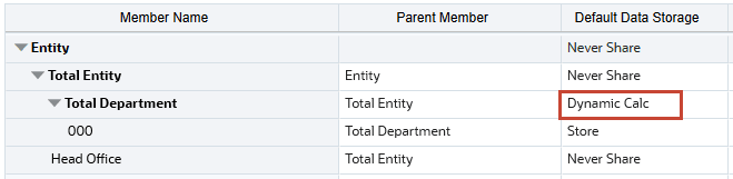

メンバーの変更

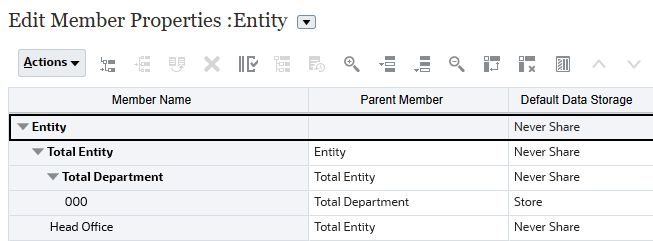

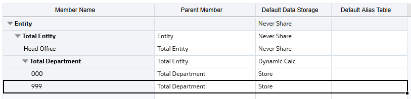

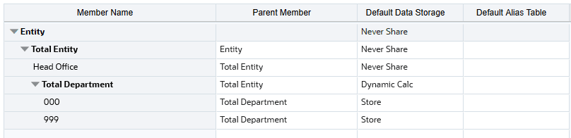

  1. グリッドで、ディメンション・ルート・メンバーである「エンティティ」をクリックします。
  2. トップ・バーで、「すべてのレベルへのズーム・イン」ボタン (すべてのレベルにズーム)をクリックします。
    「エンティティ」の下のすべてのメンバーが表示されます。
    簡易ディメンション・エディタ・グリッド
    グリッドの各列は、メンバー・プロパティを表します。
  3. グリッドの「Total Department」の「Default Data Storage」で、「Never Share」をクリックし、「Dynamic Calc」を選択して値を置き換えます。
  4. 変更内容を確認し、「保存」をクリックします。
    変更された値がグリッドに表示されます。
    メンバー・プロパティの変更

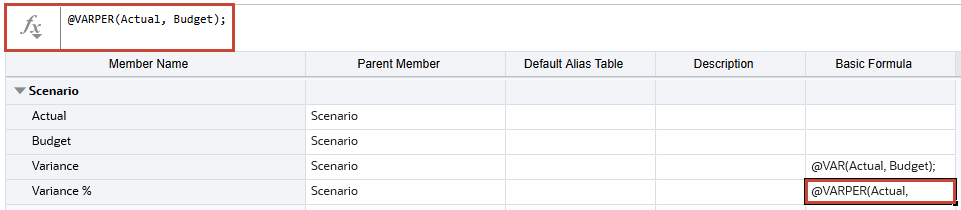

メンバー式の表示
メンバー式は、ディメンション・メンバーに直接添付されます。これらは、アウトライン内のすべての場所(他のディメンションやデータベースを含む)のメンバーの値を参照できるため、集約ロジックにとどまりません。メンバー式を定義して、演算子、計算関数、ディメンション名およびメンバー名および数値定数を組み合せてメンバー式を定義することで、メンバーの計算を実行できます。メンバー式には次のものも含めることができます。
  • 式で許可される演算子タイプ、関数、値、メンバー名、UDAなど。
  • データベースのリフレッシュ時に式または値に展開される、定義済の式(スマート・リストの値など)
ノート:
  • ASOキューブには、メンバー式のサポートはありません。
  • メンバー式を作成した場合は、データベースをリフレッシュする必要があります。
  1. 「メンバー・プロパティの編集」で、ディメンション名の横にある下矢印をクリックし、「シナリオ」を選択します。

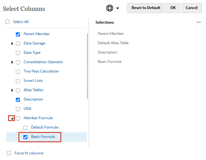

  2. グリッドで、列見出しを右クリックします。
    列を選択するウィンドウが表示されます。
  3. 「列の選択」で、「メンバー式」を展開し、「基本式」を選択します。
    基本式使用可能
  4. 「OK」をクリックします。
  5. グリッドで、ディメンション・ルート・メンバーである「シナリオ」をクリックします。
  6. トップ・バーで、「すべてのレベルへのズーム・イン」ボタン (すべてのレベルにズーム)をクリックします。
    「シナリオ」の下のすべてのメンバーが表示されます。
  7. 「差異率」の「基準式」で、@VARPER(実績、予算);をクリックします。
    差異%に使用されるメンバー式がグリッドの上に表示されます。
    差異%の基本式
    この例では、VARPER関数を使用して、指定した2つのメンバー間の差異率(差異)を計算します。
メンバーの移行
  1. 「メンバー・プロパティの編集」で、ディメンション名の横にある下矢印をクリックし、「エンティティ」を選択します。
    エンティティへのドロップダウン・スワップ
  3. グリッドで、移動するメンバーである「本社」をクリックします。
    ヘッドオフィス
  4. 上部のバーで、ボタンを上に移動 (上に移動)をクリックします。
    新しい階層順序が表示されます。
    上へ
  5. 「保存」をクリックします。
メンバーを検索中
  1. グリッドで、最初の空の行をダブルクリックして詳細を追加します。
    メンバー名 親メンバ デフォルトのデータ・ストレージ
    999 部門合計 店舗
  2. 「保存」をクリックします。
    新しいメンバーがグリッドに表示されます。
    999メンバー
  3. 上部のバーの「検索」ボックスに999と入力し、「Search Down」ボタン (下へ検索)をクリックします。
    検索バー
    999メンバーが強調されています。
    999強調表示

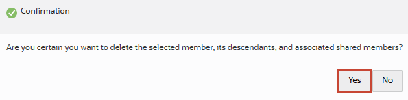

  1. グリッドで、999の行が選択されていることを確認します。
    999強調表示
  2. 上部のバーで、メンバーの削除ボタン (メンバーの削除)をクリックします。
  3. 「確認」で、「はい」をクリックします。
    削除確認
    メンバー- 999が削除されます。

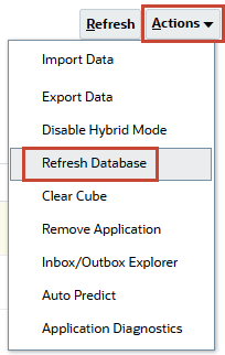

    ホーム・ページ

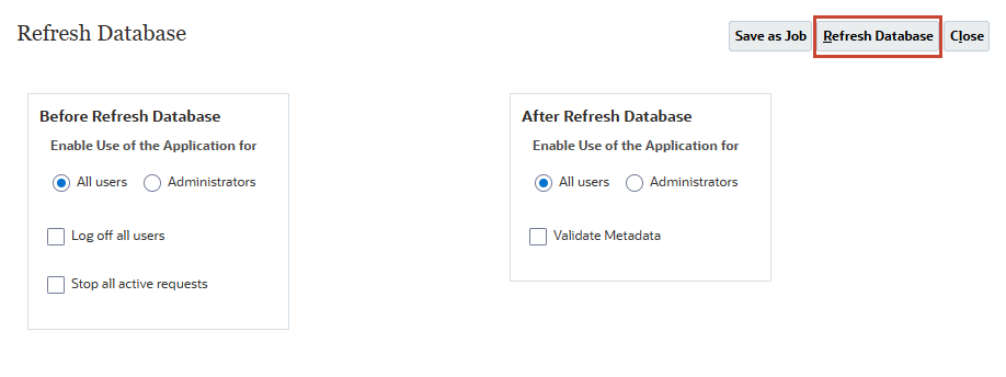

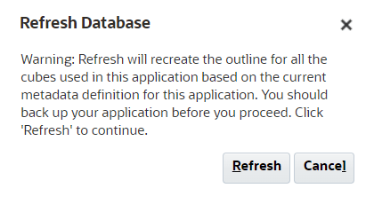

  2. 右上の「アクション」をクリックし、「データベースのリフレッシュ」を選択します。
    データベースの更新
  3. 「作成」をクリックします。
  4. 「データベースのリフレッシュ」で、「データベースのリフレッシュ」を選択します。
    次にデータベースをリフレッシュ
  5. 「リフレッシュ」をクリックします。
    データベースのリフレッシュの確認
    キューブのリフレッシュが完了するまでに時間がかかります。
  6. 終了したら、「終了」をクリックします。

  1. 「ディメンション」で、「市場」をクリックします。
    マーケットのメンバー・プロパティの編集が表示されます。
    市場
  2. ディメンション・プロパティ・タブの編集 「(ディメンション・プロパティの編集)」をクリックします。
  3. 「カスタム属性」で、「作成」をクリックします。
    カスタム作成
  4. 「属性の作成」の「名前」に、Regional VPと入力します。
  5. 「保存」をクリックします。

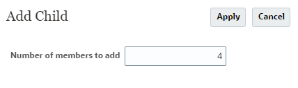

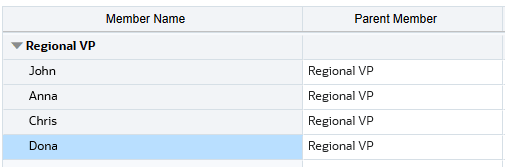

  9. 「子の追加」ボタン 「(子の追加)」をクリックします。
  10. 「子の追加」に、4と入力します。
  11. 「適用」をクリックします。
    子の追加 4
  12. グリッドで、新しい無題メンバーについて、次の値を更新します。
    メンバー名
    John
    アンナ
    Chris
    ドナ
  13. 「保存」をクリックします。

属性値の割当て

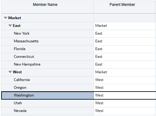

  1. 「メンバー・プロパティの編集」で、ディメンション名の横にある下矢印をクリックし、「マーケット」を選択します。
    スイッチ矢印
    ベース・ディメンションが表示されます。
    市場
  2. トップ・バーで、「すべてのレベルへズーム・イン」ボタン (すべてのレベルにズーム)をクリックします。
    拡張メンバーを含む市場ディメンション
    Marketのすべてのメンバーが表示されます。

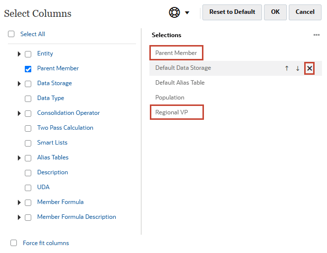

  3. グリッドで、列見出しを右クリックします。
    列を選択するウィンドウが表示されます。
  4. 「列の選択」で、「親メンバー」および「地域VP」のみが選択されていることを確認し、その他の選択を削除します。
    地域VP
  5. 「OK」をクリックします。
  6. グリッドの「Regional VP」列で、子メンバーごとに次のように値を変更します。
    • John: Eastのすべての子メンバー
    • Anna (Westのすべての子メンバー)
    • 南のすべての子メンバーのChris
    • Dona: Centralのすべての子メンバー
    リージョンVPは各リージョンに割り当てられます。
  7. 「保存」をクリックします。
    属性ディメンション値は、Marketベース・ディメンションに割り当てられます。
    地域ヘッドが更新されました

この項では、ユーザー定義属性(UDA)を作成し、それをメンバーに割り当てます。
UDAを使用して、ディメンション・メンバーの特性を記述できます。たとえば、New Market、Small Market、Major MarketなどのUDAは、Marketディメンションのすべてのメンバーに割り当てることができます。この場合、計算は新市場に指定されている製品に対してのみ実行できます。
UDAの例

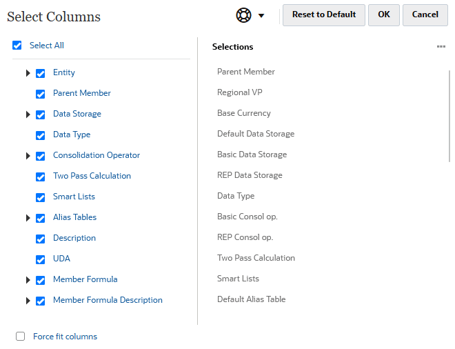

  1. グリッドで、列見出しを右クリックします。
    列を選択するウィンドウが表示されます。
  2. 「列の選択」で、「すべて選択」をクリックします。
    すべて選択
    ヒント :
    また、UDA列のみを有効にすることもできます。
  3. 「OK」をクリックします。
    UDA列が表示されます。
  4. 「ワシントン」をクリックします。
    メンバー行が選択されています。
    ワシントンが選択されました
  5. グリッドで右にスクロールし、「UDA」列の下で、ワシントンの「UDAセル」をクリックします。
    UDAダイアログが表示されます。
    udaダイアログ
  6. UDAダイアログで、プラスUDAアイコン (作成)をクリックし、Declining Marketと入力して、「保存」をクリックします。
    減少市場UDAが作成されました
  7. 「UDA」ダイアログで、「Declining Market」を選択し、add_icon (追加)をクリックして、「OK」をクリックします。
    UDA割当済
    衰退市場はワシントンに追加のUDAとして割り当てられている。
    追加UDA
  8. 「保存」をクリックします。
    結果UDA
    UDAはディメンション・レベルで使用でき、より多くのメンバーに割り当てることができます。
    ホーム・ページ
  3. 「キューブ」ドロップダウン・リストで、「基本」が選択されていることを確認します。
    評価順序列
  4. 「エンティティ」で、「エンティティ」が「製品」ディメンションの下に表示されるまで、アップオーダーボタン「(上に移動)」をクリックします。
    エンティティ順序

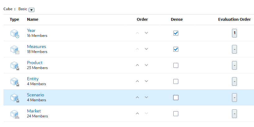

データ評価順序の設定
評価順序を使用すると、データ交差に競合するデータ型がある場合に、どのデータ型が優先されるかを指定できます。
「年」の「評価順序」列で、オーダーの除外ボタンをクリックします。
Yearの評価順序は1に設定され、Yearディメンションが最初に評価されることを示します。
evaluation_order
密度の変更
ディメンションにメンバー組合せの大部分のデータ値がない場合は、スパースとして定義します。ディメンションにメンバー組合せの大部分のデータ値がある場合は、密として定義します。

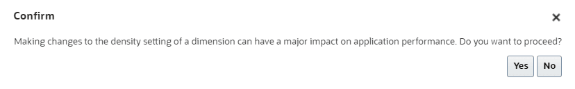

  1. 「シナリオ」で、「密」列をクリアしてスパース・ディメンションとして設定します。
    スパースとしてのシナリオ
    ディメンションは、上から下に移動すると、密から疎へとソートされます。
  2. 「確認」ダイアログで、「はい」をクリックします。
    確認ボックス

この例では、インポート・ファイルによって、必要なヘッダー・レコードと3つのデータ・レコードを含むエンティティ・ディメンションがロードされます。これは、カンマ・デリミタを使用したデータ・ファイルの例です。ヘッダー・レコードでは、インポートするメンバー(エンティティ)、メンバーをインポートする親メンバー(親)、およびメンバーに割り当てるデータ・ストレージ・プロパティを指定します。
Entity, Parent, Data Storage
    Total Entity, Entity,
    000, ,
    Total Entity, 000, Shared
このインポート・ファイルでは、メタデータは次のようにインポートされます。
Entity
    Total Entity
    000
        Total Entity(Shared)
最初のデータ・レコード(Total Entity, Entity)は、エンティティの子メンバーとしてエンティティ合計をインポートします。未指定のプロパティー値はデフォルトになります。たとえば、データ・ストレージが指定されていない場合、デフォルト値の「共有しない」が想定されます。次のデータ・レコード(000, ,)は、親が指定されていないため、ディメンション・ルート・メンバーの下にエンティティ・メンバー000をインポートし、データ・ストレージを「共有しない」に設定します。最後のデータ・レコード(Total Entity, 000, Shared)は、メンバー000のTotal Entityの共有メンバーをインポートし、データ・ストレージを「共有」に設定します。

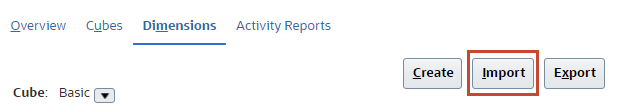

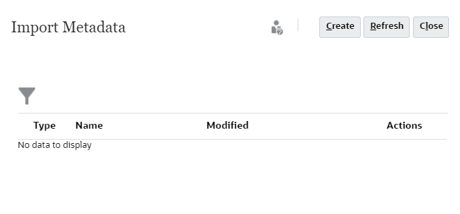

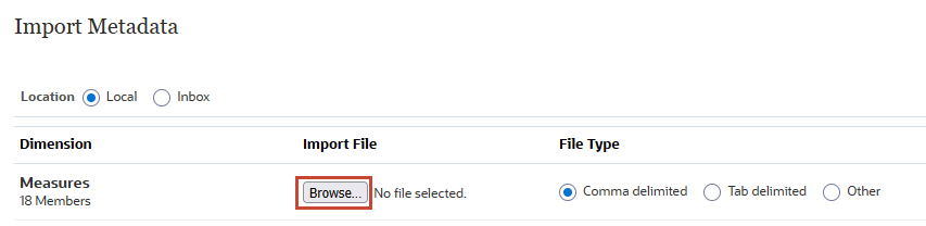

  3. 「ディメンション」で、右上の「インポート」をクリックします。
    [インポート]ボタン
    メタデータのインポート・ページが表示されます。
    メタデータをインポート
  4. 「メタデータのインポート」で、「作成」をクリックします。
  5. 「場所」で、「ローカル」を選択します。
    インポート file1
  6. 「メジャー」で、「カンマ区切り」を選択し、「参照」をクリックします。
    インポート・ファイルは、「前提条件」に記載されています。前提条件に記載されているスナップショットに固有です。
    インポート file2
    ノート:
    ブラウザによっては、ボタン・ラベルに「ファイルの選択」または「参照」が表示される場合があります。
  7. ローカル・コンピュータで、Measures.csvを保存した場所に移動し、選択して開きます。
  8. 「メタデータのインポート」で、「メンバーのクリア」を選択し、「インポート」をクリックします。

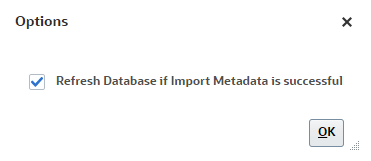

  9. 「オプション」ダイアログで、「メタデータのインポートに成功した場合のデータベースのリフレッシュ」を有効にし、「OK」をクリックします。
    成功時に自動リフレッシュ

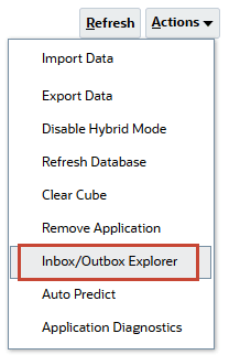

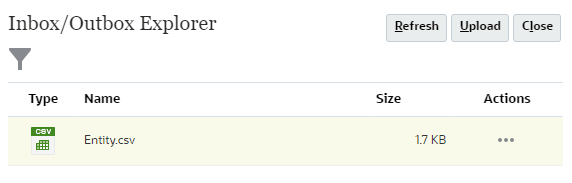

  1. ディメンションで、「アクション」をクリックし、「受信ボックス/送信ボックス・エクスプローラ」を選択します。
    「アクション」メニュー

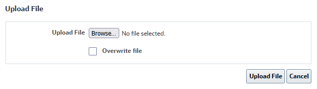

  2. 受信箱/送信箱エクスプローラで、「アップロード」をクリックします。
  3. 「ファイルのアップロード」で、「ファイルの選択」をクリックします。
    ファイル・ボックスのアップロード
    ノート:
  4. ローカル・コンピュータで、Entity.csvを保存した場所に移動し、選択して開きます。
  5. 「ファイルのアップロード」で、「ファイルのアップロード」をクリックします。
    アップロード・ファイルが選択されました
    ノート:
    次回のインポート・タスクのファイル名を書き留めます。
  6. 「情報」ダイアログで、「OK」をクリックします。
    インフォメーション・ボックス
  7. 受信箱/送信箱エクスプローラで、「閉じる」をクリックします。
    リストされているエンティティ

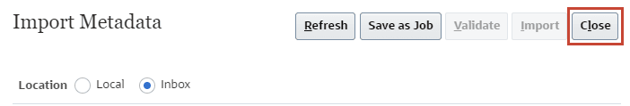

  8. 「ディメンション」で、右上の「インポート」をクリックします。
    インポート
    メタデータをインポート

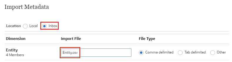

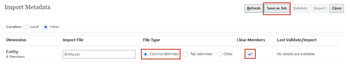

  9. 「メタデータのインポート」で、「作成」をクリックします。
  10. 「場所」で、「受信ボックス」を選択します。
  11. 「ファイルのインポート」で、「エンティティ」にEntity.csvと入力します。
    受信箱

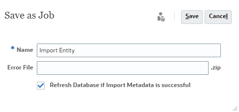

  12. 「ファイル・タイプ」の「エンティティ」で、「カンマ区切り」が選択されていることを確認し、「メンバーのクリア」を選択して、「ジョブとして保存」をクリックします。
    ジョブとして保存します
  13. 「ジョブとして保存」で、「エンティティのインポート」と入力し、「メタデータのインポートに成功した場合のデータベースのリフレッシュ」を有効にして、「保存」をクリックします。
    エンティティのインポート・ジョブ
  14. 「情報」ダイアログで、「OK」をクリックします。
    インフォメーション・ボックス
  15. 「メタデータのインポート」で、「閉じる」をクリックします。

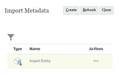

    インポートボックス
  16. 「メタデータのインポート」で、「リフレッシュ」をクリックします。
    「エンティティのインポート」ジョブが表示されます。
    リストの更新

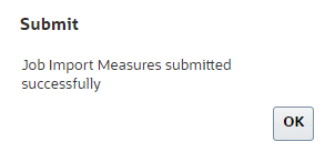

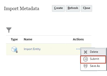

  17. 「エンティティのインポート」で、「アクション」アイコン (アクション)をクリックし、「送信」を選択します。
    サブミットメニュー
  18. 「送信」ダイアログで、「OK」をクリックします。
    提出ボックス

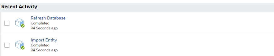

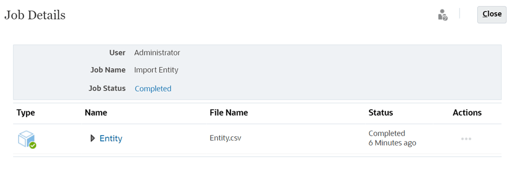

  21. 「最近のアクティビティ」で、「エンティティのインポート」をクリックします。
    「ジョブ詳細」が表示されます。
    ジョブの詳細

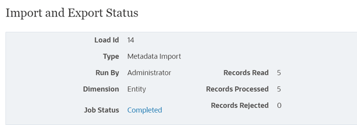

  22. 「ジョブの詳細」の「名前」で、「エンティティ」をクリックします。
    「インポートおよびエクスポート・ステータス」には、処理されたレコードの数が表示されます。
    インポート状況

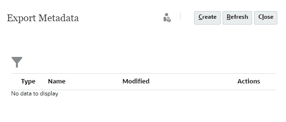

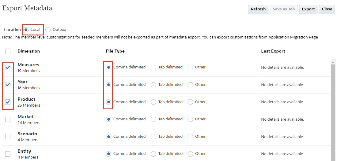

  4. 「メタデータのエクスポート」で、「作成」をクリックします。
    export
  5. 「Location」で、「Local」を選択します。
    ローカル: エクスポート・ファイルをローカル・コンピュータ上の場所に保存します。
  6. 「ディメンション」で、エクスポートするアーティファクトの「メジャー」、「年」および「製品」を選択します。
  7. 「ファイル・タイプ」で、「カンマ区切り」が選択されていることを確認します。
    ファイル・タイプのオプションは次のとおりです。
    • カンマ区切り: 各アーティファクトに対するカンマ区切りの.csvファイルを作成します。
    • タブ区切り: 各アーティファクトのタブ区切りの.txtファイルが作成されます。
    • その他: 各アーティファクトの.txtファイルを作成します。エクスポート・ファイルで使用するデリミタ文字を入力します。
  8. 選択内容を確認し、「エクスポート」をクリックします。
    すべてエクスポート
  9. メタデータzipファイルをローカル・フォルダに保存します。
    ノート:
    ブラウザの構成方法によっては、zipファイルがブラウザのダウンロード・フォルダに自動的に保存される場合があります。
  10. 「Close (閉じる)」を2回クリックします。

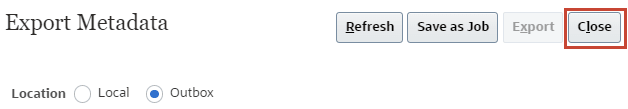

送信ボックスへのエクスポート
  1. 「ディメンション」で、右上の「エクスポート」をクリックします。
    ディメンションのエクスポート
  2. 「メタデータのエクスポート」で、「作成」をクリックします。
    export

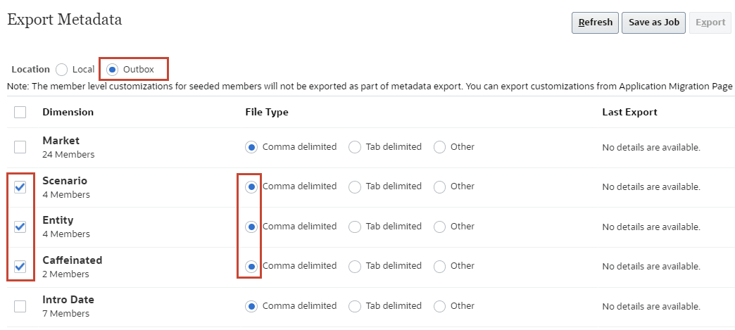

  3. 「場所」で、「送信ボックス」を選択します。
  4. 「ディメンション」で、エクスポートするアーティファクトの「シナリオ」、「エンティティ」および「カフェイン」を選択します。
  5. 「ファイル・タイプ」で、「カンマ区切り」が選択されていることを確認します。

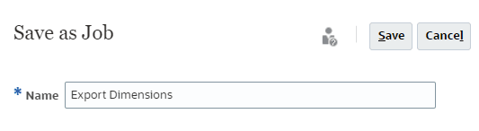

  6. 選択内容を確認し、「ジョブとして保存」をクリックします。
    すべてエクスポート
  7. 「ジョブとして保存」で、「ディメンションのエクスポート」と入力し、「保存」をクリックします。
    エクスポート・ジョブとして保存
  8. 「情報」ダイアログで、「OK」をクリックします。
    インフォメーション・ボックス
  9. 「メタデータのエクスポート」で、「閉じる」をクリックします。
    エクスポートボックス
  10. 「メタデータのエクスポート」で、「リフレッシュ」をクリックします。
    「ディメンションのエクスポート」ジョブが表示されます。
    リストの更新

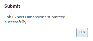

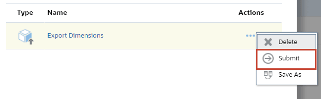

  11. 「ディメンションのエクスポート」で、「アクション」アイコン (アクション)をクリックし、「送信」をクリックします。
    サブミットメニュー
  12. 「発行」で、「OK」をクリックします。
    提出ボックス
  13. 「メタデータのエクスポート」で、「閉じる」をクリックします。

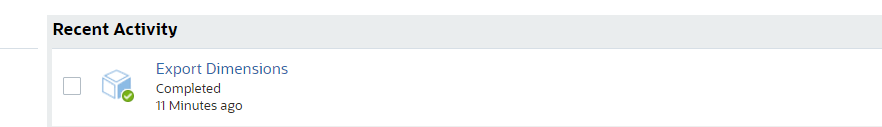

  14. ページ上部のカードから、「ジョブ」をクリックします。
    ジョブのステータス
    発行されたジョブのステータスが表示されます。
    ジョブのステータス

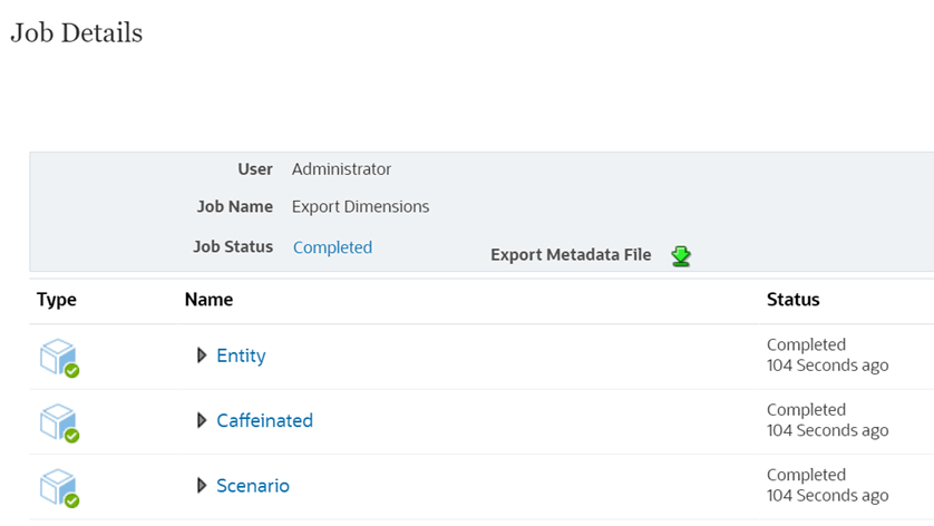

  15. 「最近のアクティビティ」で、「ディメンションのエクスポート」をクリックします。
    「ジョブ詳細」が表示されます。
    ジョブの詳細
  16. 「ジョブの詳細」の「名前」で、「エンティティ」をクリックします。
    詳細のエクスポート
