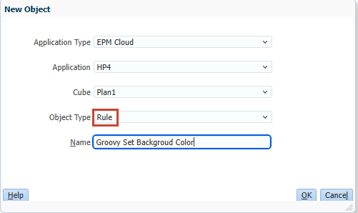

  3. 「名前」にGroovy Set Background Colorと入力し、「OK」をクリックします。
    ルール名、アプリケーションおよびキューブが表示された「新規ルール」ダイアログ

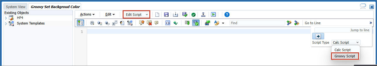

  4. ルール・エディタで、「デザイナ」オプションを「スクリプトの編集」に変更し、「スクリプト・タイプ」を「Groovyスクリプト」に設定します。
    「スクリプトとGroovyスクリプトの編集」が選択されたルール・エディタ

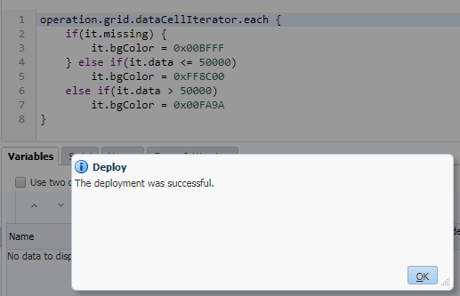

    Code reference 1operation.grid.dataCellIterator.each {
    Code reference 2    if(it.missing) {
    Code reference 3        it.bgColor = 0x00BFFF
    Code reference 4    } else if(it.data <= 50000)
    Code reference 5        it.bgColor = 0xFF8C00
        else if(it.data > 50000)
    Code reference 6        it.bgColor = 0x00FA9A

  6. ツールバーで、保存 (保存)をクリックしてスクリプトを保存します。「OK」をクリックして情報メッセージを閉じます。
    ルールが保存されたことを確認する情報メッセージ
  7. 検証およびデプロイ (「Validate and Deploy」)をクリックします。「OK」をクリックして情報メッセージを閉じます。
    デプロイメントの成功を確認するデプロイ・メッセージ

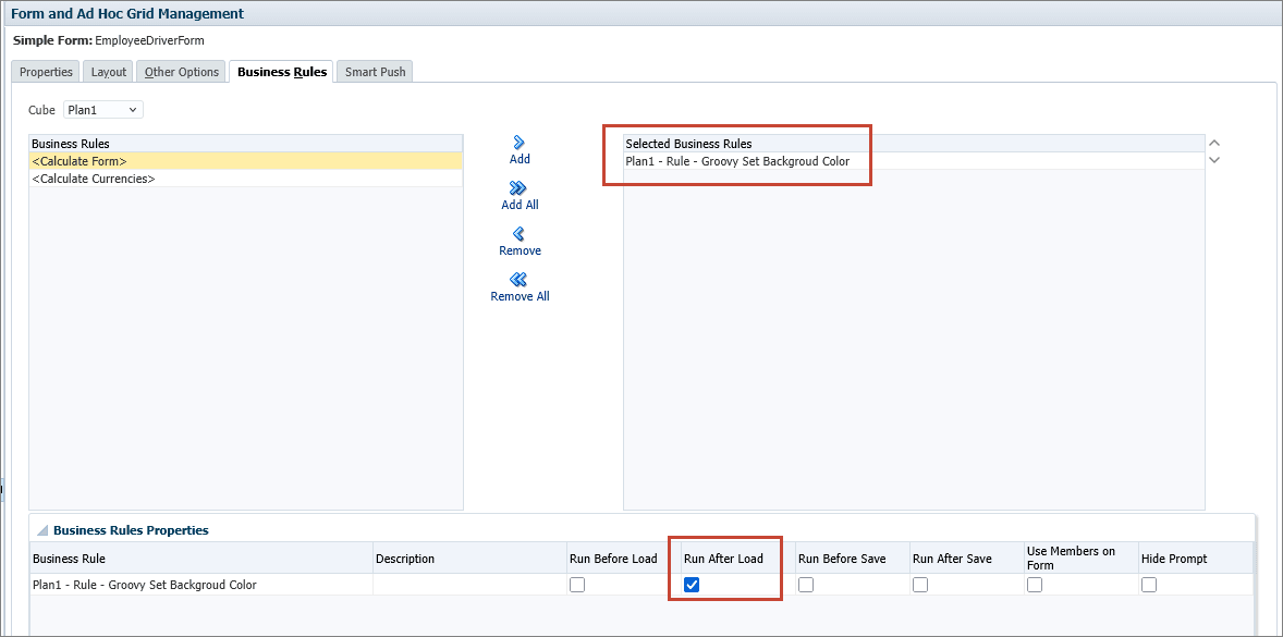

  3. 「ビジネス・ルール」タブを選択します。
  4. 選択したビジネス・ルールに「Groovy Set Background Color」を追加します。
    「選択したビジネス・ルール」にGroovyルールが表示された「ビジネス・ルール」タブ
  5. 「ビジネス・ルール・プロパティ」で、「ロード後に実行」を選択します。
    「ロード後に実行」が選択されたビジネス・ルール・プロパティ

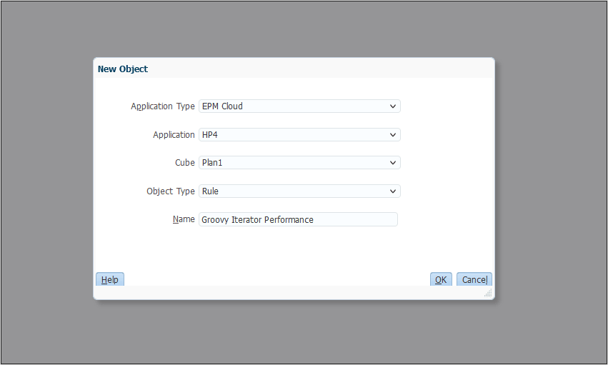

  3. 「名前」にGroovy Iterator Performanceと入力し、「OK」をクリックします。
    Groovyイテレータ・パフォーマンスが入力された「新規ルール」ダイアログ

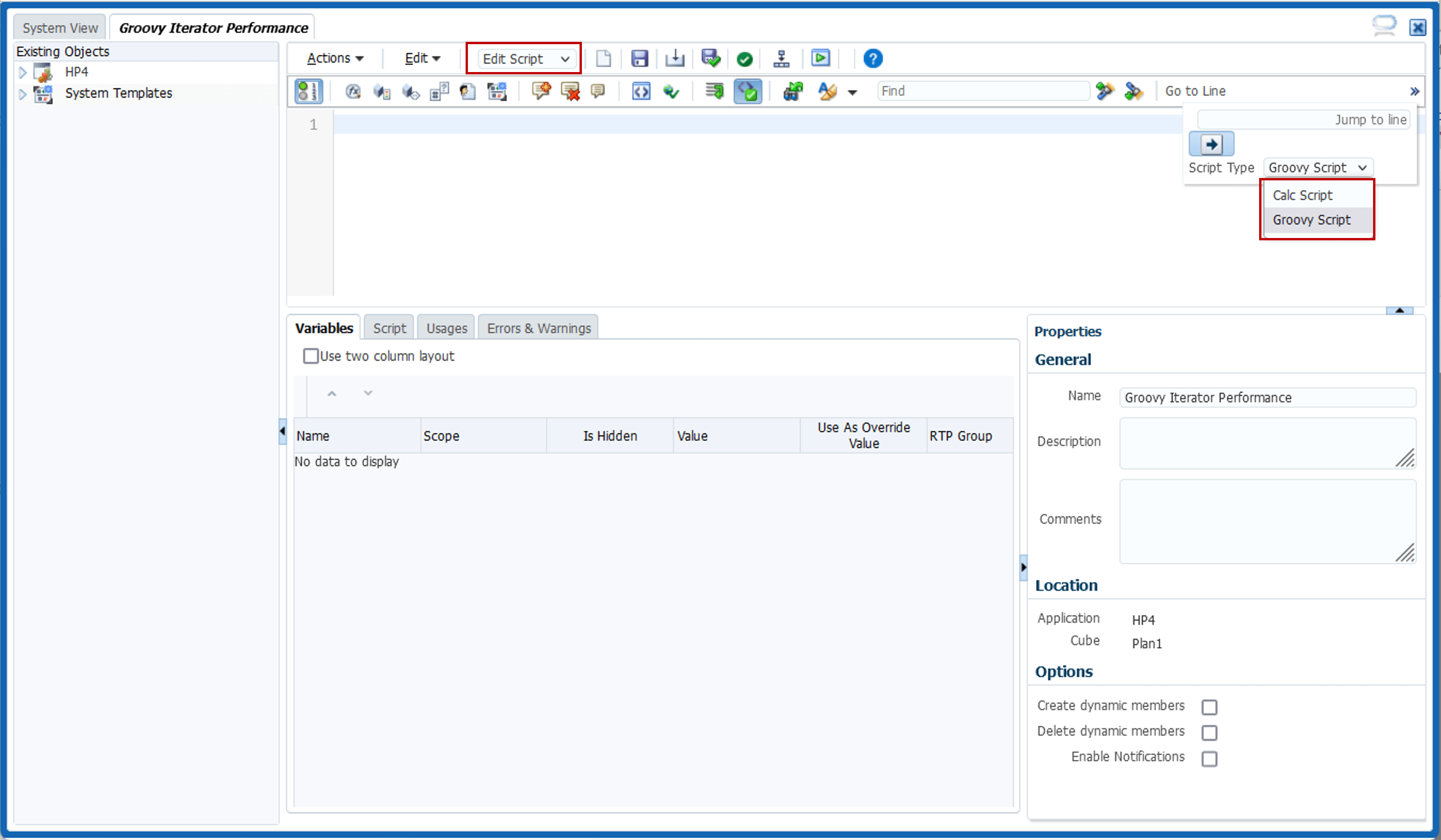

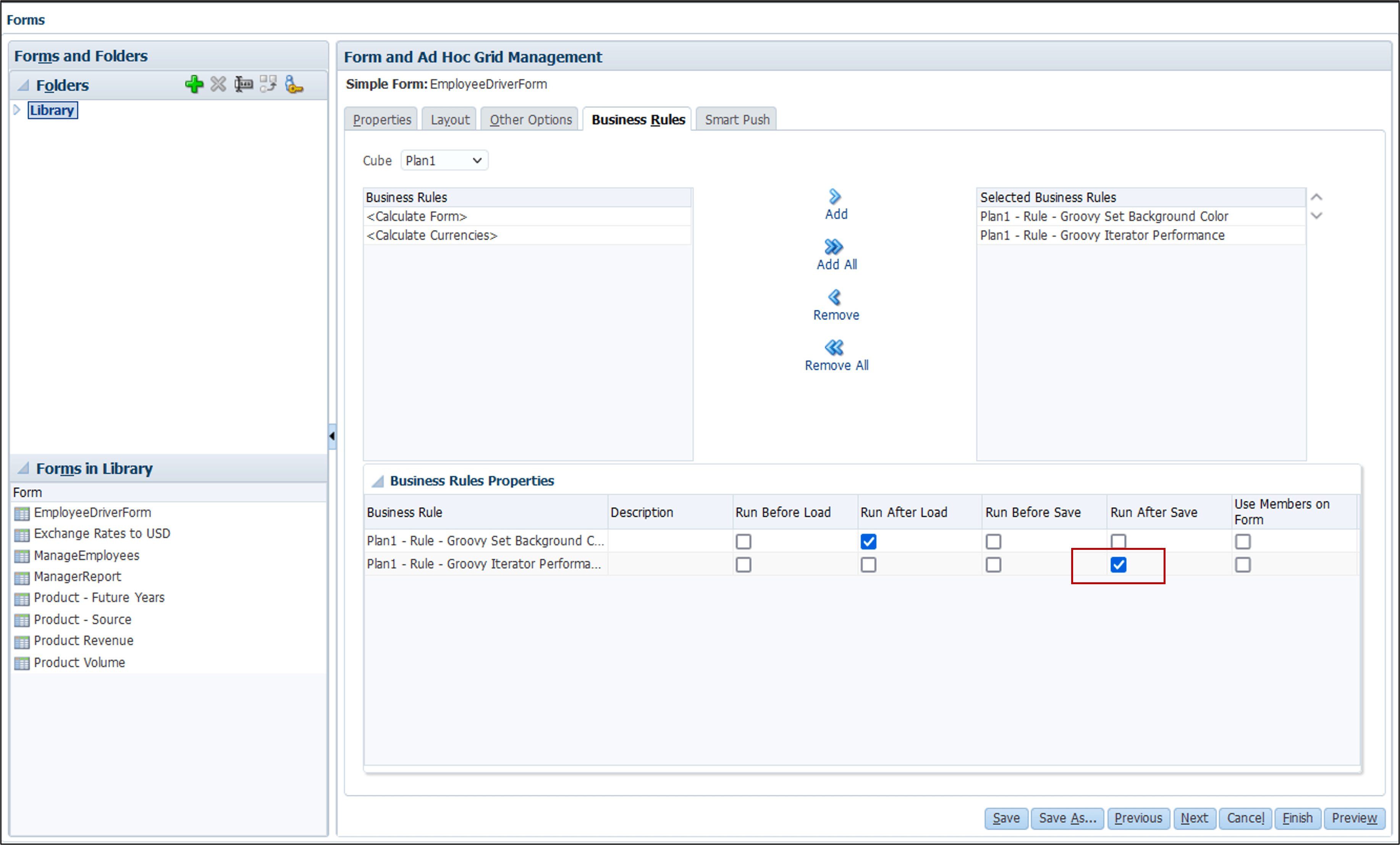

  2. 「ビジネス・ルール」タブを選択し、「Groovyイテレータ・パフォーマンス」を「選択したビジネス・ルール」に追加します。
    選択したビジネス・ルールにGroovyイテレータ・パフォーマンスが追加された「ビジネス・ルール」タブ
  3. 「ビジネス・ルール・プロパティ」で、「Groovyイテレータ・パフォーマンス」ルールの「保存後に実行」を選択します。
    保存後に実行するように構成されたGroovyイテレータ・パフォーマンス
  4. 「Save」をクリックして、フォームの定義を保存します。「OK」をクリックして情報メッセージを閉じます。

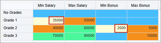

Groovyスクリプトのテスト
  1. EmployeeDriverFormで、等級1の「最低給与」を35000に、等級2の「最低賞与」を2000に変更します。
    FY26の2つの編集済セルを含むEmployeeDriverForm
  2. 「保存」をクリックします。Groovyイテレータ・パフォーマンス・ルールは、データの保存後に実行されます。「OK」をクリックして情報メッセージを閉じます。
    データが保存され、ルールが正常に実行されたことを確認する情報メッセージ

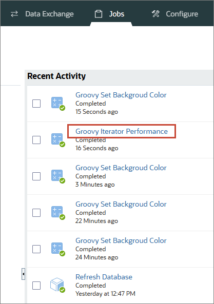

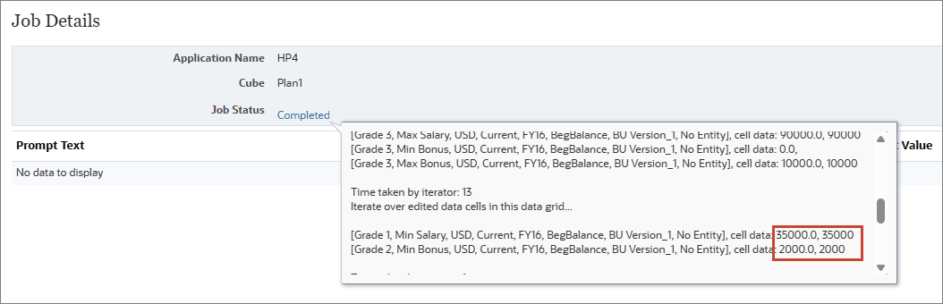

  3. ナビゲータ (ナビゲータ)をクリックし、「アプリケーション」で「ジョブ」をクリックして、ジョブ・コンソールを開きます。
    完了したGroovyイテレータ・パフォーマンス・ジョブを含むジョブ・コンソール
  4. 「Groovyイテレータ・パフォーマンス」をクリックして、ジョブの詳細を表示します。「実行ステータス」で、「完了」を展開し、Groovyスクリプトによって出力されるログ・メッセージを表示します。
    イテレータ・ログ・メッセージが表示された完了ジョブの詳細
    最初のイテレータはすべてのセルとデータ値を出力し、2番目のイテレータは編集された2つのセルのみを出力し、3番目のイテレータは「最低給与」列と「最低賞与」列のセルのみを出力します。

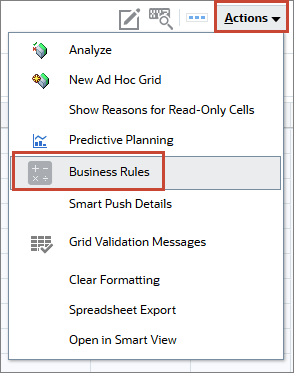

  1. 「アクション」をクリックし、「ルールとスマート・プッシュ」を選択します。
    「ルール」および「スマート・プッシュ」が選択された「アクション」メニュー

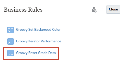

  2. 「ルール」で、「Groovy Reset Grade Data」を選択してルールを起動します。
    「Groovy Reset Grade Data」が選択された「Rules」リスト
  3. ルールが正常に完了したら、「OK」をクリックして情報メッセージを閉じます。
    Groovyリセット等級データが正常に実行されたことを確認する情報メッセージ
