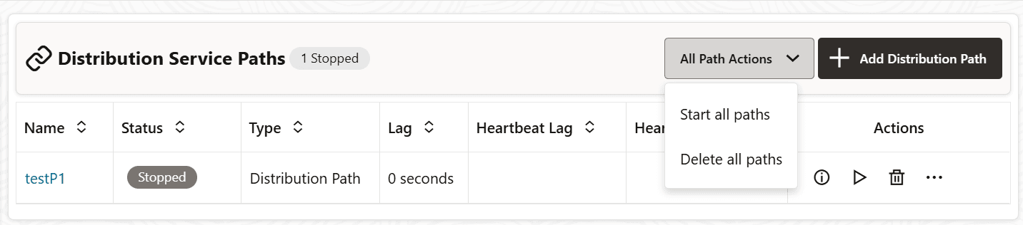

左側のナビゲーション・ペインで、「Distribution Service Paths」をクリックします。分散サービス・パス・ページが表示されます。デプロイメントに関連付けられているすべての分散サービス・パスを開始および停止するには、すべてのパス・アクション・ドロップダウン・リストから「すべてのパスの開始」または「すべてのパスの停止」オプションを選択します。
すべての分散サービス・パスが停止した場合の「すべてのパス・アクション」ドロップダウン・ボタンの下のオプション。

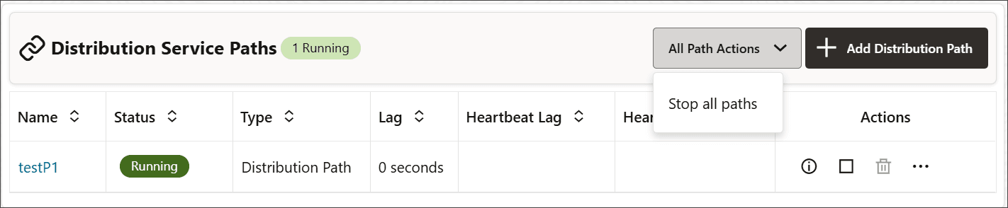

分散サービス・パスが実行中の場合、「すべてのパス・アクション」ドロップダウン・メニューに「すべてのパスを停止」オプションが表示されます。
「すべてのパス・アクション」ドロップダウン・ボタンを使用して、すべてのパスを停止します。「アクション」列を使用して、パスのフィルタ処理を停止、削除、再配置および変更します。
