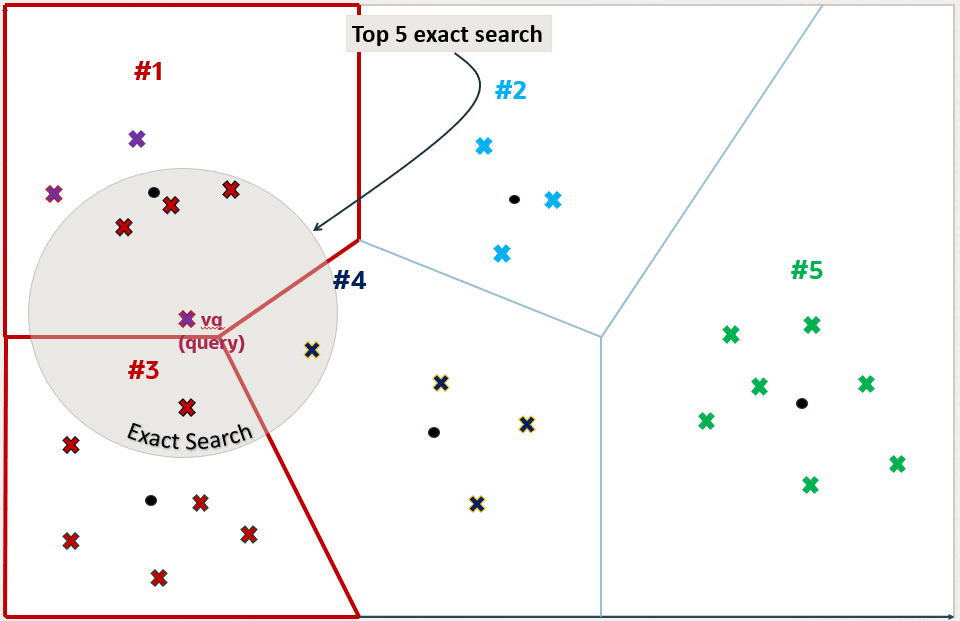

図10: Inverted File Flat索引
図inverted-file-index_10.pngの説明
ただし、vqから正確に最も近い5つのベクトルは、近似検索で検出されたベクトルではありません。パーティション番号4のベクトルの1つが、パーティション番号3で取得されたベクトルの1つよりもvqに近いことがわかります。
図11: Inverted File Flat索引
図inverted-file-index_11.pngの説明
ベクトル索引検索を使用すると、必ずしも完全検索とはならず、近似検索と呼ばれる理由がこれでわかるようになりました。この例では、正確な検索ベクトルの結果のうち5つのうち4つのみが取得されているため、近似検索精度は80%のみです。
