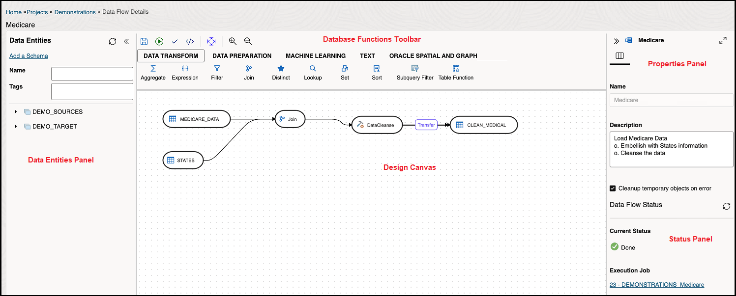

データ・フロー・エディタについて
データ・フロー・エディタは、「データ・エンティティ」パネル、データベース関数ツールバー、デザイン・キャンバス、「プロパティ」パネルおよび「ステータス」パネルの5つの部分に分割されています。
  • データ・エンティティ・パネル: 「データ・エンティティ」パネルには、データ・フローで使用可能なデータ・エンティティが表示されています。表示されたリストは、「名前」および「タグ」フィールドを使用してフィルタできます。このパネルには、スキーマの追加、データ・エンティティのインポート、データ・フローに関連付けられたスキーマの削除、およびデータ・エンティティのリフレッシュが可能なオプションが含まれています。これらのオプションの使用方法の詳細は、「コンポーネントの追加」を参照してください。
  • データベース関数ツールバー: データベース関数ツールバーに、データ・フローで使用可能なデータベース関数が表示されます。データ・エンティティと同様に、使用するデータベース・ツールをデザイン・キャンバスにドラッグ・アンド・ドロップできます。詳細は、サポートされているデータベース関数を参照してください。
  • デザイン・キャンバス: デザイン・キャンバスは、変換ロジックを構築する場所です。データ・エンティティおよびデータベース関数をデザイン・キャンバスに追加すると、これらを論理的な順序で接続してデータ・フローを完成できるようになります。
  • プロパティ・パネル: プロパティ・パネルには、デザイン・キャンバスで選択したオブジェクトのプロパティが表示されます。プロパティ・パネルは、4つのタブにグループ化されています。「一般」、「属性」、「プレビュー・データ」、「列マッピング」および「オプション」。選択したオブジェクトによっては、一部のタブのみ表示されます。これらのオプションの詳細は、「コンポーネントのプロパティ」を参照してください。
  • 「ステータス」パネル: データ・フローを実行すると、「ステータス」パネルに、リクエストを完了するためにバックグラウンドで実行されているジョブのステータスが表示されます。現在実行中のジョブのステータスまたは最後のジョブのステータスを確認できます。「ステータス」パネルの詳細は、「データ・ロード、データ・フローおよびワークフローのステータスのモニター」を参照してください。

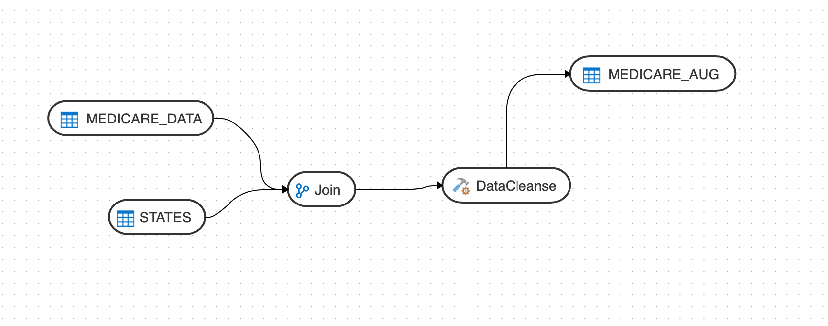

コンポーネントの追加
データ・エンティティおよびデータベース関数をデザイン・キャンバスに追加し、それらを論理的な順序で接続してデータ・フローを完了します。
データ・フローにコンポーネントを追加するには:

  7. データ・フローで使用する必要なデータ・エンティティをドラッグして、デザイン・キャンバス上にドロップします。
  8. データベース関数ツールバーで、データ・フローで使用する変換コンポーネントをドラッグして、デザイン・キャンバスにドロップします。データ・フローで変数を使用できます。詳細は、「データ・フローでの変数の使用」を参照してください。
  9. デザイン・キャンバスのオブジェクトを選択し、横にある「コネクタ」アイコン(「コネクタ」アイコン)をドラッグして、コンポーネントを接続します。
  10. データ・フローを保存すると、1つ以上のコンポーネント接続に転送アイコンが重ねて表示される場合があります。これは、ODIによって追加ステップが検出され、データ・サーバー間でデータの移動が必要であることを示しています。このアイコンをクリックすると、そのステップに関連付けられたプロパティを表示できます。
