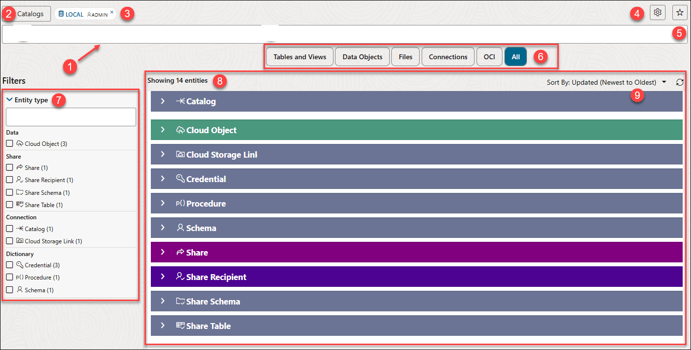

最初に「カタログのブラウズ」ページを開くと、「カタログの検索」フィールド、「カタログの設定の表示」カタログのユーザー・プリファレンスボタン、「カタログ」アイコン、最近表示されたオブジェクトのリストおよびいくつかの検索候補が含まれます。検索文字列を入力するか、最近のオブジェクトの1つをクリックしてその詳細を表示するか、「検索提案の表示」アイコンをクリックしてページの右側に提案を表示できます。
Data Studioのメニュー・バーから「カタログ」メニューを選択すると、ページが次のように表示されます。

「カタログ」ページには、次のもので構成されます:
  1. 「検索」フィールド
    検索フィールドでエンティティを検索できます。詳細は、カタログの参照および検索を参照してください。
  2. 「カタログ」フィールド
    このアイコンをクリックすると、「カタログ」ダイアログ・ボックスが開きます。
    このダイアログ・ボックスでは、マウントされているすべてのカタログおよびスキーマのリストを表示できます。「カタログ」ダイアログ・ボックスから、「管理」タブからカタログを追加することもできます。
    選択したデータベースから特定のスキーマを選択して、検索を絞り込みます。
    • デフォルトのローカル・スキーマのADMINスキーマのみの表を表示するには:
      • 「カタログ」ダイアログ・ボックスで、「選択」タブをクリックし、「スキーマの選択」検索フィールドにADMINと入力します。
        ノート:
        デフォルトのLOCALカタログはすでに選択されています。
      • 「管理」タブを選択して、「カタログの管理」を選択します。
  3. デフォルトのデータベース名およびスキーマ名
    このフィールドには、デフォルトのデータベース名がスキーマ名とともに表示されます。
  4. カタログ設定
    詳細は、「カタログ設定」を参照してください。
  5. 保存済検索候補
    保存済検索候補パネルを開く場合または閉じる場合にクリックします。
  6. 「フィルタ」オプション
    任意のフィルタ・アイコンをクリックして、検索結果をフィルタおよび絞り込みます。
    詳細は、「カタログの参照および検索」を参照してください。
    問合せスコープを使用してオプションをフィルタし、カタログを検索し、その検索を保存することもできます。
    詳細は、カタログ設定の問合せスコープを参照してください。
  7. ファセット・フィルタ・パネル
    1つ以上のフィルタ値を選択して、ページに表示されるエンティティを制限します。フィルタ値と一致するエンティティのみが表示されます。つまり、検索によって返されるアイテムは、これらのフィルタ設定によってフィルタされます。フィルタは、選択したクイック・フィルタによっても変わります。「フィルタ・エンティティ」を参照してください。
  8. 表示領域
    「カタログの検索」フィールドの下の領域には、検索によって返された、「フィルタ」パネルで設定されたフィルタ基準と一致するエンティティが表示されます。エンティティは、「ソート基準」ボタンをクリックしてソート値を設定することでソートできます。
    エンティティの名前の横にカーソルを置くと。エンティティの詳細が表示されます。
  9. ツールバー
    最初の検索を実行すると、ツールバーが表示されます。次のボタンが含まれます:
    • ソート基準 ソート基準
      ソート値を選択するには、「ソート基準」ボタンをクリックしてオプションのリストを開きます。次に、「名前」または「更新済」の横にある「昇順」または「降順」アイコンをクリックします。たとえば、「名前」の横にある「昇順」アイコンを選択すると、エンティティは、 エンティティ名でアルファベット順にソートされます。「更新済」の横にある「降順」アイコンを選択すると、エンティティは最新の更新済エンティティと逆にソートされます。
      「リロード」をクリックして、リスト内の選択肢をリフレッシュします。
      詳細は、「エンティティのソートおよびフィルタ」を参照してください。
