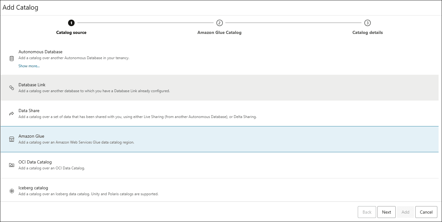

  1. 「カタログ」ページで、「カタログの管理」を選択します。
  2. 「+追加」をクリックします。
  3. 「カタログの追加」ページで、「カタログ・ソース」から「Amazon Glue」を選択します。
  4. 「次へ」をクリックして、「Amazon Glue Catalog」タブに進みます。
  5. 「Amazon Glue Catalog」タブで、次の詳細を指定します:
    • データ・カタログ接続のクレデンシャル: ドロップダウンから資格証明を選択します。
    • リージョン: ドロップダウンからリージョンを選択します。
  6. 「次へ」をクリックして、「カタログ詳細」タブに進みます。「カタログ詳細」タブで、次のフィールド値を指定します。
    • カタログ名: Data Studioでカタログを参照するために使用する名前を入力します。
    • カタログ摘要: カタログの摘要を入力します。
  7. 「作成」をクリックして、AWS Glueデータ・カタログ・リージョンをカタログとしてマウントします。
AWS Glue Data Catalogリージョンに新しいカタログを正常にマウントした後、カタログ・エクスプローラでカタログを選択し、そのカタログ内のデータを検索できます。

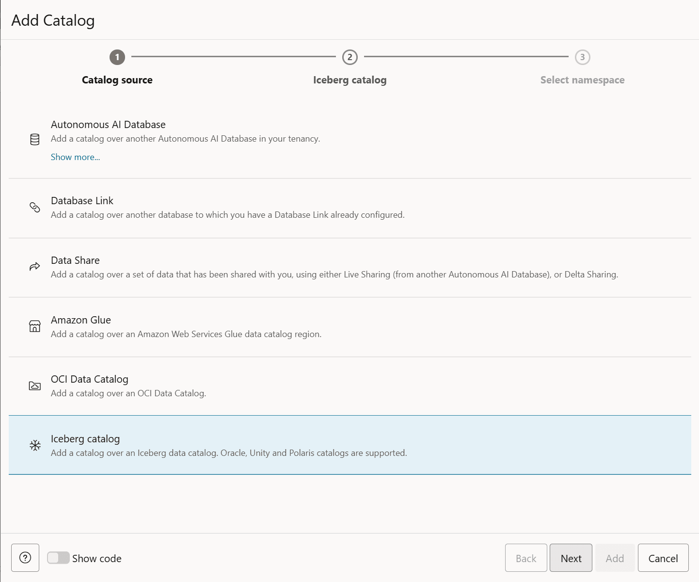

Iceberg RESTカタログにPolarisカタログをマウントするには:
  1. 「カタログ」ページで、「カタログの管理」を選択します。「+追加」をクリックします。
  2. 「カタログの追加」ダイアログで、「カタログ・ソース」タブから「Iceberg catalog」を選択します。
    「次へ」をクリックします。
  3. 「カタログの追加」ダイアログの「カタログ」ソース・タブで、次のフィールド値を指定します。

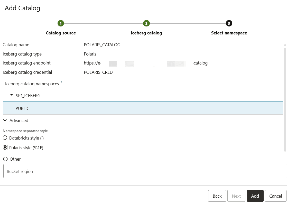

  4. 「Icebergカタログ」タブで、次のフィールド値を指定できます。
    • Icebergカタログ・ネームスペース: このフィールドには、表の階層編成が表示されます。Icebergカタログ・エンドポイントは、ルート・ネームスペースで構成されます。カタログをマウントするネームスペースを選択します。
    • ネームスペース・セパレータ・スタイル: 「Polaris style」を選択します。これはデフォルト値です。カタログの構成方法に基づいて任意の値を選択します。
      ノート:
      デフォルト値は保持しておくことをお勧めします。
    • バケット・リージョン: バケット・リージョンを入力します。たとえば、us-west-2です。
      Icebergカタログエンドポイントは、S3などのクラウドストレージに保存されているIcebergテーブルを管理するためのインターフェイスとして機能します。バケット・リージョンは、S3バケットがホストされている地理的な場所を示します。
      これはPolarisカタログの必須フィールドです。
    「追加」をクリックします。
    新しいカタログを正常にマウントした後、「カタログの管理」ページでPolarisカタログを表示できます。このページからカタログを無効化または削除できます。

Iceberg RESTカタログにUnityカタログをマウントするには:
  2. 「カタログの追加」ダイアログで、「Iceberg Catalog」を選択します。
  3. 「次へ」をクリックします。
  4. 「カタログの追加」ダイアログの「カタログ」ソース・タブで、次のフィールド値を指定します。
