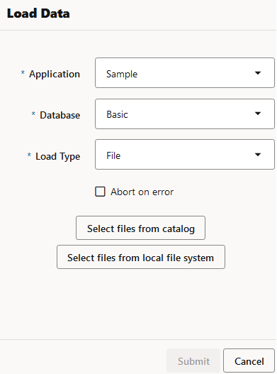

  4. 「ロード・タイプ」に、「ファイル」を選択します。
    「ジョブ」の「データのロード」ダイアログ・ボックスのイメージ。「ロード・タイプ」に「ファイル」が選択されています。
