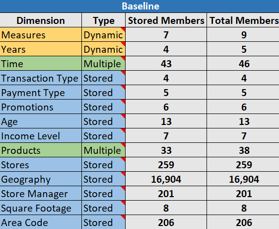

    • 「ベースライン」表の色は、各ディメンションの階層タイプを示します。
      • 緑 – 複数階層ディメンション
      • 青 – 保管済階層ディメンション
      • 金 – 動的階層ディメンション
      ASOでのキューブ・デザイナの「キューブの最適化」におけるEssbase.Stats.Baseline Excelタブの「ベースライン」表のイメージ。
