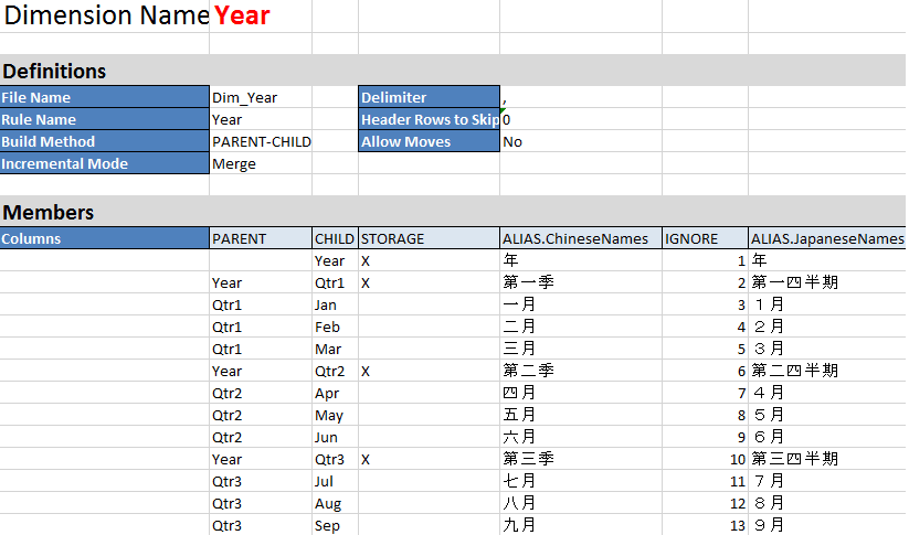

次の図は、サンプル・アプリケーション・ワークブック内のディメンション・ワークシートを示しています。
アプリケーション・ワークブック内のディメンション・ワークシートのイメージ。
