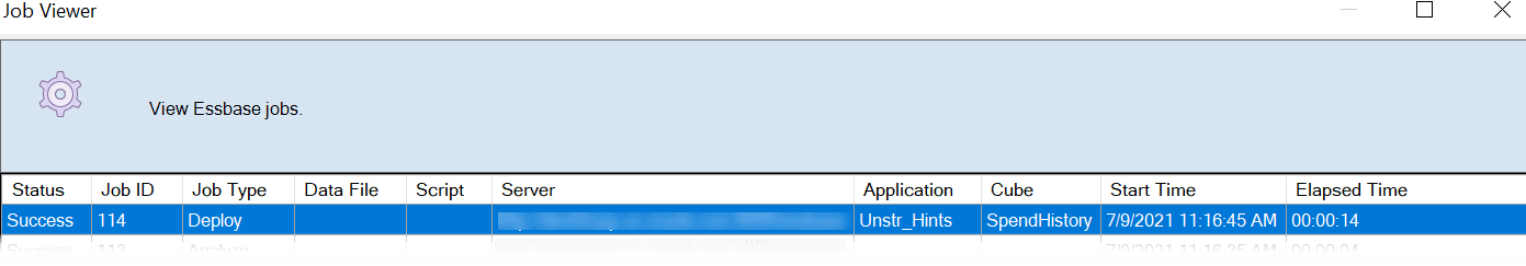

  8. キューブを作成する準備ができたら、「実行」をクリックします
  9. キューブを作成するかどうかを尋ねられたら、「はい」をクリックします
  10. (オプション)キューブのジョブ・ステータスを表示するかどうかを尋ねられたら、「はい」をクリックします。
    キューブ・デザイナの「ジョブ・ビューア」ダイアログ・ボックスのイメージ。
    新しく作成したアプリケーションとキューブが、Essbase Webインタフェースの「アプリケーション」ページにリストされ、キューブ・デザイナで使用できるようになります。キューブを表形式データから作成したので、キューブをアプリケーション・ワークブックにエクスポートできます。
