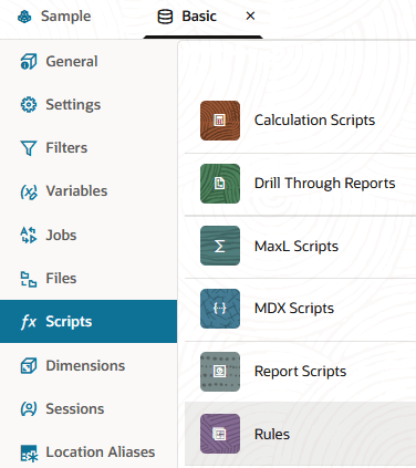

  3. 「スクリプト」タブを選択して、「ルール」をクリックします。
    Essbase Webインタフェースで「スクリプト」タブが選択され、「ルール」タイルが強調表示されます。

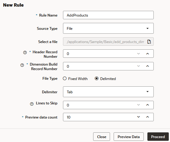

  5. 「新規ルール」ダイアログで、次のように操作します。
    各ステップで説明したオプションが入力された「新規ルール」ダイアログ
    1. ルール名を入力してください
    2. このワークフロー例ではフラット・データ・ファイルの使用が前提としているため、「ソース・タイプ」で「ファイル」を選択します。アップロードしたデータ・ファイルを選択します。たとえば、「カタログ」をクリックして、add_product.txtまでナビゲートします。
      ノート:
      「ファイル」以外の他のオプションを「ソース・タイプ」として使用できます。これらは、ディメンション構築ソース・データがフラット・ファイルではなく、外部ソースであるときに使用します。
      ディメンション構築ルールに対して選択できるソース・タイプには、「ファイル」、「ODBC (DSNレス)」、「Oracle Call Interface (OCI)」、「データソース」および「SQLデータ・ソース(DSN)」が含まれます。
      ディメンションの構築に外部ソースのデータを使用している場合、データのソースに対する接続のタイプに応じて、一定の前提条件を満たす必要があります。
      • Essbaseで確立された接続およびデータソースを使用してアプリケーション管理者またはサービス管理者によって事前定義された接続の場合は、ディメンション構築ルールのソース・タイプとして「データソース」を選択します。接続の準備が整っているこを確認するには、「接続とデータソースを使用した外部データへのアクセス」を参照して前提条件のステップを理解してください。
      • Essbaseサーバーで構成したODBCドライバに依存する接続の場合は、ディメンション構築ルールのソース・タイプとして「ODBC (DSNレス)」または「SQLデータ・ソース(DSN)」を選択します。接続の準備が整っているこを確認するには、「ODBC接続を使用したデータ・アクセス」を参照して前提条件のステップを理解してください。
      • OCI構文が含まれている接続文字列に依存する接続の場合は、ディメンション構築ルールのソース・タイプとして「Oracle Call Interface (OCI)」を選択します。接続の準備が整っていることを確認するには、Oracle Call Interfaceを使用したOracle Databaseへのアクセスを参照して、前提条件のステップを理解してください。
    3. レコード番号のフィールドは、空のままにしておきます。
    4. サンプルのデータ・ファイルはタブで区切られているため、「デリミタ」値は「タブ」に変更します。
    5. 「続行」をクリックします。

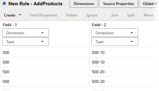

    6. ディメンション構築ルールは、未定義のフィールドと、フィールドの下のグリッドに移入されたプレビュー・データ(テキスト・ファイルからのデータ)とともに表示されます。
      ディメンションとタイプが未定義のフィールドと、テキスト・ファイルからのプレビュー・データが示された、新しいディメンション構築ルール。
      ソース・データ内の各行がレコードであり、ルールのプレビュー・データに示される行に対応します。各レコードが親子の順序で始まっていることからわかるように、データはトップダウンになっています(たとえば、500は全般的な製品カテゴリであり、500-10は具体的な製品タイプを表す)。

  7. フィールド1の「ディメンション」をクリックし、「Product」を選択してディメンションとフィールド1を関連付けます。
    フィールド1の「ディメンション」ボックスから選択可能なProductディメンション
    Productは、このルールのすべてのフィールドの「ディメンション」セレクタに移入されています。これが許容されるのは、この演習例では、Essbaseキューブ内の1つのディメンションにのみ基づいて構築するルールを設計しているためです。
  8. フィールドごとにフィールド・タイプを選択します。
    1. フィールド1には、タイプとして「親」を選択します。
      タイプが「親」の場合のフィールド1の選択
    2. フィールド2には、タイプとして「子」を選択します。
      Productの親として定義され、プレビュー列の値が500のフィールド1。Productの子として定義され、プレビュー列の値が500-10と500-20のフィールド2。
