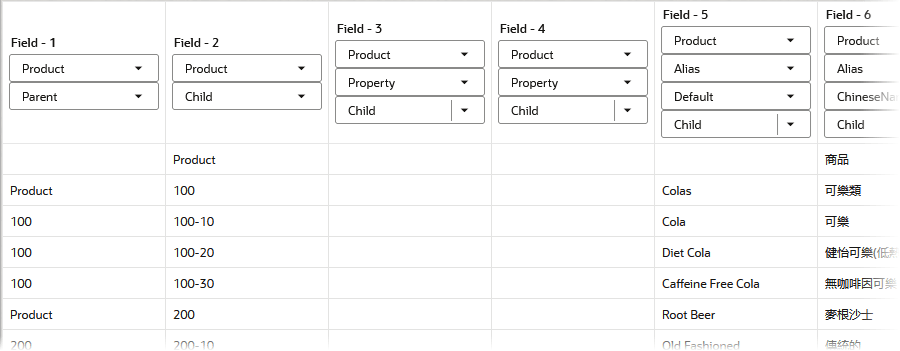

    「Dim_Product」ルールが開かれた「ルールの編集」ダイアログ。フィールド1には、Product、Parentのラベルが付けられています。フィールド2には、Product、Childのラベルが付けられています。フィールド3と4には、Product、Property、Childのラベルが付けられています。使用可能なプレビュー・データが存在しないため、フィールド定義の下には空行が示されます。
    フィールドは、メタデータで定義されています。このメタデータにより、ソース・データ・ファイルの予期されるフォーマットを特定します。このルールは、キューブのインポート時にアプリケーション・ワークブックによって自動的に作成されたものであるため、それらに該当する定義はすでに存在しています。
    すべてのフィールドは、Productディメンションに関連付けられています。このルールは、親子による構築方法を使用しています。フィールド1は、親メンバーを予期して設計されています。フィールド2は、フィールド1の子を予期しています。フィールド3と4は、フィールド2の子メンバーのメンバー・プロパティを識別するために予約されています。フィールド5から9は、子に関連付けられた別名です。
    このルールをデータ・ファイルに関連付けるまで、表示されるプレビュー・データはありません。そのため、フィールド定義の下側は空行(レコード)になっています。

    Dim_Productルールには、フィールドにマップされたプレビュー・データが移入されます。
    Dim_Productルールを開いた「ルールの編集」ダイアログで、フィールド定義の下側の行に移入されているデータをプレビューします。
    プレビューの空白のセルは、ソース・データのNULL値("")に対応しています。
