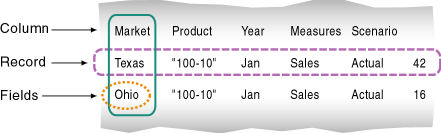

ディメンションの構築時に、データ・ソースに含まれる各レコード(行)によって、ディメンションの1つのメンバーを定義します。各レコードは、その他のレコードと同じディメンション順序(ディメンショナリティ)に従っている必要があります。
この画像は、画像の前のテキストで説明した、データ・ソース内のレコードとフィールドの概念を示しています。
