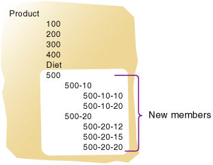

Productディメンションを含むキューブを想定します。ディメンションは世代1であるため、Productは世代1です。次のトップダウンのタブ区切りデータ・ファイルを使用してProductディメンションを構築すると想定します。
500	500-10	500-10-10
500	500-10	500-10-20
500	500-20	500-20-12
500	500-20	500-20-15
500	500-20	500-20-20
通常、前述のように最下位レベルのメンバーが右から左に順序付けられている場合は、「世代」構築方法を使用してディメンション構築を実行します。
次のルールを使用すると、世代参照を使用したディメンションを構築できます。このルールにより、データ・ソース内の各フィールドに世代番号を指定します。ソース・データにNULLが含まれていないかぎり、ルールのディメンション・プロパティで「生成」作成方法も選択する必要があります(そのユース・ケースについては、後述の「空のフィールドの処理」を参照してください)。
世代構築のためのルール・ファイルフィールド1: Product、Categoryという名前の世代2。フィールド2: Product、Product SKUという名前の世代3。フィールド3: Product、Promotionsという名前の世代4。
Essbaseは、データ・ソースとルールから次の階層を構築します。
図14-2世代参照
このイメージは、世代の構築中に作成される新規メンバーを示しています。

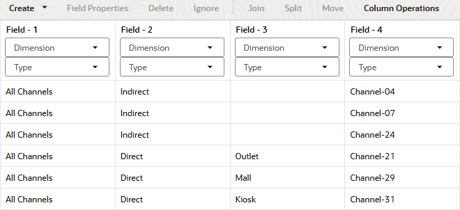

    5. ディメンション構築ルールは、未定義のフィールドと、フィールドの下のグリッドに移入されたプレビュー・データ(テキスト・ファイルからのデータ)とともに表示されます。
      新規ルール"genchannel"のディメンション構築ルール・エディタのイメージで、未定義のフィールド1から4がメタデータ列として入力待機中です。各フィールドの下には、ソース・データ・ファイルからインポートされたデータ値があります。

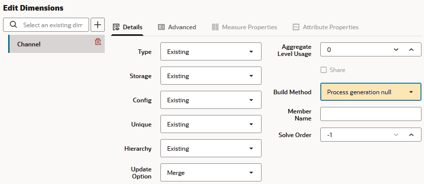

  8. 次に、構築方法を定義し、他のディメンション構築操作手順を確認する必要があります。ディメンション・プロパティを編集するには、「チャネル」リンクをクリックします。
  9. 「作成方法」を「プロセス生成NULL」に変更します。
    プロセス生成がnullが選択されたディメンション構築ルール・エディタの「ディメンションの編集」ウィンドウのイメージ。
    「OK」をクリックします。

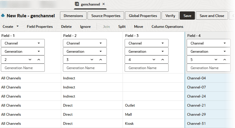

  10. フィールド1の「ディメンション」セレクタをクリックし、「チャネル」を選択します。
    チャネル・ディメンションが選択されたディメンション構築ルール・エディタのフィールド1のイメージ。
  11. フィールド1の「タイプ」セレクタを「世代」に変更します。
  12. 「すべてのチャネル」階層メンバーがレベル2にあるため、「世代」を2に増分します。世代1のメンバーは常にディメンション名であり、この場合はチャネルです。
  13. フィールド2から4で、「チャネル」がディメンションとして選択されるようになりました。「タイプ」セレクタを「生成」に変更し、生成番号をフィールド2の場合は3、フィールド3の場合は4、フィールド4の場合は5としてマークします。
    この図は、プロセス生成NULL構築方法を使用して、不規則階層を持つチャネル・ディメンションを作成するルールを示しています。フィールド1は[チャネル]、[世代]、[2]として定義され、全てのチャネルが含まれます。フィールド2はChannel、Generation、3として定義され、3つのレコードの場合はIndirect、3つのレコードの場合はDirectが含まれます。フィールド3はChannel、Generation、4として定義され、3つのnullフィールドと3つの場所フィールド(Outlet、MallおよびKiosk)が含まれます。フィールド4は、Channel、Generation、5として定義され、チャネルIDが含まれます。
