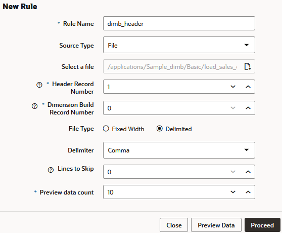

  6. 「ソース・タイプ」には、「ファイル」を選択します。「ファイル」では、ソース・データ・ファイルまでナビゲートします。
  7. 「ヘッダー・レコード番号」を1に増分します。
    各ステップで指定した仕様の「新規ルール」ダイアログ・ボックス
  8. データをプレビューして、「続行」をクリックします。

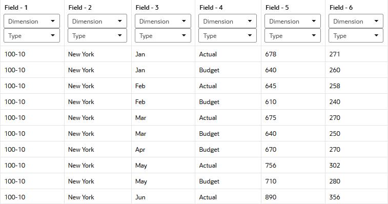

    プレビューからヘッダー・レコードが省略されています。
    ヘッダーがスキップされたディメンション構築ルールのプレビュー。ディメンションまたはタイプは、まだ定義されていません

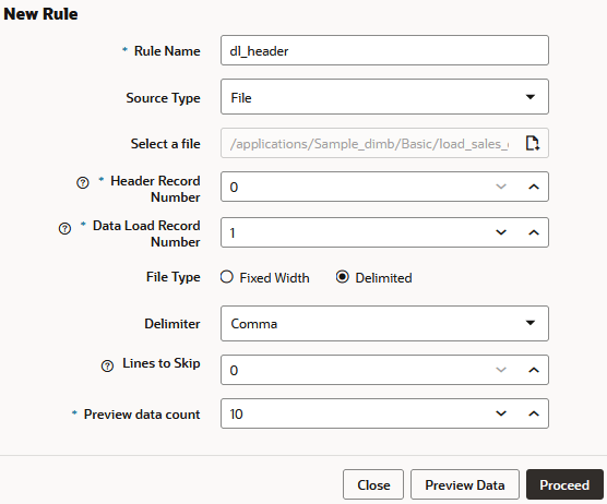

  5. 「データ・ロード・レコード番号」を1に増分します。
  6. データをプレビューして、「続行」をクリックします。

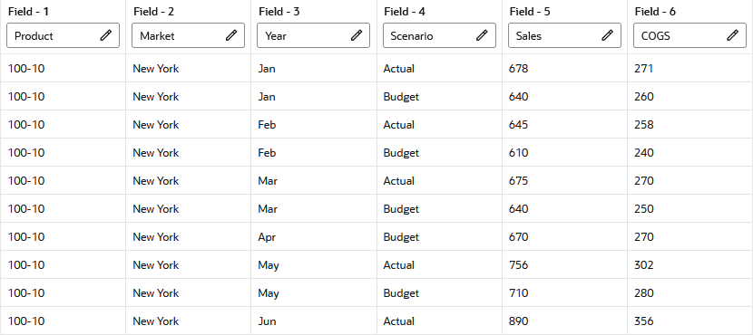

    プレビューでは、ヘッダー情報がフィールド・プロパティに取り込まれています。
    ソース・ファイルのヘッダー・レコード(0)がフィールド名を提供し、データ・ロードがレコード1から始まるデータ・ロード・ルールのプレビュー。
