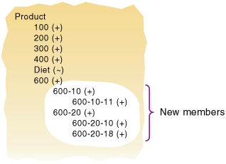

Productディメンションを含むキューブがあり、次のボトムアップのタブ区切りデータ・ファイルを使用してProductディメンションに追加の製品メンバーを構築すると仮定します。
600-10-11	600-10	600
600-20-10	600-20	600
600-20-18	600-20	600
データソースはボトムアップであるため、データソースの最初の列には新規のリーフ・レベルのメンバー(600-10-11、600-20-10および600-20-18)が含まれています。2番目の列には新規メンバーの親(600-10と600-20)が含まれ、3番目の列にはその親の親(600)が含まれています。
ディメンション構築ロード・ルールでは、レベル参照構築方法を使用して、メンバーをProduct次元に追加します。このルールでは、データ・ソースの各フィールドに対してレベル番号およびフィールド・タイプを指定します。ソース・データにNULLが含まれていないかぎり、ルールのディメンション・プロパティで「レベル」構築方法も選択する必要があります(そのユース・ケースについては、後述の「空のフィールドの処理」を参照してください)。
レベル構築のディメンション構築ルール
Essbaseは、データ・ソースとルールから次の階層を構築します。
図14-4レベル
このイメージは、レベルの構築中に作成される新規メンバーを示しています。

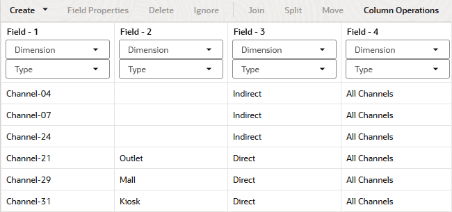

    5. ディメンション構築ルールは、未定義のフィールドと、フィールドの下のグリッドを移入した(テキスト・ファイルからの)プレビュー・データとともに表示されます。
      新しいルール「levchannel」のディメンション構築ルール・エディタ。未定義のフィールド1から4がメタデータ列として入力待機中です。各フィールドの下には、ソース・データ・ファイルからインポートされたデータ値があります。

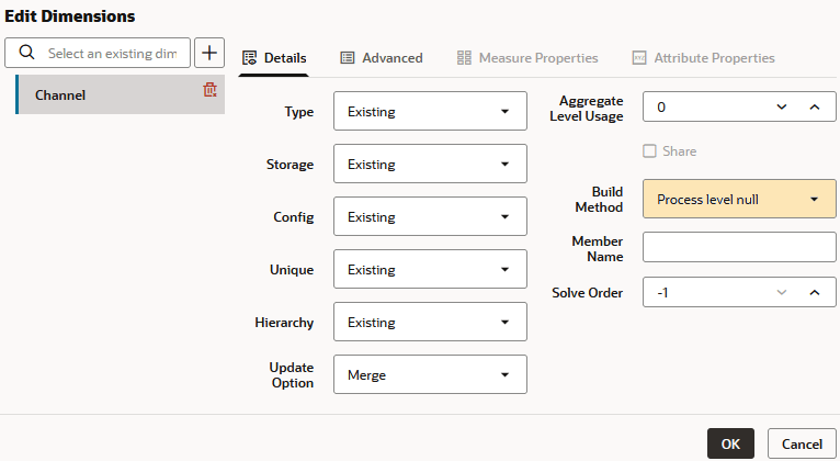

  8. 次に、構築方法を定義し、他のディメンション構築操作手順を確認する必要があります。ディメンション・プロパティを編集するには、「チャネル」リンクをクリックします。
  9. 「作成方法」を「プロセス・レベルNULL」に変更します。
    プロセス・レベルがnullが選択されたディメンション構築ルール・エディタの「ディメンションの編集」ウィンドウ。
    「OK」をクリックします。

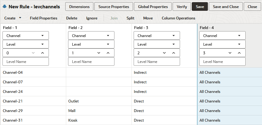

  10. フィールド1の「ディメンション」セレクタをクリックし、「チャネル」を選択します。
    ディメンション構築ルール・エディタのフィールド1で、データが移入され、チャネル・ディメンションが選択されている。
  11. フィールド1の「タイプ」セレクタを「レベル」に変更します。
  12. チャネルIDがレベル0であるため、「レベル」を0に増やします。
  13. フィールド2から4で、「チャネル」がディメンションとして選択されるようになりました。「タイプ」セレクタを「レベル」に変更し、レベル番号をフィールド2の場合は1、フィールド3の場合は2、フィールド4の場合は3としてマークします。
    プロセス・レベルのNULL構築方法を使用して、不規則階層を持つチャネル・ディメンションを作成するディメンション構築ルール。フィールド1は、チャネル、レベル、0として定義され、チャネルIDが含まれます。フィールド2はChannel、Level、1として定義され、3つのnullフィールドと3つの場所フィールド(Outlet、MallおよびKiosk)が含まれます。フィールド3は、3つのレコードの場合は「チャネル」、「レベル」、「2」および「間接」、3つのレコードの場合は「直接」として定義されます。フィールド4はChannel、Level、3として定義され、All Channelsが含まれます。
