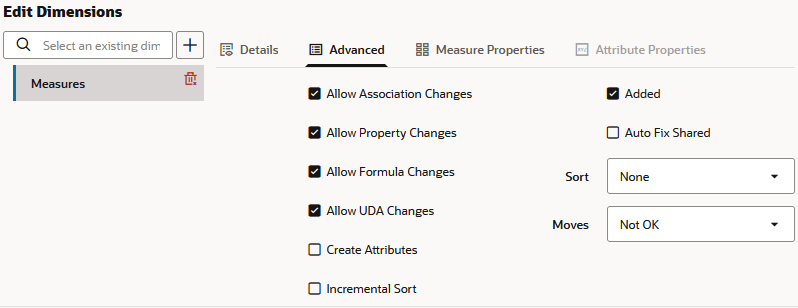

詳細ディメンション・プロパティ
次のディメンション構築プロパティは、メンバーを追加、ソートおよび移動する方法、およびディメンション構築でメンバー・プロパティ、ユーザー定義属性、アウトライン式および属性メンバーまたはその関連の更新を許可するかどうかを制御します。
「ディメンション・プロパティ」、「詳細」タブ
プロパティ 説明
アソシエーションの変更可能 メンバー属性のアソシエーションをソース・データに指定されたアソシエーションに変更します(たとえば、ソース・データでは100-10メンバーが8 Ounce属性と関連付けられ、アウトラインでは100-10メンバーが12 Ounce属性と関連付けられている場合、Essbaseでは100-10メンバーは8 Ounce属性と関連付けられます。)
プロパティの変更可能 メンバー・プロパティをソース・データに指定されたプロパティに変更します。「UDAの変更可能」オプションが使用可能になります。
式の変更可能 メンバーの式をソース・データに指定された式に変更します。
UDAの変更可能 UDA値をソース・データに指定された値に変更します(このオプションが選択されていない場合は、ソース・データのUDAが既存のUDAに追加されます)。
属性の作成 選択されていない場合、Essbaseでは属性メンバーが作成されません。
増分ソート Essbaseがソース・データからのすべてのメンバーを処理および追加した後にメンバーをソートするかどうか
追加 これがアウトラインにまだ存在しない新しいディメンションの場合に選択します。未選択のままにすると、新しいディメンションのディメンション構築は失敗します。選択すると、新しいディメンションがディメンション構築中に作成されます。
ソート 階層内の子をソートするかどうかと、ソート方法: 「なし」(ソートしない)、「昇順」または「降順」
移動 新しい親へのメンバーおよびその子の移動を許可するかどうか。プライマリ・メンバーを認識し、ソース・データと照合します。重複メンバーのアウトラインには使用できません。「ディメンションのリセット」更新オプションを使用している場合は、「OKでない」のままにします。
