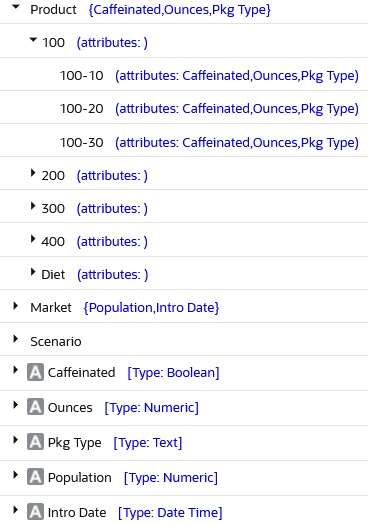

次のイメージは、ProductディメンションとCaffeinated、OuncesおよびPkg Typeの3つの属性ディメンションを示すSample Basicアウトラインを示しています。Productディメンションの右側に、Caffeinated、OuncesおよびPkg Typeという用語は、これらの属性ディメンションがProductディメンションに関連付けられていることを示しています。
このイメージは、イメージの前後のテキストで説明されているように、基本ディメンション(Products)とそれに関連付けられた属性ディメンション(Caffeinated、OuncesおよびPkg Type)を強調したSample Basicアウトラインを示しています。

Sample_Dynamic Basicキューブには、5つの標準ディメンション(Year、Measures、Product、MarketおよびScenario)と5つの属性ディメンション(Caffeinated、Ounces、Pkg Type、PopulationおよびIntro Date)があります。
標準ディメンションProductは、Caffeinated、Ounces、Pkg TypeおよびIntro Dateの4つの属性ディメンションに関連付けられています。標準ディメンションMarketは、属性ディメンションPopulationに関連付けられています。

製品メンバー100-10には、カフェインがあり、12オンスコンテナで販売され、缶で販売される3つの属性があります。
Productディメンションのメンバー100-10の詳細には、そのメンバーに含まれる属性アソシエーションが表示されます。
