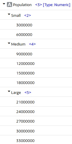

Sample Basicデータベースでは、Population属性ディメンションに範囲メンバーが含まれています。
図6-1母集団属性ディメンションとメンバー
このアウトラインでは、母集団属性ディメンションのメンバーは関連するMarketディメンションの母集団値の範囲を表しています。3000000メンバーは、ゼロから3,000,000の母集団を表し、6000000メンバーは3,000,001から6,000,000の母集団を表しています。以下同様です。アウトラインの設定によって、各数値メンバーが範囲の上限を表すことが設定されています。
数値属性ディメンションのメンバーが範囲の下限を表すように定義することもできます。たとえば、数値メンバーが範囲の下限を定義するように設定されている場合、3000000メンバーは3,000,000から5,999,999の母集団を表し、6000000メンバーは6,000,000から8,999,999の母集団を表します。
基本ディメンションを構築すると、Essbaseによって、基本ディメンションのメンバーが適切な属性範囲に自動的に関連付けられます。たとえば、数値メンバーが範囲の上限を表す場合、Essbaseによって、人口3,269,858名のConnecticut市場が母集団属性ディメンションの6000000メンバーに自動的に関連付けられます。
