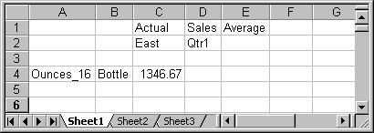

たとえば、図6-2に示すように、スプレッドシート・ユーザーは、スプレッドシート・レポートの属性ディメンションの2つのメンバー(Ounces_16とBottle)と属性計算メンバー(Avg)をスプレッドシートのレポートに指定します。取得時に、Essbaseは、現在のメンバーの組合せ(Actual -> Sales -> East -> Qtr1)に対してこれらの属性に関連付けられたすべての製品の平均売上高を動的に計算します。
図6-2属性計算メンバーの取得
このイメージは、イメージの前にあるテキストで説明されている、属性計算ディメンションの問合せ済メンバーを示しています。
Smart Viewでの属性計算メンバーへのアクセスを参照してください。

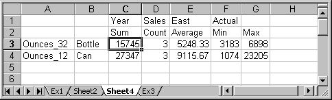

図6-3は、計算された属性データがスプレッドシートのレポートにどのように表示されるかを示しています。属性に対して複数の属性計算メンバーを取得できます。たとえば、ボトルと缶についてSum、Count、Avg、MinおよびMaxを計算できます。
図6-3属性データが表示されたサンプル・スプレッドシート
このイメージは、イメージの上にある表に示された、サンプル属性データに基づくサンプル・スプレッドシートを示しています。
