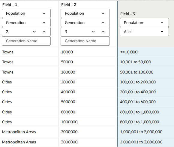

世代を使用する方法で範囲属性を使用してアウトラインを構築するには、数値属性値に基づいてソース・データ・レコードを昇順に並べる必要があります。ルールのフィールドを次のように定義します。最小の町が最初のレコードで、大都市圏が最後です。
次の例は、Sample Basicに基づいたものであり、世代による構築方法を使用してアプリケーション・ワークブックにエクスポートして、再度インポートします。
図14-8範囲を持つ数値属性ディメンションを構築するためのルール
画像の前のテキストで説明されている、範囲を持つ数値属性ディメンションを構築するためのルール。

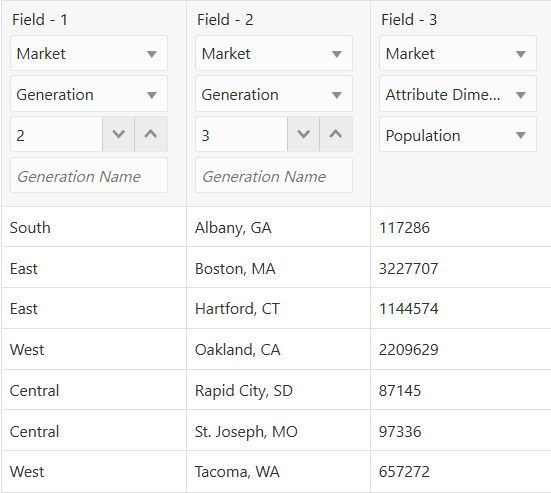

次に示すようにルールを定義します。
図14-9数値範囲属性を関連付けるためのルール
基本ディメンションのメンバーと数値範囲属性を関連付けるためのルール。新しい世代3の都市は、人口規模に基づいて市場に追加されて関連付けられます。
属性ディメンションの関連付けフィールド(フィールド3: Market、 Attribute Dimension、 Populationなど)は、前のフィールドの属性メンバーを範囲内に配置します。
ノート:
人口3,227,707人の都市Bostonが含まれるルールは、属性ディメンションの範囲(最大3,000,000までの範囲)の範囲外です。ソース・データの範囲外の値を許可するには、1000000のような範囲サイズを入力します。Essbaseでは、範囲サイズを使用して、必要に応じて、最も値が大きい既存メンバーを超えるメンバー、または最も値が小さい既存メンバーに満たないメンバーを属性ディメンションに追加します。

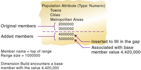

たとえば、数値範囲属性がアウトライン・プロパティで「範囲の上限」(上限を含む)として定義されているとします。つまり、範囲属性値はその範囲の上位数を表します。サンプル図では、Population属性ディメンションは3000000です。ソース・データに人口4,420,000のレコードが含まれていて、範囲サイズが1000000の場合、Essbaseでは属性ディメンションに4000000と5000000の2つのメンバーが追加され、値4,420,000の基本メンバーと属性5000000が関連付けられます。
図14-10属性範囲メンバーの動的な追加
このイメージは、イメージの前のテキストで説明されている、属性ディメンションの新規メンバーを示しています。
範囲属性とベース・ディメンション・メンバーを同時に追加する場合、Essbaseでは新しい属性のエイリアスは作成されません。属性ディメンションの新規メンバーの範囲値を説明する別名が必要な場合は、別名を別途追加する必要があります。
