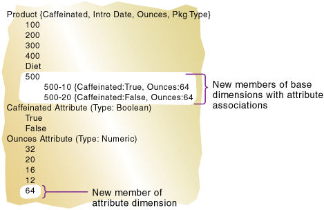

ディメンション構築ジョブの実行後、次のアウトラインに示されているようにメンバーの構築と属性の関連付けが行われます。メンバー64は、Ounces属性ディメンションの新規メンバーです。メンバー500、500-10および500-20は、基本ディメンションであるProductディメンションの新規メンバーであり、メンバー64に関連付けられています。
このイメージは、基本ディメンションおよび属性ディメンションの新規メンバーを示しています。

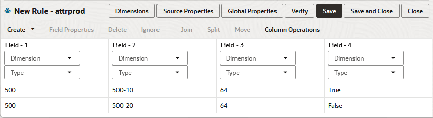

    6. ディメンション構築ルールは、未定義のフィールドと、フィールドの下のグリッドを移入したプレビュー・データ(テキスト・ファイルのデータ)とともに表示されます。
      未定義のフィールドを含むattrprodという名前のディメンション構築ルール、およびフィールドの下のグリッドに移入されるプレビュー・データ。

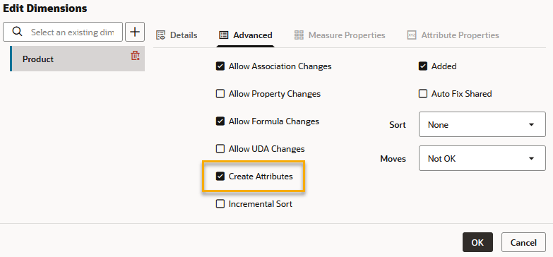

  10. 「拡張」をクリックし、「属性の作成」を選択します。
    「属性の作成」が選択された「ディメンションの編集」ダイアログ・ボックスの「詳細」パネルのイメージ。
  11. 「OK」をクリックします

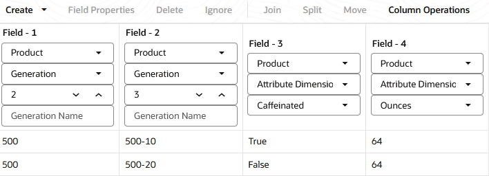

    1. フィールド1で、「ディメンション」に「製品」を選択し、「タイプ」に「世代」を選択します。「生成」フィールドを2に増分します。
    2. フィールド2で、「ディメンション」に「製品」を選択し、「タイプ」に「世代」を選択します。「世代」フィールドを3に増分します。
    3. フィールド3で、ディメンションに「製品」を選択し、タイプに「属性ディメンション」を選択します。その下にある「Ounces」を選択します。
      フィールド3には、Productディメンションに関連付けられたOunces属性ディメンションのメンバーが含まれています。このフィールドは、基本ディメンションであるProductディメンションの世代3のメンバーとして定義されたデータ・フィールドの直後にあるため、Essbaseで属性メンバー64は500-10および500-20のメンバーに関連付けられます。
    4. フィールド4で、ディメンションに「製品」を選択し、タイプに「属性ディメンション」を選択します。その下にある「カフェイン」を選択します。
      フィールド4は、追加の単一レベルの属性ディメンションから属性を関連付ける方法を示しています。基本ディメンションがすでに指定されているため、基本ディメンションのメンバーに関連付ける各属性に対して追加フィールドを定義するだけでかまいません。
      フィールド1のProduct、Generation、2、フィールド2のProduct、Generation、3、Product、Attribute Dimension、Ounces、フィールド3のProduct、Attribute Dimension、Caffeinatedがフィールド4にある、完成したattrprodルール・ファイルのイメージ。

  17. Productディメンションを展開し、メンバー500を展開します。
    500、500-10および500-20の2つの新しい子を持つ、拡張されたProductディメンションを示すアウトライン・エディタ内のattrprodアウトラインのイメージ。500-10は、Caffeinated: TrueおよびOunces: 64を示しています。500-20はCaffeinated False、Ounces: 64を示しています。
