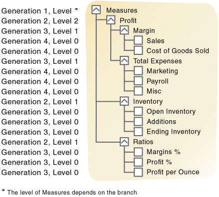

この項のサブトピックでは、次に示すアウトラインを参照し、アウトライン内でのメンバーの位置について説明します。
図2-1 メンバーの世代番号およびレベル番号
このイメージは、イメージの後のテキストで説明されている、アウトライン内のメンバーの役割と関係を示しています。各メンバーの世代番号とレベル番号がラベル付けされています。メジャーのレベルは分岐によって異なります。

世代およびレベル
Essbaseでは、世代およびレベルはアウトライン構造内のメンバーの場所に関するインジケータです。世代は、ディメンションのルートからのメンバーの距離を示します。レベルは、メンバーと、その下の最下位メンバーとの間のブランチの数(階層のリーフ)を測定します。
世代
世代とは、ディメンション内の集計レベルのことです。ツリーのルート分岐は世代1です。世代番号はルートからリーフ・メンバーに向けてカウントするたびに増加します。このアウトラインでは、Measuresは世代1、Profitは世代2、Marginは世代3です。各レベルの兄弟はすべて同じ世代に属します。たとえば、InventoryとRatiosはどちらも世代2です。

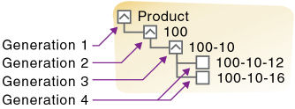

次の図は、Productディメンションの一部に世代番号を付けたものを示しています。Productは世代1、100は世代2、100-10は世代3、100-10-12および100-10-16は世代4です。
図2-2 世代
このイメージは、イメージの前のテキストで説明されている、Productディメンションのメンバーの世代番号を示しています。

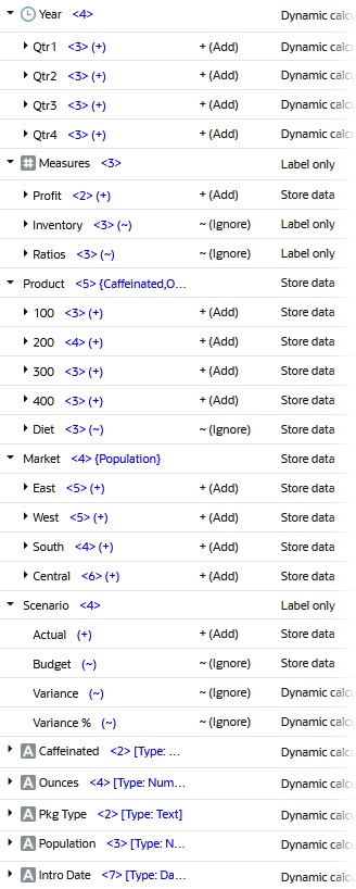

たとえば、図2-4のSample.Basicデータベースのアウトラインには、Year、Product、Market、MeasuresおよびScenarioディメンションが含まれています。Productは製品単位、Marketは製品を販売する地域、Measuresは勘定科目データを表します。すべての製品がすべての市場で販売されるわけではないため、MarketとProductは疎ディメンションとして選択されます。
マルチディメンショナル・データベースには、密ディメンションも含まれます。密ディメンションとは、ディメンションのすべての組合せで1つ以上のセルに値が入っている可能性が高いディメンションです。たとえば、Sample.Basicデータベースでは、ほぼすべての市場のすべての製品に対して勘定科目データが存在するため、Measuresは密ディメンションとして選択されます。YearとScenarioも密ディメンションとして選択されます。Yearは時間を月単位で表し、Scenarioは勘定科目の値が予算値か実績値かを表します。
Caffeinated、Intro Date、Ounces、Pkg TypeおよびPopulationは属性ディメンションです。Essbase属性の操作を参照してください。
Essbaseデータベースがディスクに保管されている場合、密メンバーの組合せのデカルト積は、ブロックというストレージの単位になります。ブロックは、データベース内の疎メンバーの組合せごとにディスクに書き込まれます。
図2-4 Sample.Basicのデータベース・アウトライン
このイメージは、イメージの前のテキストで説明されているSample.Basicデータベースのアウトラインを示しています。

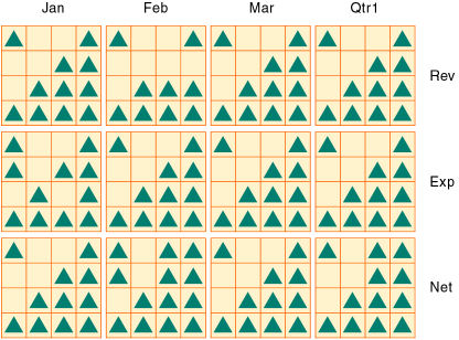

シナリオ4: マルチディメンショナルに関する一般的な問題
Time、Accounts、RegionおよびProductの4つの標準ディメンションを持つデータベースについて考えます。次の例では、TimeとAccountsが密ディメンション、RegionとProductが疎ディメンションです。
次のイメージに示されている2ディメンショナル・データ・ブロックは、密ディメンション(TimeおよびAccounts)のデータ値を表しています。Timeディメンションのメンバーは、J、F、MおよびQ1です。Accountsディメンションのメンバーは、Rev、ExpおよびNetです。
図2-9 TimeとAccountsの2ディメンショナル・データ・ブロック
このイメージは、イメージの前のテキストで説明されている、TimeディメンションとAccountsディメンションのデータ・ブロックを示しています。
Essbaseでは、疎標準ディメンションのメンバーの組合せに対してデータ・ブロックが作成されます(メンバーの組合せに対して1つ以上のデータ値が存在する場合)。疎ディメンションはRegionとProductです。Regionディメンションのメンバーは、East、West、SouthおよびTotal USです。Productディメンションのメンバーは、Product A、Product B、Product CおよびTotal Productです。
次のイメージは、11個のデータ・ブロックを示しています。WestとSouthのProduct A、EastとWestのProduct BまたはEastのProduct Cにはデータ値がありません。そのため、Essbaseによってこれらのメンバーの組合せに対するデータ・ブロックは作成されません。Essbaseによって作成されたデータ・ブロックには、いくつかの空のセルが含まれます。この例では、すべての疎を効果的にインデックスに集め、すべてのデータを完全に利用されているブロックに集約します。この構成によってデータの保管と取得が効率化されます。
図2-10 RegionとProductの疎メンバーに対して作成されたデータ・ブロック
このイメージは、イメージの前のテキストで説明されている、RegionディメンションとProductディメンションの疎メンバーに対して作成されたデータ・ブロックを示しています。
