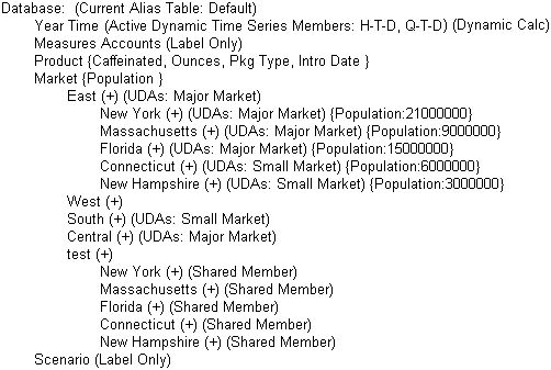

Sample.Basicアウトラインの東ディメンションのプロトタイプ・メンバーに基づくすべての共有メンバーのテスト・ディメンションを作成した場合、アウトラインは図5-1に示すようになります。
図5-1単一ディメンションからの共有メンバー
このイメージは、testメンバーがEastメンバーからの共有メンバーで構成されているアウトラインを示しています。testおよびEastのメンバーには、同じ兄弟(New York、Massachusetts、Florida、ConnecticutおよびNew Hampshire)が含まれています。
共有メンバーからズーム・アウトすると、プロトタイプ・メンバーではなく、共有している親が返されます。たとえば、Floridaからズーム・アウトすると、Essbaseは共有されている親のtestを返します。
Eastの子のみを取得した場合、Essbaseではデフォルトでプロトタイプ・メンバーが取得されるため、結果はすべてプロトタイプ・メンバーからのものになります。
ただし、スプレッドシート内でその上のtestの子を持つデータを取得すると、Essbaseでは共有メンバーが取得されます。
New York
Massachusetts
Florida
Connecticut
New Hampshire
test
testをその最後の2つの子の上に移動すると、Essbaseでは最初の3つの子は共有メンバーとして取得されますが、最後の2つはプロトタイプ・メンバーとして取得されます。同様に、前述のリストの途中に共有メンバーの兄弟ではないメンバーを挿入すると(たとえば、FloridaとConnecticutの間にCaliforniaを挿入)、Essbaseでは兄弟ではないメンバーと親の間(この場合は、Californiaとtestの間)でのみ共有メンバーが取得されます。

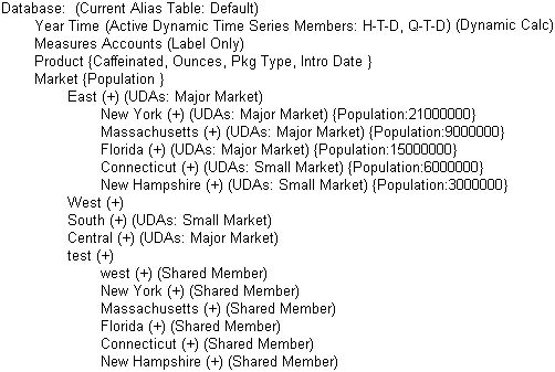

図5-2に示すように、Sample.Basicアウトラインを変更して、対応するプロトタイプ・メンバー・メンバーが親と兄弟である共有メンバーを作成できます。
図5-2世代間共有メンバーでの取得
このイメージはアウトラインを示しており、このアウトラインでは、testメンバーは、Eastメンバーからの共有メンバー(New York、Massachusetts、Florida、ConnecticutおよびNew Hampshire)と、対応するプロトタイプ・メンバー(West)が親(test)の兄弟である共有メンバー(west)という兄弟で構成されています。
この順序で共有メンバーを含むスプレッドシートを作成すると、Essbaseによってすべての共有メンバーが取得されますが、例外として、共有メンバーwestではなくプロトタイプ・メンバーWestが取得されます。
West
New York
Massachusetts
Connecticut
New Hampshire
test
Essbaseによってこの順序でメンバーが取得されるのは、testがwestの親であり、対応するプロトタイプ・メンバーWestの兄弟であるためです。
