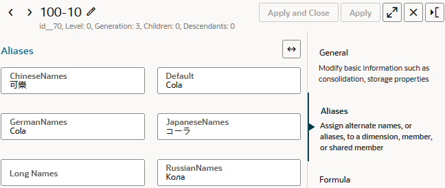

Sample BasicのProductメンバー100-10について考えてみます。Sample Basicには6つの別名表が含まれていて、このメンバーはいずれかの別名を使用して表示できます。
Essbase Webインタフェースの「メンバー」インスペクタに、100-10という名前のメンバーに定義されたすべての別名が示されています。これには、Colaのデフォルトの別名、異なる言語の別名およびColaブランドの代替名による別名も含まれています。

  1. Essbase Webインタフェースで、編集するアウトラインを開きます。
  2. メンバー名を右クリックして、「検査」をクリックします。
  3. 「別名」タブをクリックします。
  4. 現在のメンバーの別名をいずれかの別名表に入力します。定義済の別名表がない場合は、Defaultという名前の別名表に別名を入力できます。
    アウトライン・エディタのメンバー・インスペクタにある「別名」タブ。「デフォルト」というラベルの付いたテキスト・フィールドに、別名として「Root Beer」が入力されています。
  5. 「適用して閉じる」をクリックします

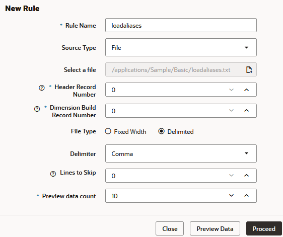

  3. 新しいディメンション構築ルール(標準)を作成して、データ・ファイル(この例ではloadaliases.txt)に関連付けます。
    「新規ルール」ダイアログが表示されます。ルール名: loadaliases、ソース・タイプ: ファイル、ファイル: /applications/Sample/Basic/loadaliases.txt、ヘッダー・レコード番号: 0、ディメンション構築レコード番号: 0、ファイル・タイプ: 区切り、デリミタ: カンマ、スキップする行数: 0、データ数のプレビュー: 10

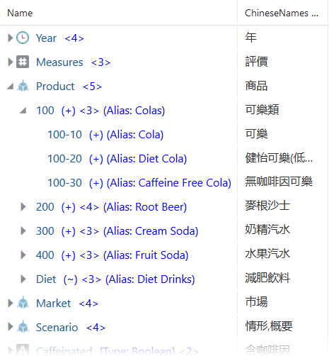

  2. 現在アクティブな別名表の別名を使用して、アウトライン階層でメンバー名の横に別名を表示する場合は、「アクティブな別名」を選択します。
    アウトライン・ビューアで異なる別名のセットを表示する場合は、「プロパティ名」でかわりの別名表を選択します。
    たとえば、次の表示選択肢を使用すると、アウトライン・ビューアに現在の別名と中国語名が表示されるようになります。
    「アクティブな別名」と「ChineseNames」のオプションが選択されている、「表示するメンバー・プロパティの選択」という名前のダイアログ
  3. 「適用して閉じる」をクリックして、設定を保存します。
    メンバーの横にアクティブな別名が表示されていて、追加の行に別名表ChineseNamesからの別名が表示されているアウトライン・ビューア。
