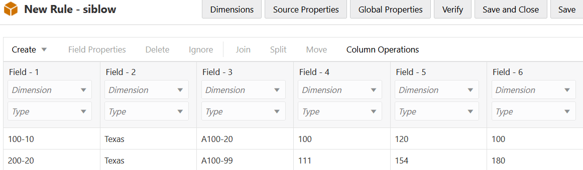

    6. ディメンション構築ルールは、未定義のフィールドと、フィールドの下のグリッドを移入した(テキスト・ファイルからの)プレビュー・データとともに表示されます。
      新しいルール「兄弟」のディメンション構築ルール・エディタのイメージで、未定義のフィールド1から6がメタデータ列として入力待機中です。各フィールドの下には、ソース・データ・ファイルからインポートされたデータ値があります。
  7. これは新しいルールであるため、ディメンションはまだ関連付けられていません。

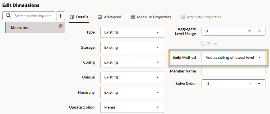

  8. 次に、構築方法を定義し、他のディメンション構築操作手順を確認する必要があります。「メジャー」をクリックして、プロパティを編集します。
  9. 「構築方法」を「最下位レベルの兄弟として追加」に変更し、「メンバー名」フィールドを空白のままにします。
    最下位レベルの兄弟として追加が選択されたディメンション構築ルール・エディタの「ディメンションの編集」ウィンドウのイメージ。
    「OK」をクリックします。

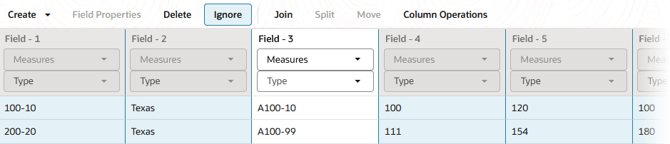

  10. フィールド3の「ディメンション」セレクタをクリックし、「メジャー」を選択します。
    ディメンション構築ルール・エディタのフィールド3で、データが移入され、メジャー・ディメンションが選択されているイメージ。
  11. フィールド3の「タイプ」セレクタは空白のままにします。
  12. 「Fields 1 - 6」を選択します。これを行うには、「Field 1」というラベルの付いた非アクティブなヘッダー領域をクリックし、[Shift]キーを押しながら「Field 6」ヘッダー領域をクリックします。[Ctrl]キーを押しながら、フィールド3をクリックして選択を解除します。「無視」をクリックします。
    フィールド1、2、4、5および6が無視されたデータが移入されたディメンション構築ルール・エディタのイメージ。
    その結果、このルールは各レコードの3番目のフィールドでのみ動作します。フィールドの無視は、ディメンション構築にソースのすべてのフィールドを使用する必要はなく、異なるソースを準備する必要がない場合に役立ちます。
