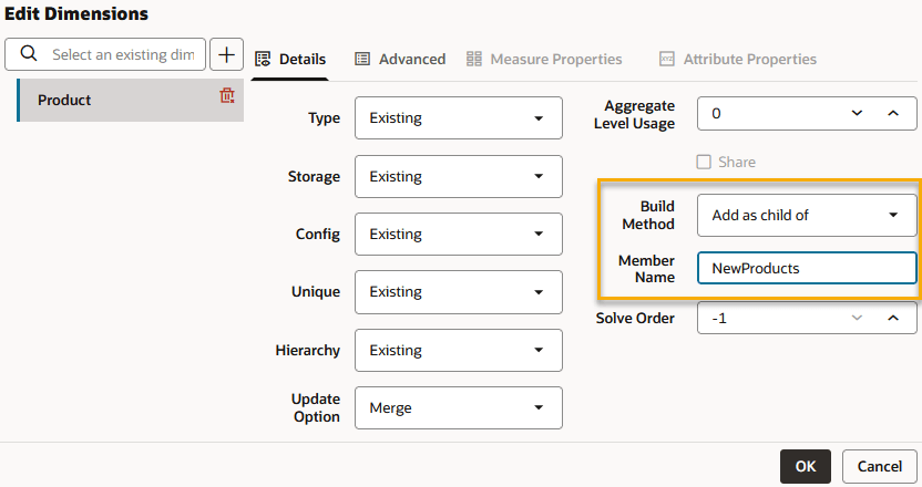

  10. 次に、構築方法を定義し、他のディメンション構築操作手順を確認する必要があります。「製品」をクリックしてプロパティを編集します。
    「ディメンションの編集」ダイアログでクリック可能な製品ディメンション名。
  11. 「Build Method」を「Add as child of」に変更し、その下に宛先の親メンバー名(NewProducts)を入力します。
    Productのディメンション構築プロパティ。「Build Method」と「Member Name」を除き、すべてのオプションはデフォルトのままです。これらは説明に従って変更されます。
    「OK」をクリックします。

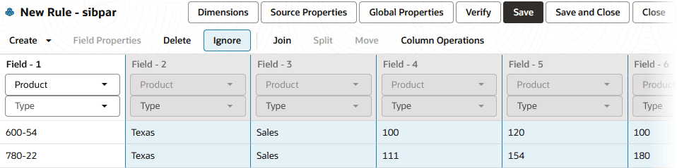

  12. フィールド1の「ディメンション」セレクタをクリックし、「製品」を選択します。
    フィールド1の「ディメンション」ボックスから選択可能なProductディメンション
  13. フィールド1の「タイプ」セレクタは空白のままにします。
  14. 「Fields 2-6」を選択します。これを行うには、「Field 2」というラベルの付いた非アクティブなヘッダー領域をクリックし、[Shift]キーを押しながら「Field 6」ヘッダー領域をクリックします。「無視」をクリックします。
    指定された親の子としてメンバーを追加するために設計された、sibparという名前の新規ルールが完了しました。フィールド1から6のフィールド・メタデータには、ディメンションの製品が含まれ、「タイプ」は空白のままです。フィールド・セレクタの下にレコードが移入され、ステップ2の.txtファイル内のデータが一致します。フィールド2から6は、ディメンション構築時に無視されるようにマークされます。
    その結果、このルールは各レコードの最初のフィールドでのみ動作します。フィールドの無視は、ディメンション構築にソースのすべてのフィールドを使用する必要はなく、異なるソースを準備する必要がない場合に役立ちます。
