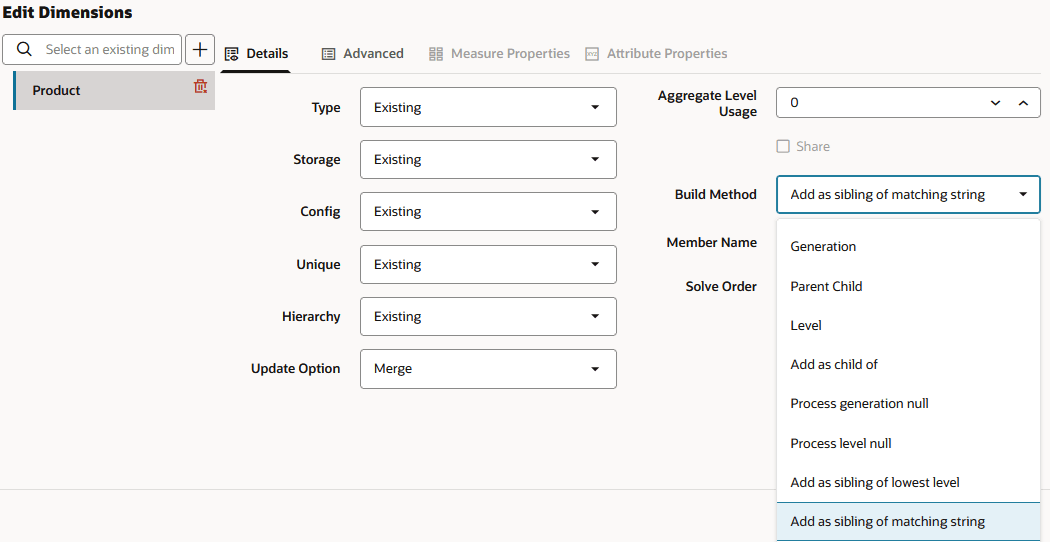

  8. 次に、構築方法を定義し、他のディメンション構築操作手順を確認する必要があります。「製品」をクリックしてプロパティを編集します。
    「ディメンションの編集」ダイアログでクリック可能な製品ディメンション名。
  9. 「構築方法」を「一致する文字列の兄弟として追加」に変更し、「メンバー名」フィールドを空白のままにします。
    ディメンション構築ルール・エディタの「ディメンションの編集」ダイアログの図で、「一致する文字列構築メソッドの兄弟として追加」が選択されています。その他のオプションはすべてデフォルトのままになります。
    「OK」をクリックします。

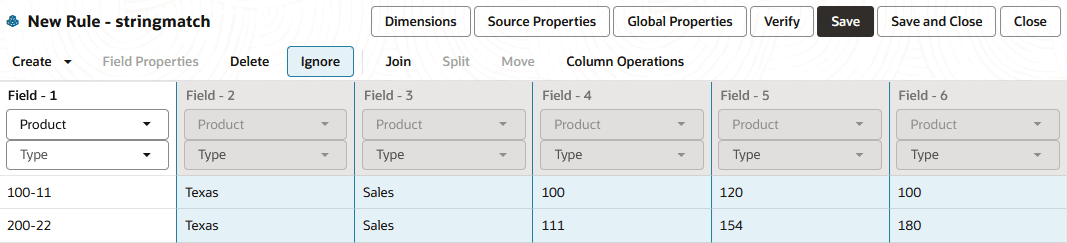

  10. フィールド1の「ディメンション」セレクタをクリックし、「製品」を選択します。
    フィールド1の「ディメンション」ボックスから選択可能なProductディメンション
  11. フィールド1の「タイプ」セレクタは空白のままにします。
  12. 「Fields 2-6」を選択します。これを行うには、「Field 2」というラベルの付いた非アクティブなヘッダー領域をクリックし、[Shift]キーを押しながら「Field 6」ヘッダー領域をクリックします。「無視」をクリックします。
    stringmatchという名前の新しいルールが完成しました。これは、メンバーを兄弟として、厳密に一致する名前を持つメンバーに追加するように設計されています。フィールド1から6のフィールド・メタデータには、ディメンションのProductが含まれ、「タイプ」は空白のままです。レコードはフィールドの下に移入されます。フィールド2から6は、ディメンション構築時に無視されるようにマークされます。
    その結果、このルールは各レコードの最初のフィールドでのみ動作します。フィールドの無視は、ディメンション構築にソースのすべてのフィールドを使用する必要はなく、異なるソースを準備する必要がない場合に役立ちます。
