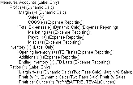

図1-8 TBCのMeasuresディメンション
このイメージは、このイメージの前にあるテキストで説明されている、TBCのMeasuresディメンション内のメンバーのプロパティ(集計演算子、タグなど)を示しています。

動的計算
データベースの計算を設計するときに、メンバーを動的計算メンバーとして定義することができます。メンバーを動的計算としてタグ付けすると、Essbaseではデータの取得時にメンバーの組合せを計算し、通常のデータベース計算時にメンバーの組合せを事前に計算しません。
動的計算によって、通常のデータベース計算にかかる時間は短くなりますが、動的に計算されるデータ値を取得する時間が長くなる可能性があります。
次のアウトラインでは、TBCのMeasuresディメンションに、動的計算としてタグ付けされたProfit、Margin、Total Expenses、Margin %、Profit %の各メンバーがあります。
図1-9 TBCのMeasuresディメンション、動的計算タグ
このイメージは、イメージの前のテキストで説明されている、TBCのMeasuresディメンション内で動的としてタグ付けされたメンバーを示しています。
