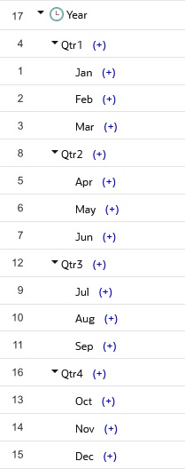

次のイメージは、Sample BasicデータベースのYearディメンションを示しています。メンバーの計算順序は、各メンバーの左側に示されます。この例では、親メンバーが動的計算としてタグ付けされていないと想定しています。
図19-3 Sample BasicのYearディメンションの計算順序
メンバーの計算順序を示す数値を含む拡張年ディメンション・アウトライン。1から17までの順序は、Jan、Feb、Mar、Qtr1、Apr、May、Jun、Qtr2、Jul、Aug、Sep、Qtr3、Oct、Nov、Dec、Qtr4、Yearです。
Janは最初の分岐の最初のメンバーです。Janには式がないため、評価されません。分岐内の他の2つのメンバーであるFebとMarも同様です。
Essbaseは、Jan、FebおよびMarを連結してQtr1を計算します。この例では、+集計演算子で示されるように、これらの月が追加され、Qtr1の値が指定されます。
次に、Essbaseは同じ方法でQtr2からQtr4の分岐を計算します。
最後に、EssbaseはQtr1からQtr4の値を集計することによってYearメンバーを計算します。+連結演算子で示されているように、これらの四半期はYearの値を提供するために追加されます。
