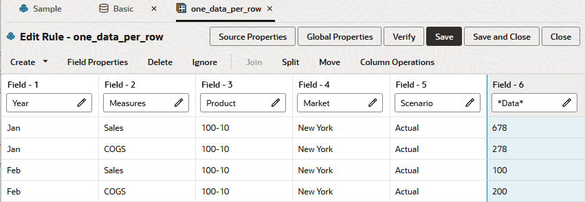

次の例に示すように、すべてのフィールドがディメンションで、その後に1つのデータ・フィールドのみが続く場合があります。
Sample Basicキューブの小さいソース・データ・ファイル。各行の最初の5つのフィールドには異なるディメンションのメンバー名が含まれ、最後のフィールドはロードするデータ・フィールドです。
レコードごとにロードするデータ・フィールドのみが存在する場合は、ロード・ルールで、データ・フィールドが1つのデータ・フィールドとしてマークされ、フィールド名が*Data*であることも確認する必要があります。
フィールド5には、「*Data*」のラベルが付いています
データ・ロード・ルールで特定のフィールドを単一データ・フィールドとして設定するには:
  1. Essbase Webインタフェースでデータ・ロード・ルールを開きます。
  2. 1つのデータ・フィールドでフィールド/メンバー選択の編集ツールをクリックします。 メンバーの選択およびフィールドの編集のための鉛筆アイコン
  3. 「単一データ・フィールド(*Data*)」を選択します(まだ選択されていない場合)。
    メンバー選択ツールにあるフィールドのオプション。「フィールド名」は*Data*、「ストレージ・タイプ」は未選択、「データ・フィールド」は選択済で編集不可、「単一データ・フィールド(*Data*)」は選択済になっています。
  4. 「OK」をクリックします。ルールを検証して保存します。
プレビュー・データを表示するSample Basicキューブのデータ・ロード・ルール。フィールド1から5には、ディメンションYear、Measures、Product、MarketおよびScenarioのメンバー名がそれぞれ含まれています。フィールド1から5の名前はディメンション名です。フィールド6にはロードするデータ値が含まれ、そのフィールド名は*Data*です
