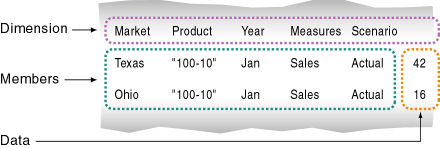

データ・ソースには、ディメンション・フィールド、メンバー・フィールド、メンバーの組合せフィールドおよびデータ・フィールドが含まれている可能性があります。
図11-2フィールドの種類
このイメージは、イメージの前のテキストで説明されている、フィールドのタイプを示しています。
  • ディメンション・フィールドでは、キューブのディメンション(Marketなど)を特定します。ディメンション・フィールドは、Essbaseにソース内のディメンションの順序を指示するために使用します。前の図の場合、ディメンション・フィールドはMarket、Product、Year、MeasuresおよびScenarioです。Market列のフィールド(Texasなど)はMarketディメンションのメンバー、Product列のフィールド(100-10など)はProductディメンションのメンバーです。ディメンション・フィールドがソースに存在していない場合は、ロード・ルールを使用することで特定できます。
  • メンバー・フィールドは、指定されたディメンションのメンバーまたはメンバーの組合せを識別します。メンバー・フィールドを使用して、新しいデータ値をマッピングするメンバーやアウトラインに追加するメンバーをEssbaseに指定します。前の図の場合、Texas、100-10、Jan、SalesおよびActualがメンバー・フィールドです。
  • データ・フィールドには、キューブのメンバーの交差にロードされるデータ値(数値)が含まれています。各データ値は、ディメンション・メンバーにマッピングされる必要があります。たとえば、前述の図では、42が、Texas、100-10、Jan、SalesおよびActualの交差に対応するデータ値です。
