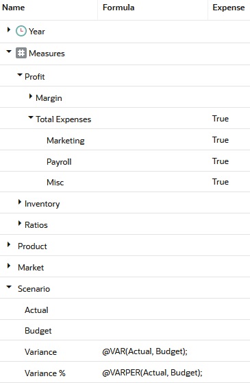

実績値と予算値の差異
@VAR計算関数と@VARPER計算関数を使用して、予算値と実績値の差異または差異のパーセンテージを算出できます。
勘定科目ディメンションで費用項目と非費用項目のどちらを計算するかに応じて、差異をプラスまたはマイナスにできます。デフォルトでは、Essbaseでは、メンバーは費用外アイテムであると想定されます。
差異計算に対する費用会計と非費用会計の影響を考慮します。
  • 費用アイテム。実績値が予算値よりも低い場合(たとえば、実績コストが予算計上済コストよりも低い場合)、Essbaseで正の値の差異を表示する必要があります。
  • 費用外アイテム。実績値が予算値よりも低い場合(たとえば、売上の実績が売上の予算よりも低い場合)、Essbaseによって差異が負で表示される必要があります。
デフォルトでは、Essbaseでは、メンバーは費用外アイテムであると想定され、そのように差異が計算されます。
@VARまたは@VARPER関数を使用すると、実績値が予算値よりも低い場合に、Essbaseによって差異が正で表示されます。たとえば、Sample.BasicのTotal Expensesの子は費用アイテムです。ScenarioディメンションのVarienceメンバーとVariance %メンバーによって、実績値と予算値の差異が計算されます。
図17-3差異の例
差異計算用の経費精算書メンバーおよび算式の概要。
差異レポート・プロパティを参照してください。
