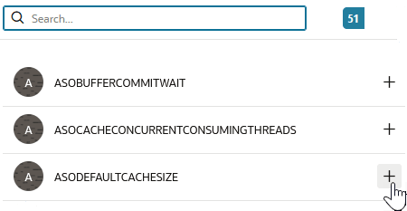

  3. プロパティを追加するには、「追加」をクリックします
    リスト内をスクロールするか、プロパティを検索します。
  4. Redwoodの「追加」アイコンのイメージ。をクリックして、プロパティをリストに追加します。
    アプリケーション構成インタフェースの検索要素: 構成プロパティの横にある+をクリックして追加します
