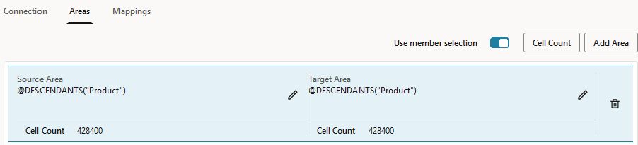

  11. ステップ9でメンバー選択を有効にした場合は、「ソース領域の編集」 パーティション・エディタの編集領域鉛筆アイコンのイメージ。をクリックし、少なくとも1つのソース領域定義を指定します。たとえば、一部の@DESCENDANTS(valid upper-level member specification)のソース領域を追加し、同じ一致ターゲット領域を追加します。両方のキューブに同じメンバーが存在しない場合は、次の説明に従って領域マッピングを作成します。
    レプリケート・パーティションの「領域」タブのイメージ。ソースとターゲット両方の@DESCENDANTS(Product)を示しています。
  12. 「セル数」をクリックして、定義済パーティション領域内のセルの数を識別し、その数が一致していることを確認します。

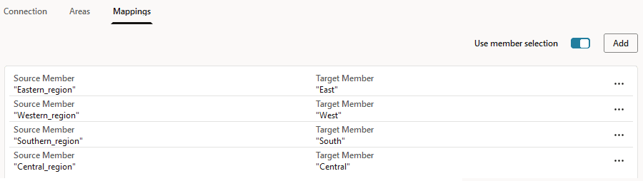

  13. オプションで、「領域」タブを使用するか、複数領域の場合は「マッピング」タブを使用して、特定領域内のターゲット・キューブとソース・キューブの間でメンバー名をマップできます。パーティションのメンバーのマッピングを参照してください。
    レプリケート・パーティションの「マッピング」タブのイメージ。"East"から"Eastern_region"、"West"から"Western_region"、"South"から"Southern_region"、および"Central"から"Central_region"へのマッピングを示しています。
