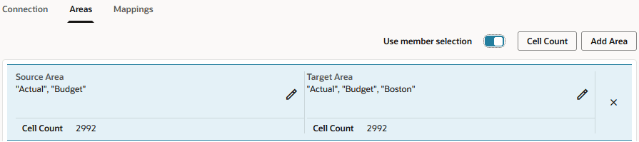

  8. 少なくとも1つの領域を定義する必要があります。「領域」タブに移動します。
  9. (オプション)トグル・スイッチを使用して「メンバー選択の使用」を選択し、アウトラインからメンバーを選択します。メンバー選択を使用しない場合は、作業領域に直接入力します。
  10. (オプション)「オープン・ソース領域」 パーティション・エディタの「オープン・ソース領域」または「オープン・ターゲット領域」アイコンのイメージ。をクリックして、より大きな作業領域を開きます。
  11. ステップ9でメンバー選択を有効にした場合は、「ソース領域の編集」 パーティション・エディタの編集領域鉛筆アイコンのイメージ。をクリックし、少なくとも1つのソース領域定義を指定します。メンバー選択を有効にしていない場合は、ソース作業領域に直接入力します。たとえば、一部のvalid upper-level member specificationsのソース領域を追加し、同じ一致ターゲット領域を追加します。両方のキューブに同じメンバーが存在しない場合は、次の説明に従って領域マッピングを作成します。
    透過パーティション領域定義のイメージ。"Actual"、"Budget"のソース領域および"Actual"、"Budget"、"Boston"のターゲット領域を示しています
  12. 「セル数」をクリックして、定義済パーティション領域内のセルの数を識別し、その数が一致していることを確認します。
