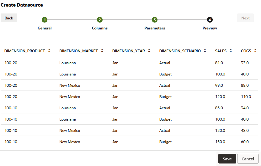

    10. 「プレビュー」で、デフォルト・パラメータが問合せに適用されていることがわかります。結果として、プレビューでは、DIMENSION_YEAR列の値がJanである外部ソース・レコードのみが移入されます。
      DIMENSION_YEAR = Janであるレコードのみが表示されたデータソースの作成ウィザードの「プレビュー」タブのイメージ。
      プレビューではデフォルト・パラメータが適用された値のみが表示されますが、後でドリル・スルー・レポート定義にランタイム・パラメータを実装すると、プレビューに表示されたものより多くの外部データにアクセスできます。

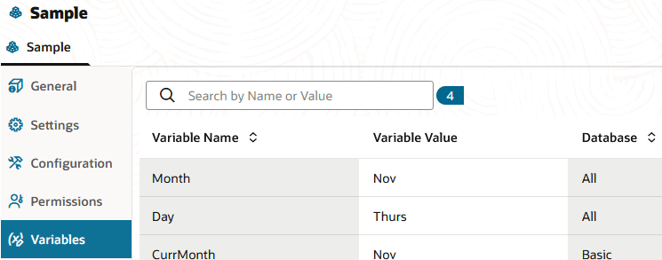

  1. グローバルまたはアプリケーション・レベルの代替変数を作成します。
    アプリケーション・レベルで作成された代替変数のイメージ。名前: CurrMonth、値: Nov

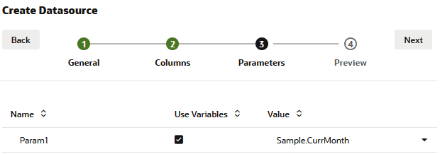

    7. 「パラメータ」ステップで、Param1が作成されます。このパラメータは、「一般」ステップで問合せに?を使用したために存在します。Param1をカスタマイズして代替変数を参照するには、「変数の使用」をクリックして、「値」ドロップダウン・リストから代替変数を選択します。
      アプリケーション内でデータソースを作成する場合、グローバルとアプリケーション・レベルの両方の代替変数を選択できます。アプリケーション・レベル変数には、接頭辞としてアプリケーション名が付加されます。グローバル・データソースを作成する場合、グローバル代替変数のみを選択できます。
      Param1という名前は、ユースケースに適した名前に変更できます。たとえば、param_G_monthという名前に変更して現在の月のグローバル変数を使用するパラメータであることを示したり、param_<appName>_monthという名前に変更して現在の月のアプリケーション・レベルの変数を使用するパラメータであることを示したりできます。パラメータ名をカスタマイズすると、Essbaseサーバー・ログ・ファイルを使用してパラメータをデバッグする際に役立ちます。
      データソースの作成ウィザードの「パラメータ」タブのイメージ。「変数の使用」が選択されており、「値」はSample.CurrMonthです。

    9. 「プレビュー」で、代替変数が問合せに適用されていることがわかります。結果として、プレビューでは、DIMENSION_YEAR列の値がAugである外部ソース・レコードのみが移入されます。
      DIMENSION_YEAR = Augであるレコードのみが表示されたデータソースの作成ウィザードの「プレビュー」タブのイメージ。
